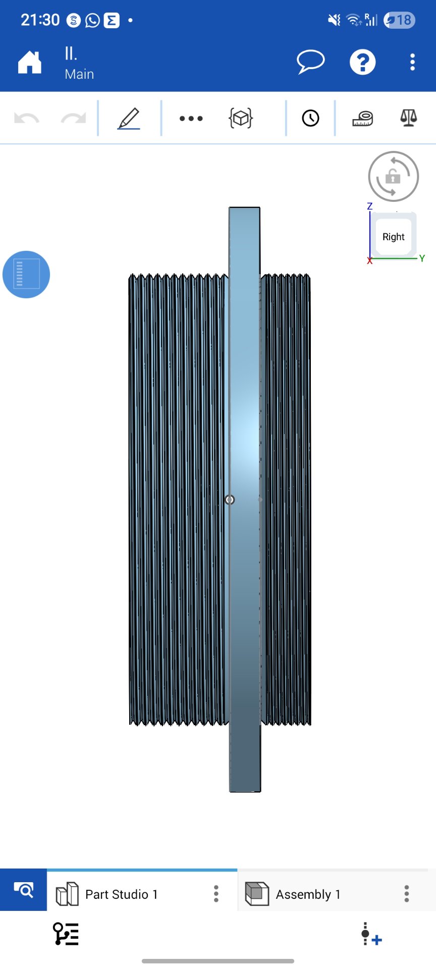

Wie ihr dem Titel entnehmen könnt plane ich einen Adapter mit dem ich den TS GPU mit meinem Skywatcher 200pds tiltfrei verschrauben kann.
Zusätzlich will ich die zusätzlichen 0,66mm backfokus durch die 2mm Filterstärke beinhalten.
Nun zu meiner Frage an alle mit dem TSGPU und mögl. Sogar einem 200pds. Wie weit steht denn bei euch der GPU im Tubus (wenn überhaupt) ?
Die Fokusposition müsste doch eigentlich pi mal Daumen immer gleich sein oder?
Nach meiner aktuellen Rechnung habe ich 12mm m54 -1 Gewinde, werde aber nur 6mm verschrauben und 4mm durch eine Kontermutter verbrauchen um die Rotation des OAG im Imagetrain einzustellen.
Dann habe ich die 3mm des ursprünglichen konterringes vom GPU + die 0,66mm als spacing für den 2" Filter.
Beim GPU geht die Backfokus Berechnung ja nach den sagenumwobenen 3mm Konterring erst los.
Dann kommen 6mm m54-0,75 für meinen OAG.
Natürlich dürfen für die CNC fräse keine nuten fehlen. Innen habe ich dann 5mm m48-0,75 gewinde für den GPU.
Vielleicht habe ich ja etwas übersehen, hier einmal ein beispielbild.
Ach ja für die M54-1 Seite habe ich einen innendurchmesser von 50,90mm damit der gpu da durch passt. Die Kontermutter ist jetzt nicht vermerkt aber das könnt ihr euch bestimmt vorstellen.
Da ich das so in Produktion geben will kann Vielleicht jemand da einmal drüberschauen geplant ist Alu 7075
Lg und CS
Julian

Hi Julian,
Dieses Bauteil kannst du bereits fertig hier bei TS beziehen. Zur Verwendung den Stop-Ring vom GPU abschrauben. Die Backfocus-Forderung des GPU mit 55mm bleibt gleich. Durch das Entfernen der Okularklemme bleibt alles schön kurzbauend. Der GPU ragt über die Länge des Auszugs hinaus in den Tubus, sollte aber im Fokus bündig mit der Tubuswand stehen, wenn im Fokus, da der TS-GPU ja den Fokus 20mm nach außen verlagert.
CS, Ralf
Hi Julian,
CS, Ralf
Hm aber die 2mm übriges M48 gewinde machen mir mit einem vollem Mono setup zahnschnerzen
Da würde ich mir eher sorgen um den Crayford und dessen Tragkraft machen.
