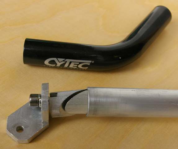

Hallo Sebastian,
ich hab da Klemmkeile für Fahrrad Barends genommen

Hallo Stefan,
klar, der Rohrdurchmesser muß passen. Bei 22*1.5 Alu Rohren (Martini 16"Dobson) passen die Fahrrad Teile für Lenkstangen innen und aussen. Hat mir einige Suche oder Arbeit erspart.
Solche Klemmkeile kann man sich natürlich auch selbst herstellen, wenn man ein Rundalu hat, das gerade ins Rohr passt. Ein Loch, ein schräger Schnitt, ein Gewinde.
Die Delrin Stöpsel halten meine Belastungen nicht aus, ich muß den Dob öfters mal einen Hang raufziehen, er hat Luftreifen und kräftige Griffe. Und einige Einsätze vom Baumarkt sind auch nur für drückende Belastung geeignet, Zug bringt sie schnell aus dem Rohr.
Arnold

Hallo Toni
ich hab die CYTEC-Alu-Barends genommen. Die Klemmkeile stecken im gebogenen Rohr, haben 19mm Durchmesser und passen perfekt in 22*1.5mm Rohre. Bei dem Preis (15€ pro Paar) zahlt sich die Suche nach Ersatzteilen nicht aus.
