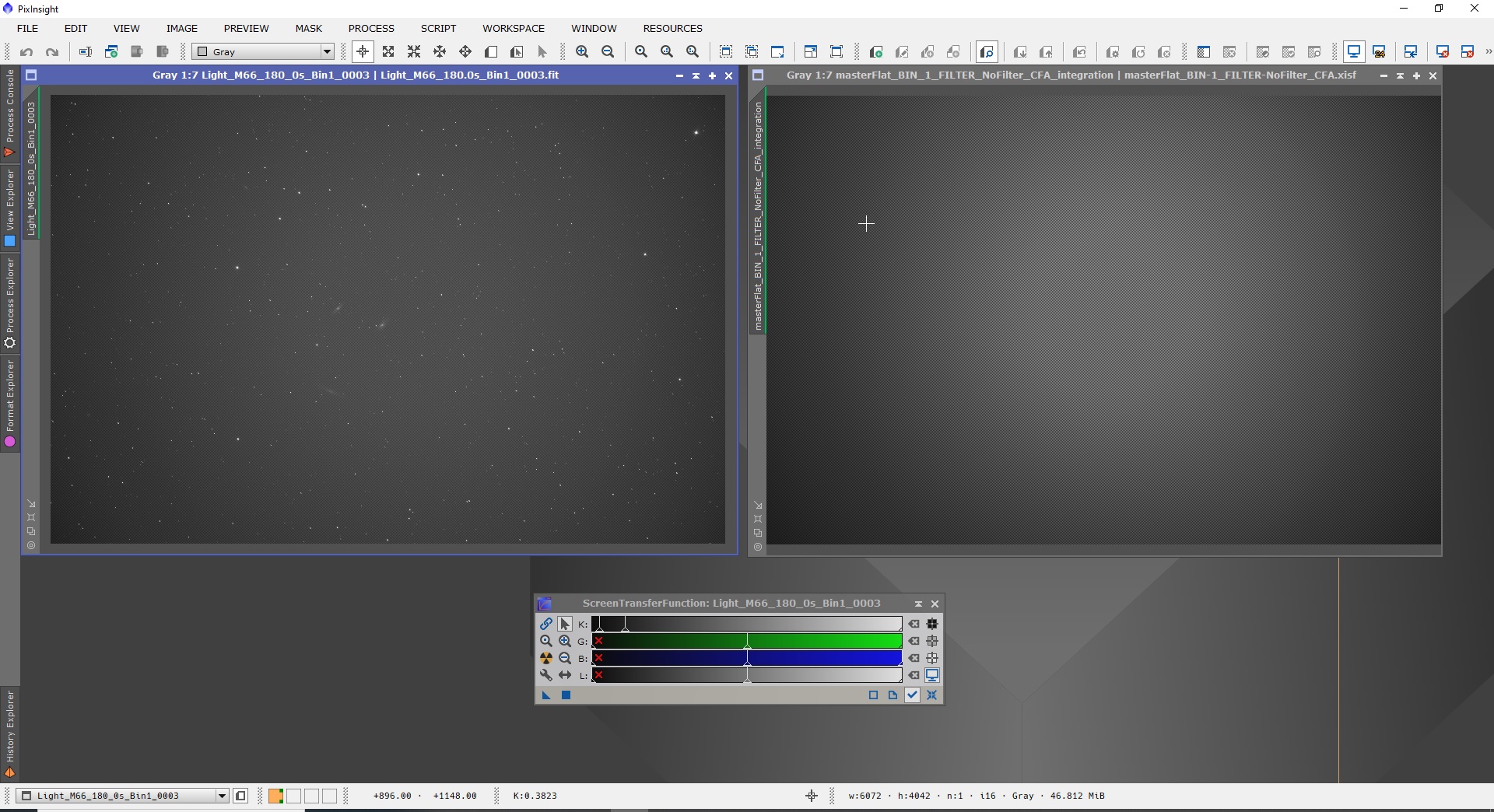

nach einer längeren Pause hatte ich mal wieder Zeit und auch das Wetter passte. Lediglich der Mond war zu 3/4 voll und mein Begleiter. Ich habe mein neues Setup getestet. Zum Einsatz kam ein 430mm Newton, eine ASI2400 MC Pro. Das Autoguidung lief nicht ganz so rund. Daher sind die Sterne nicht ganz rund.
Nun habe ich die Bilder in PixInsight gestackt.
20x Bias
20x Flat 10ms
20x Dark
23x Light zu 180s
Im Ergebnis ist eine deutlicher Gradient zu sehen. Meiner Meinung nach kann der nicht allein durch den Mond entstanden sein. Ich vermute eine Überkorrektur. Frank von Astrophotocologne berichtete mal davon in seinen Tutorials. Ich bin mir jedoch nicht ganz sicher ob ich dieser Überkorrektur unterlegen bin.
Was denkt Ihr über mein Problem?
