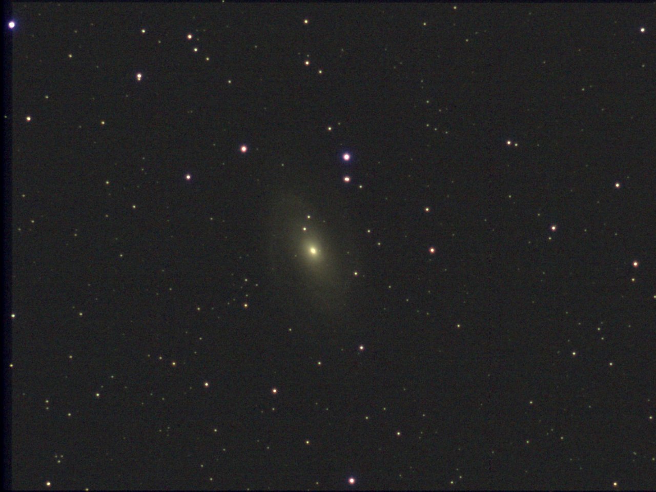

wenn Du die Versuche mit dem Sucher und der ASI120MC meinst, da war der Gain bei 100. Also volle Kanne bei einer Belichtungszeit von 5 Sekunden. Ein Einzelbild habe ich nicht. Die gehen ja im Livestack auf und werden nicht abgespeichert. Aber einen unbearbeiteten Livestack von drei Minuten Länge könnte ich zeigen. So sieht das aus:
Das Histogramm ist leicht gestreckt und angepasst, sonst wäre das bei 32-bit Tiefe zu dunkel.
