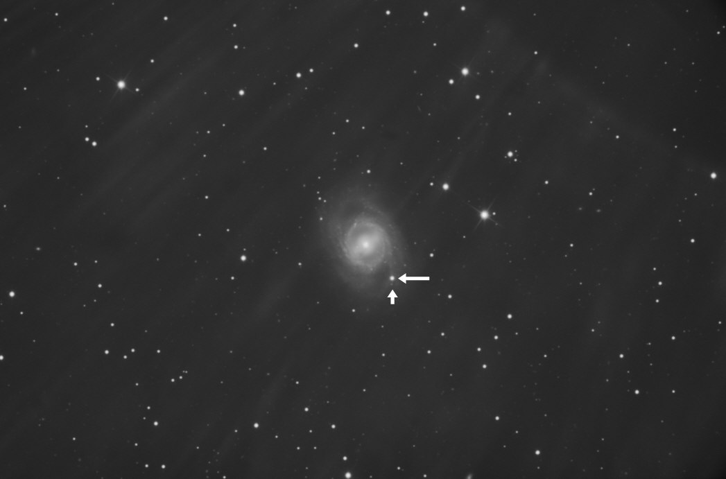

Hallo Peter,
danke für die Positionsangabe.
Habe heute mal gemessen und komme auf 13.3 mag.
die Helligkeit beträgt 13.3 mag, verglichen mit TYC 849 124 ( 12.00 +/- 0.25 mag)
300s , OSC-CCD am C8 bei f/7
VG
Carsten

Hallo Andreas,
hat zwar nix mit der SN zu tun:
Wie kiegst Du die Reflexe vom Mars weg, wenn Du nicht
quick and dirty Bilder machst?
Das Problem ist ja häufig, z. B. beim Flamenebula im
Orion.
Wäre dankbar für einen Tipp, gerne auch PM.
