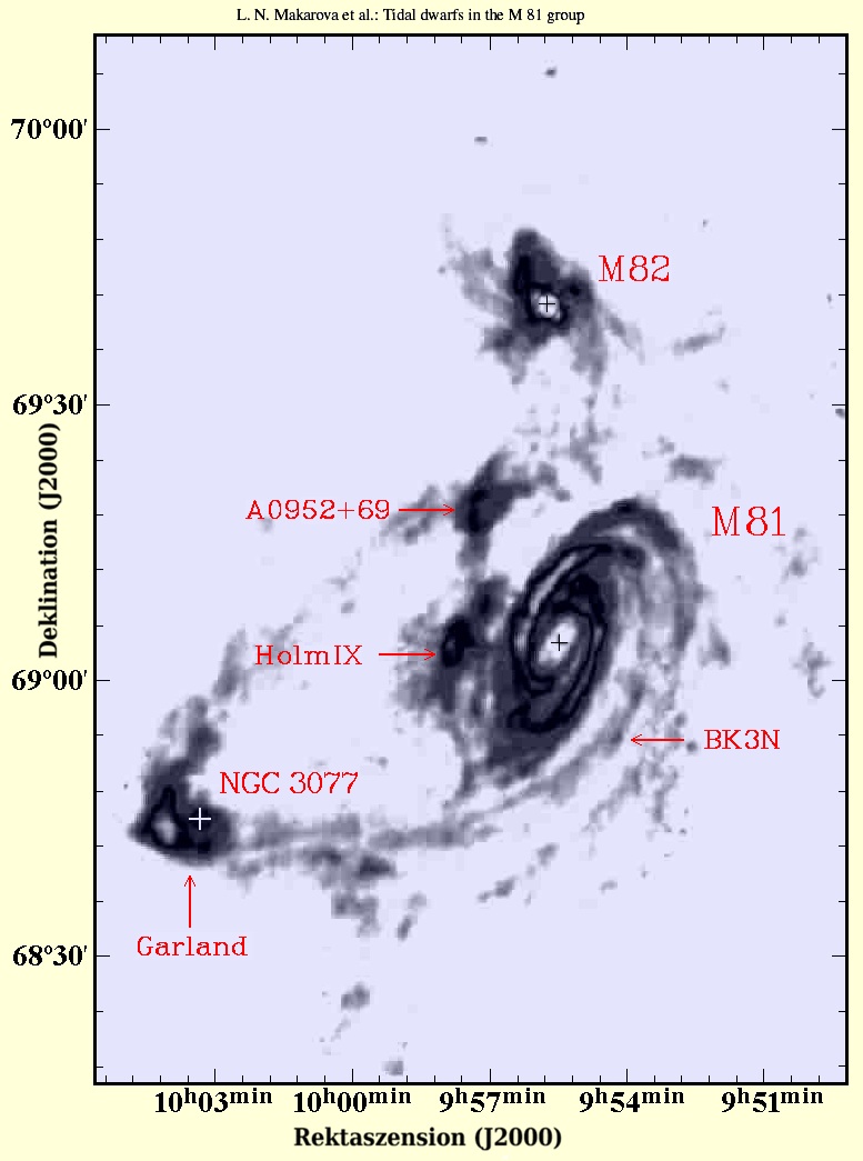

Was ist über dieses beschriebene Galaxien-Trio an wissenschaftlichen Fakten bekannt? Gehen wir jetzt zum Zusatzbild 1 (angefertigt in Anlehnung an Makarova L.N. et al., 2002: "Tidal dwarfs in the M81 group: The second generation?" Astron. & Astrophys. 396, 473-487 (2002)). Dieses Bild zeigt die Verteilung des neutralen Wasserstoffs HI im zentralen M81-System. Hier erkennt man sofort Bögen und Brücken aus Gas - typisch für eine starke gravitative Wechselwirkung unter den Dreien. Damit erklären sich einige der geschilderten Fakten, insbesondere die blaue Farbe der Spiralarme von M 81, die Entstehung von jungen Supersternhaufen in M 82 und NGC 3077. Die Wissenschaft geht davon aus, dass bei einem Vorübergang von NGC 3077 durch das Zentrum aus M 81 und M 82 vor etwa 200 Mio. Jahren ein regelrechter Gasstrom aus allen Beteiligten entrissen wurde. Dieses Gas ist teilweise wieder zurückgeflossen und hat in allen Dreien Sternentstehung angestoßen. Diese Sternentstehung lief über die letzten 200 Mio. Jahre kontinuierlich ab, die jüngsten neuen Sterne und Sternhaufen sind jünger als 5 Mio. Jahre!!! Und jetzt das Wichtigste: Diese Sternentstehung hat auch neue Zwerggalaxien entstehen lassen, im Zusatzbild sind sie beim Namen genannt.
