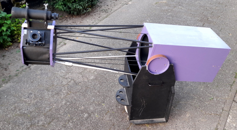

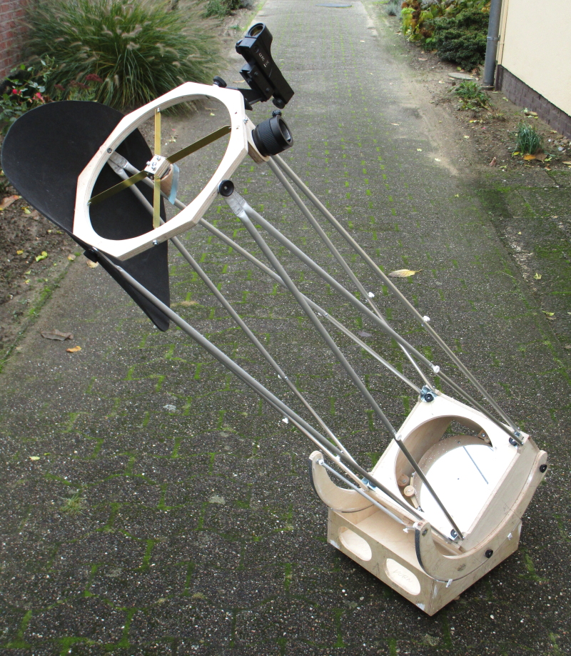

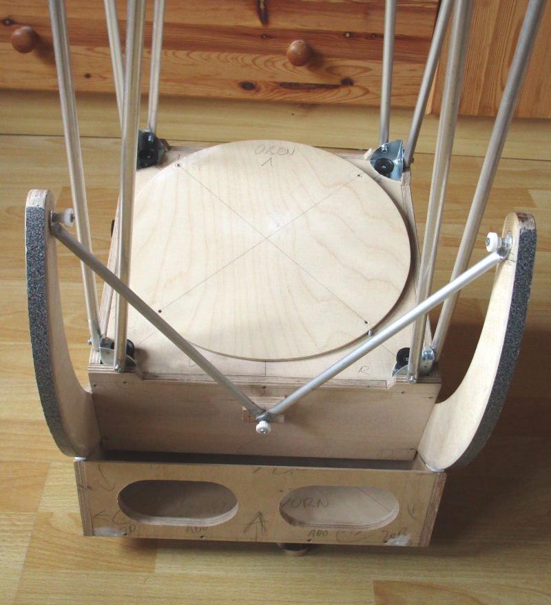

Heute nun habe ich den Rohbau abgeschlossen. Das Instrument wiegt ca. 7.7 kg .
Trotz der langen Hebelwirkung ( bei f/5.8 ) aber dank der großen Sichelräder (45cm) lassen sich wohl unverhofft die Morpheus Okulare einsetzen.
Angedacht waren eigentlich nur die leichten Planetary HR bzw. TV Delite Okulare.
Die ausladenden Sichelräder verlangen nach zusätzlicher Stabilisierung.
