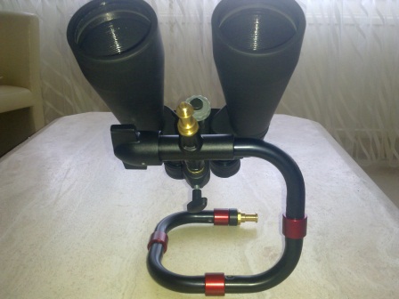

Ostern steht bevor und so habe ich mir für stundenlanges sternegucken in zenithöhe mir die neueste "stativ vorrichtung" den Manfrotto SNAKE ARM gegönnt!
Uneingeschränkte bewegungsfreiheit bei freihändiger beobachtung. Nackenschmerzen und ermüdete hände gehören von nun an der vergangenheit an!!! :-))
http://www.youtube.com/watch?v=InsgcjdP8-I und http://www.youtube.com/watch?v=UmAE2JK_YM4
Es sind 4 aluminium rohre mit 20mm durchmesser, jedes dieser rohre ist 90 grad gebogen und beweglich in alle richtungen. An den enden befinden sich je eine massive messingwelle mit je 2 gewinde drauf und auf der andernen seite eine andere messingwelle mit einer gefrästen auflage für die feststellschraube(gedacht für die klemme "super clamp o35"). Dieser SNAKE ARM hat am schluss eine friktionsschraube mit dem das ganze fixiert wird und bombenfest steht.
Hier ein paar bilder...
Wie beobachtet IHR persönlich am bequemsten stundenlang die milchstrasse? ;-)
Freundliche grüße, Marius

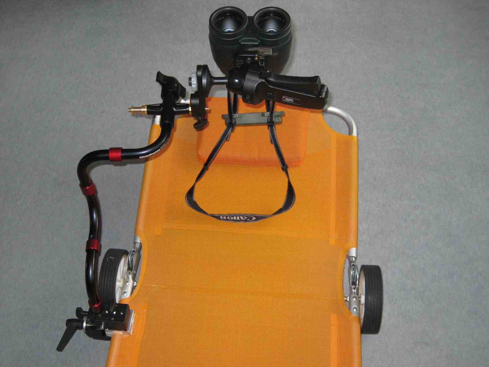

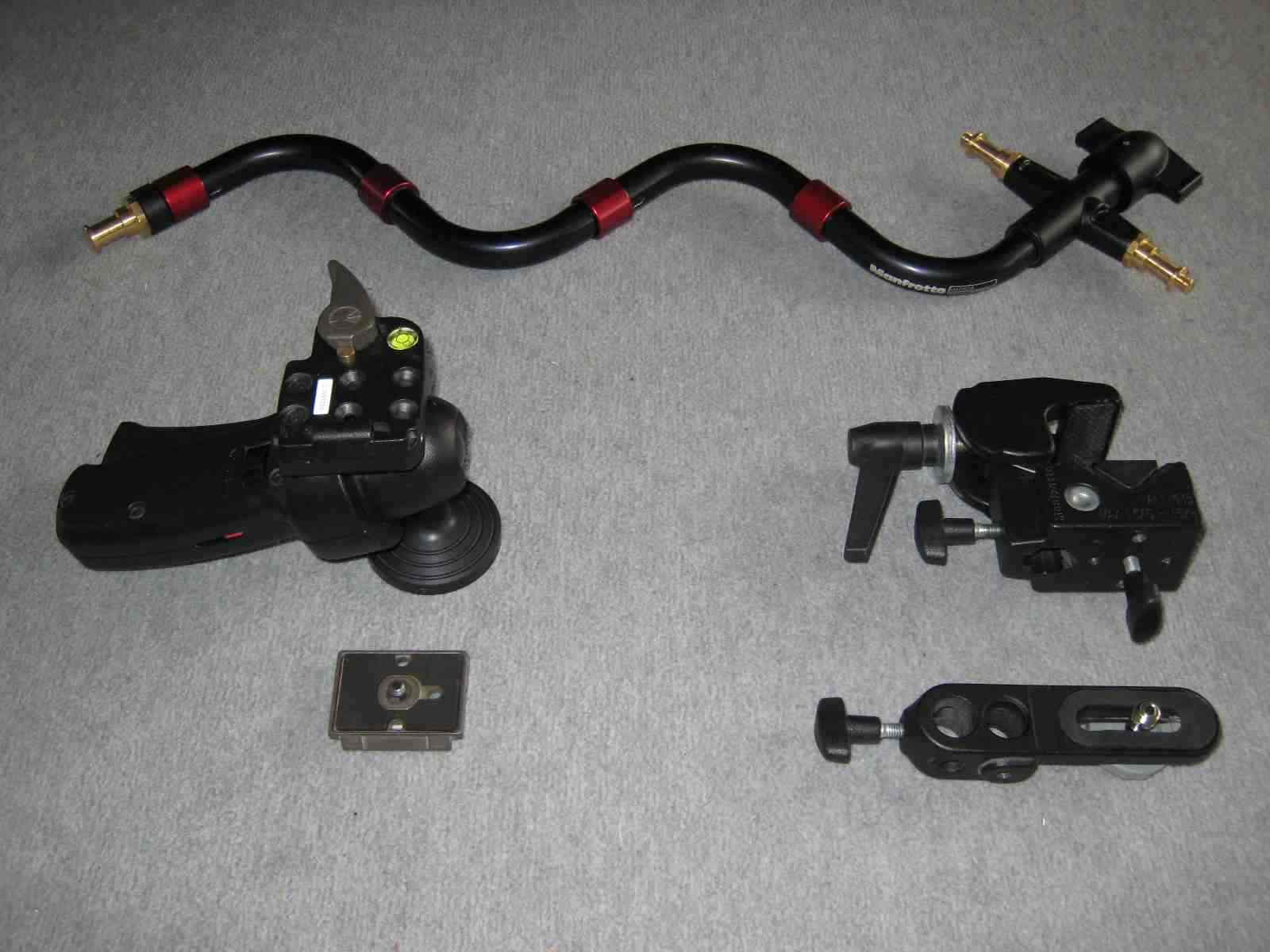

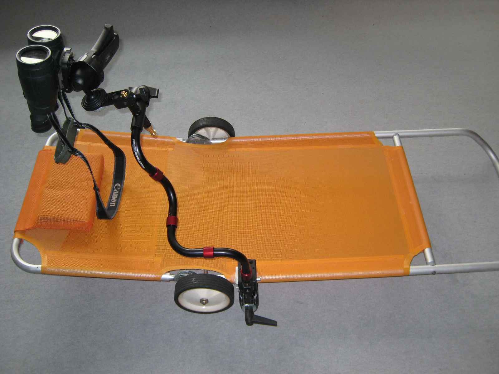

Manfrotto-Skulptur ;-)

Du kannst die superklemme (superclamp 035) auf quadratische gegenstände bis c.a 35 mm dicke und rundmaterialien (rohre) bis 50mm durchmesser problemlos montieren. Hier ist ein foto http://images.prolighting.de/imagesshop/800/035WDGb.jpg von der superklemme mit dem prismatischen adapterteil, dass es dir ermöglicht die klemme auf runde oder eckige gegenstände zu montieren.

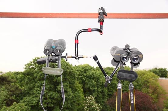

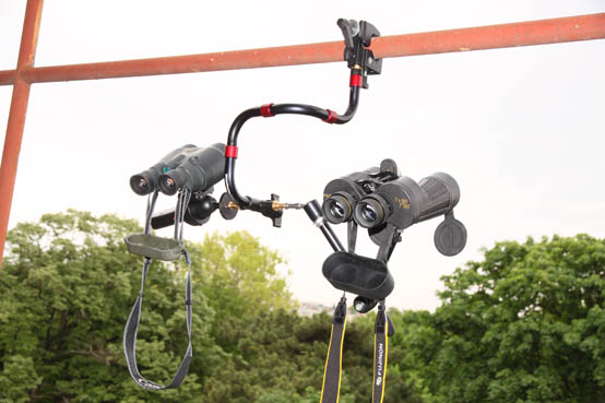

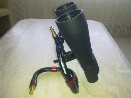

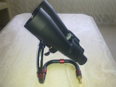

Ein bisschen zeitvertreib mit meinem neuen 15x70 fernglas. Eine andere art von "tisch-stativ" :cool:
Schöne grüße, Marius
