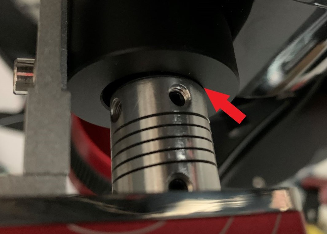

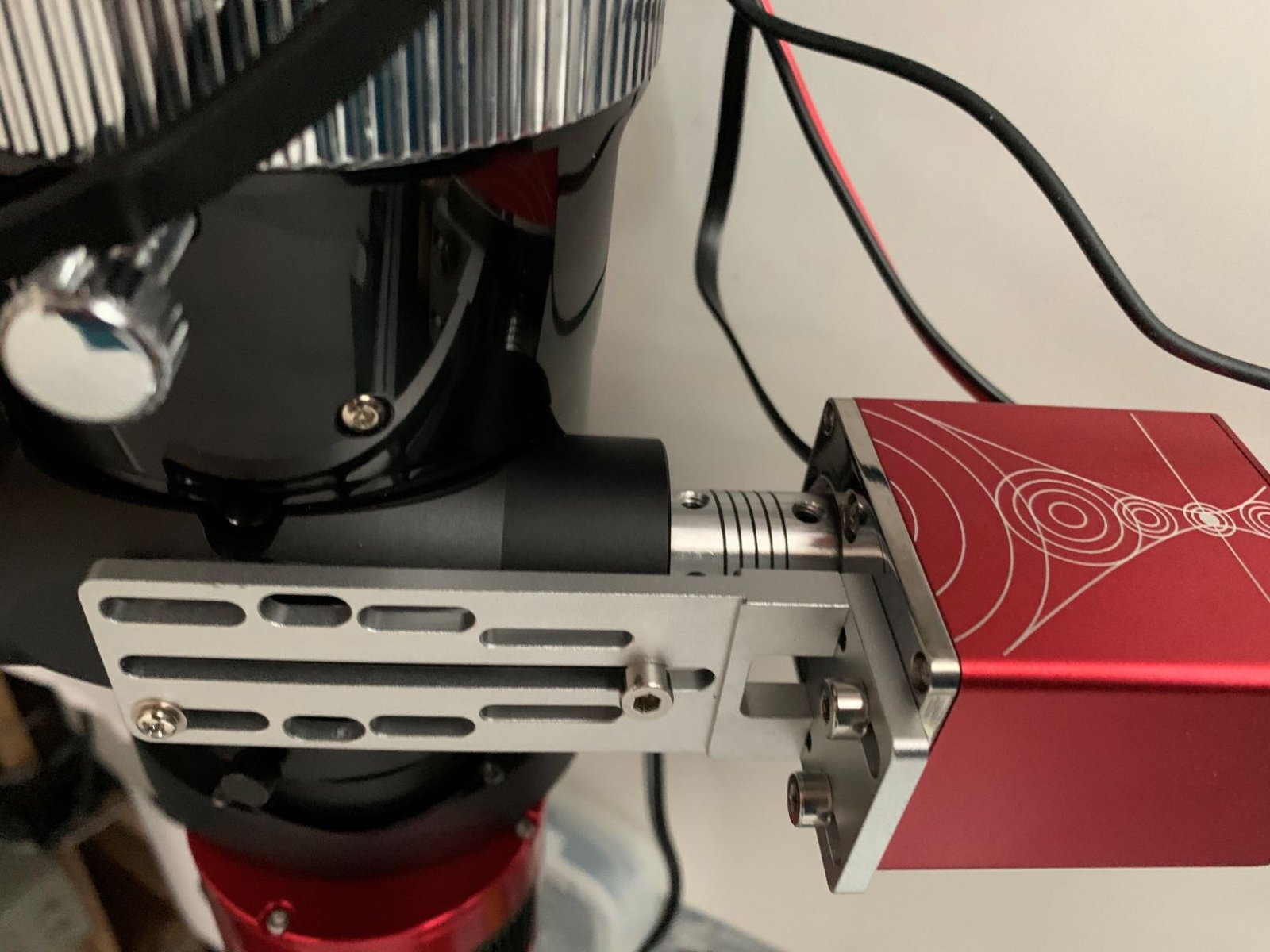

ich benutze den ZWO EAF am Equinox 120. Er funktioniert mit dem beiliegenden Adapter ohne Modifikationen, ist aber an zwei Stellen etwas "auf Kante genäht":
  • Der Abstand der Schlitze für die Schrauben passt nicht ganz zu den Bohrungen im Equinox-Auszug. Deshalb wird auf dem Foto links nur eine Schraube verwendet.
  • Der Durchmesser der Kupplung ist etwas größer als die Öffnung im Auszug. Die Achse des Auszugs ragt gerade weit genug heraus, um durch die Inbusschraube der Kupplung gehalten zu werden
Alles sitzt fest und hat bereits mehrere Nächte ohne Wackeln funktioniert. Trotzdem werde ich wahrscheinlich bei Gelegenheit einen Bekannten mit entsprechender Werkstatt um einen genau passenden Adapter bitten und von der Kupplung einen Tick abdrehen lassen.

Hallo Joachim,
wenn es sich nur um einen Tick handelt, die die Kupplung zu lang ist, dann würden sicher auch Unterlegscheiben oder -plättchen (Shims) zw. L-Stück und Fokuser das gleiche bewirken. Dann brauchts Du die Kupplung nicht angehen und kannst es mit Hausmitteln anpassen.
*entfernt*
Hallo Heiko,
das Problem liegt hier:
Wenn ich die Kupplung näher an den Auszug schiebe, schleift sie am Auszug. Umgekehrt halten die beiden Inbusschrauben auf der Auszugseite der Kupplung die Achse des Auszugs nicht mehr, wenn ich mehr Abstand zum Auszug lasse. In dieser Einstellung passt es gerade genau ohne Schleifen und ohne Wackeln.
Viele Grüße,
Joachim
Aha verstehe, das Problem hatte ich beim Crayfordauszug vom SW130 auch. Da hatte ich aber noch genügend Raum um das anzupassen. Um eine Platte mit zwei Löchern zw. L-Stück und EAF einzufügen bräuchtest Du dann längere Schrauben - das stimmt. Du mußt dann schauen, was bei Dir am besten funktioniert.

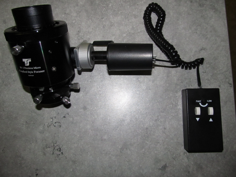

Ich verwende mehrere Teleskope auf meiner Gartensäule, alles Refraktoren mit genug Backfokus. Da ich keinen Bock habe, an jedes Teleskop einen Motor anzubauen, habe ich mir einen kurzbauenden Okularauszug für SCs besorgt. Dann objektivseitig eine 2" Steckhülse eingeschraubt, mit der ich diesen motorisierten Zusatzauszug in den normalen Okularstutzen stecke. Beim Refraktor geht das, der Elektroauszug ersetzt lichtwegmäßig gesehen ja den Zenithspiegel. Mit dem normalen Okularauszug erledige ich die Grobfokussierung, den Rest dann elektrisch.
Ich habe den normalen SkyWatcher Motorfokus angebaut, dessen Steuerbox dank prellender/aussetzender Primitivtaster durch eine auch USB-fähige Box von Ertl Electronik ersetzt wurde. Ich möchte den Komfort und die Erschütterungsfreiheit des Fokussierens nicht mehr missen!
