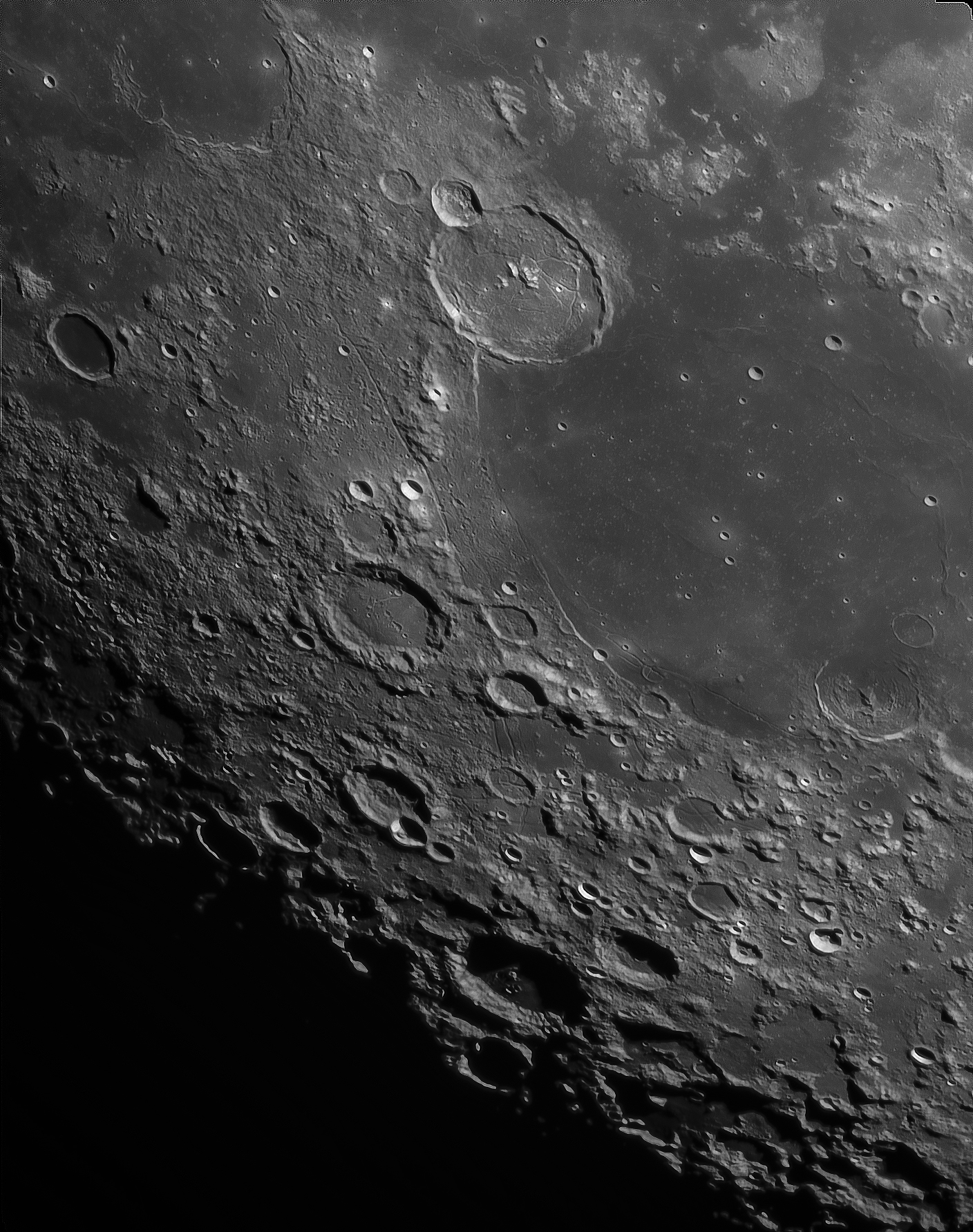

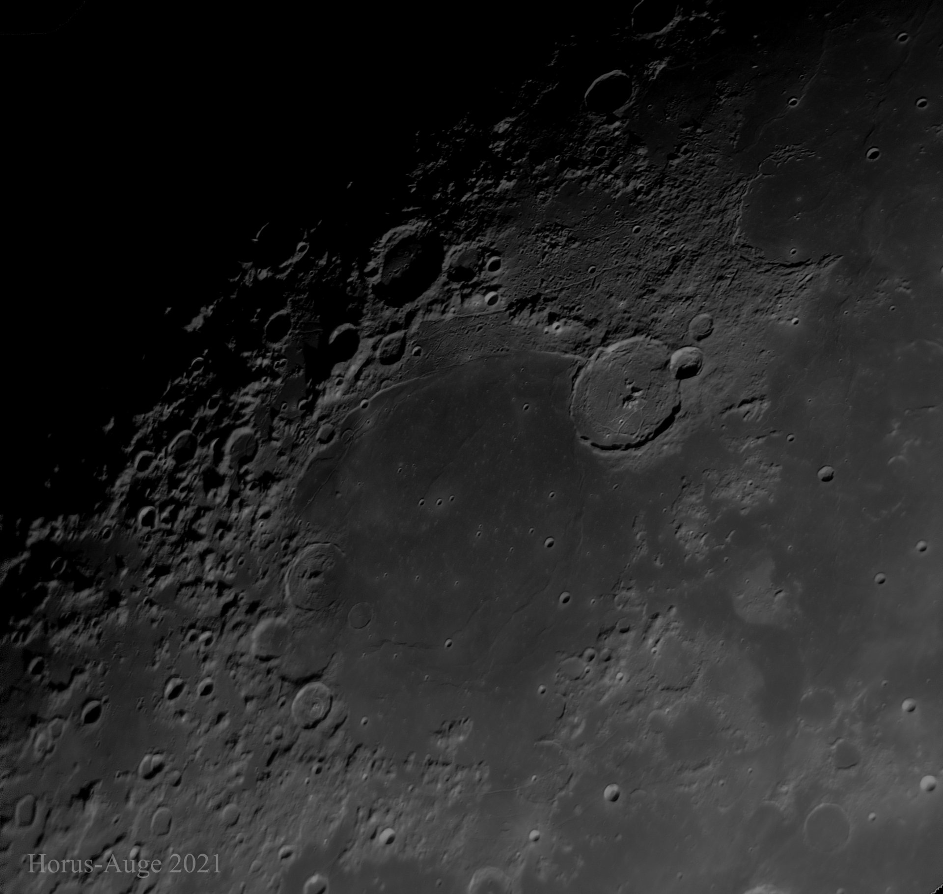

am 23. April nahm ich ein paar SER für ein Mare Humorum -Mosaik auf. Die Uhrzeit war kurz vor Mitternacht.
Daten wie üblich 18" Newton und Gerd Dürring Barlow AL5L-II und IR-pass Filter, Firecapture Häkchen bei 16bit, Autostakkert3 25% von 3000 Bildern gestackst, Häkchen bei 1,5 x Driizzel.
Hier mal das 6-Felder-Mosaik das dabei rauskam:
Link zur Vollversion 2800x2900
Zeitpunkt war ca. 2 Stunden später als das Cassendi-close up. Seeing war ähnlich.

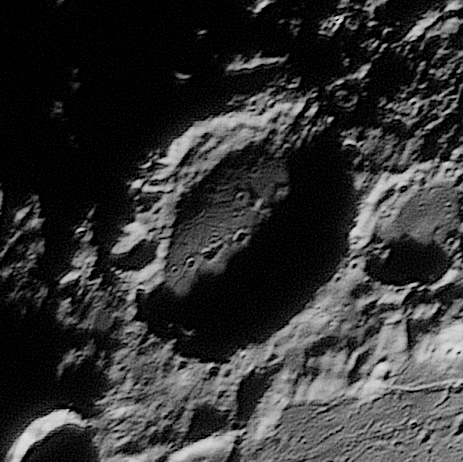

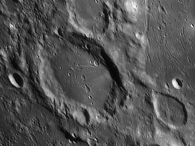

Natürlich schaut man sich die Aufnhame bei der Bearbeitung genauer an. Dabei viel mir das feine Rillensystem im Kraterboden von Mersenius auf.
hier eine etwas hellere Darstellung als im Mosaik und in Originalgröße
Bitte nicht mit Rima Mesenius (große Rille östlich des Kraters) verwechseln. Die mein ich nicht;-). Ich mein die feinen Rillen am Kraterboden.
Weiß wer, wie die heißen?

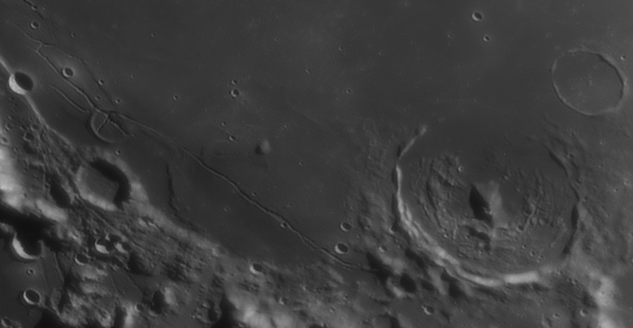

Hier noch ein weiteres Detail am Mare Humorum. Der Krater Doppelmayer mit Rima Doppelmayer. Der Zentralberg soll laut fotografischen Mondatlas (Occulum-Verlag) wie eine Pyramide aussehen, wenn die Beleuchtung passt.....

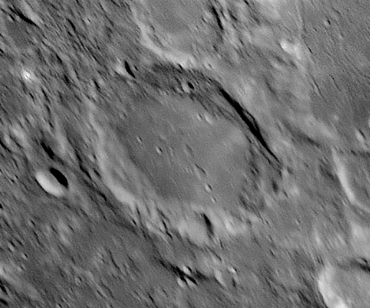

Hier mein Bild von Mersenius vom 26.3.2021 ca. 23:45 Uhr (12" Meade ACF bei f10 und ASI178M, das Seeing war gut bis sehr gut):
Ich habe das Bild extra hart bearbeitet, um auch die feineren Rillen herauszubekommen, aber die sind für 12" wohl echt grenzwertig.

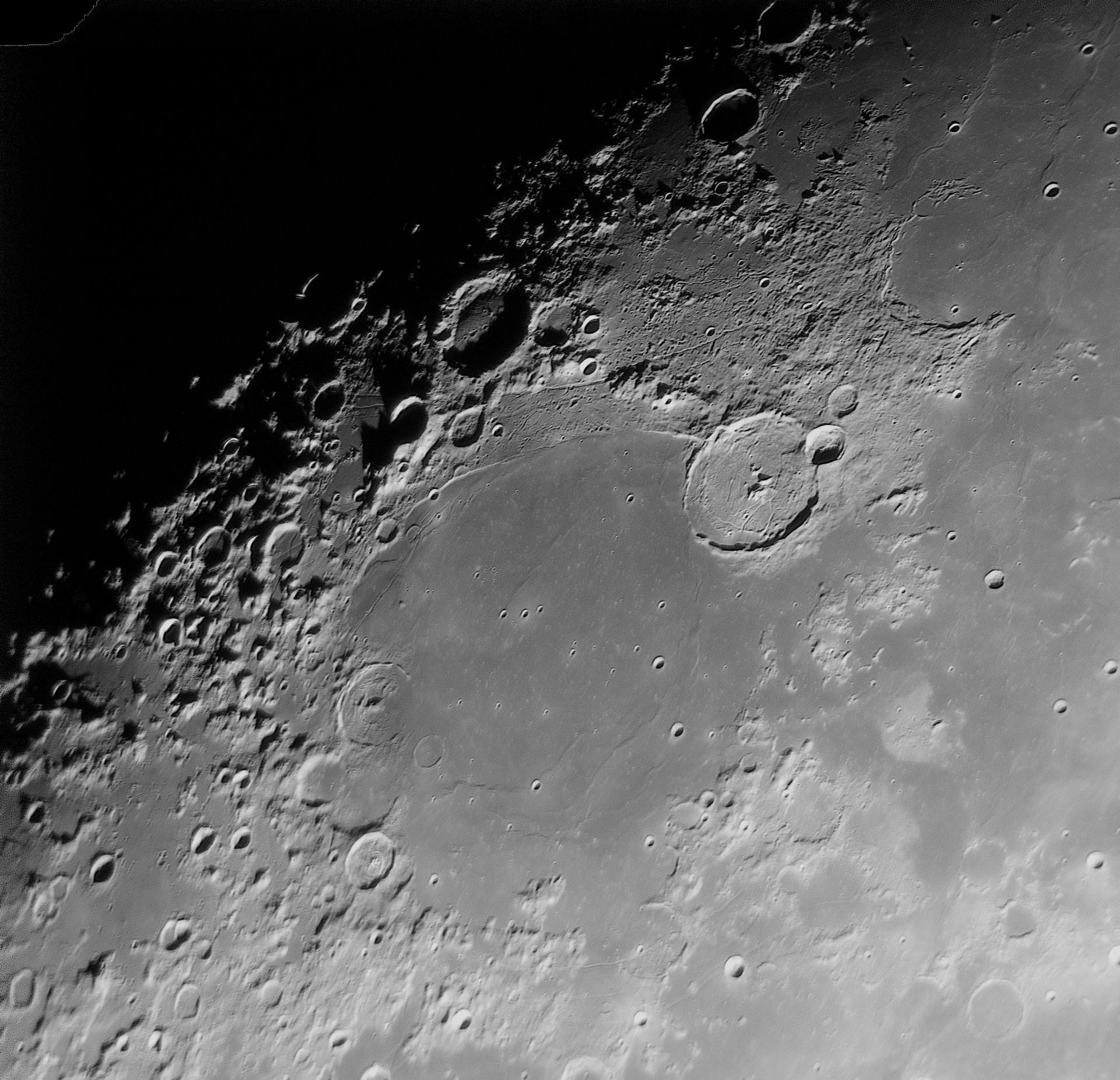

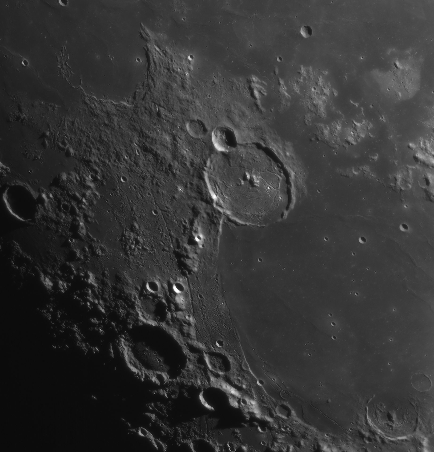

bin erst heute zu den Ablichtungen vom 24.04.2021 vorgedrungen. Anbei ein Bildchen als Test mit einer ASI 1600mmp am 12" SC f/10. Der Seeing war nicht so berauschend, Trotzdem sind einige Einzelteile auch in Mersenius sichtbar.

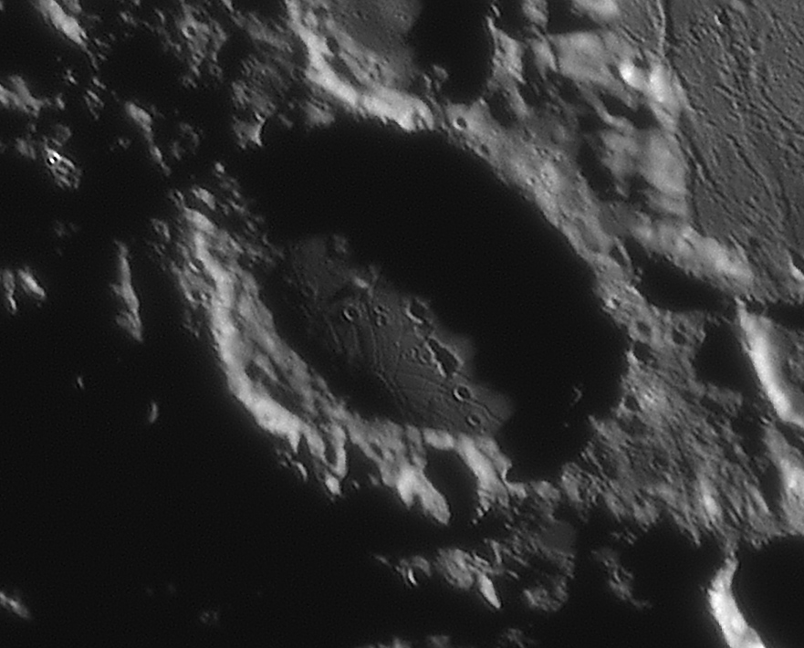

habe das Foto noch einmal in Registax6 kurz neu bearbeitet und geschärft (wie früher ;-) und aufgehellt. Hier das Bild in voller Auflösung:
und hier ein Ausschnitt:
Ich habe das Video exakt um 00:15 Uhr gedreht. Der Seeing war an dem Abend bei uns eher durchschnittlich und es war hinzu ein Test mit der ASI 1600 mmp die bei der Auflösung sehr langsam ist (nur um die 10 Bilder pro Sekunde). Aber trotzdem man sieht einige Einzelheiten mehr als bei der ersten Version :)

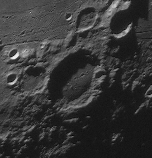

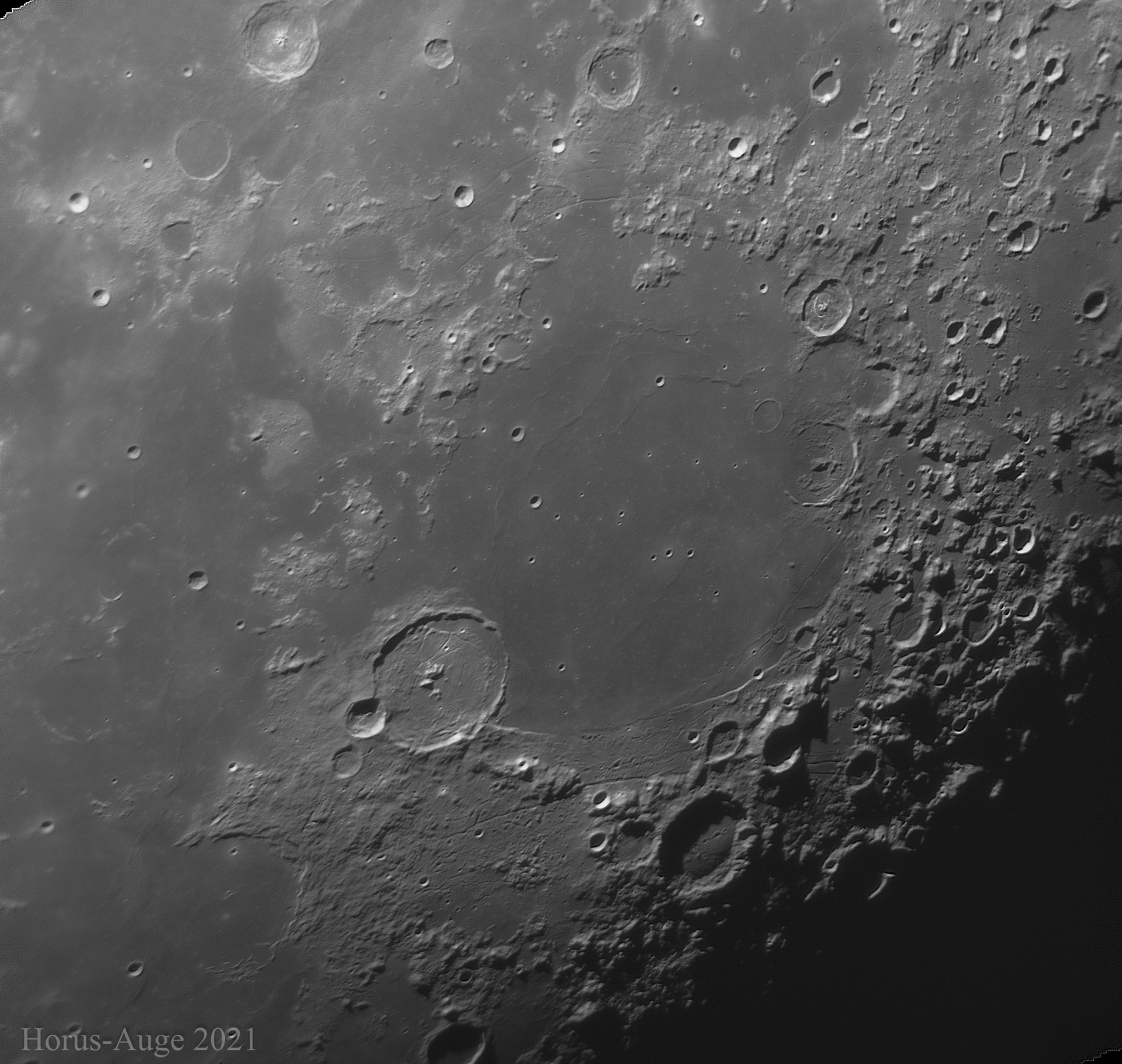

Hallo Wolfgang, habe noch eine spätere Aufnahme von 1:59 Uhr gefunden. So auf die Schnelle hier das Ergebnis:
Gross:
und ein Ausschnitt:
Da stand der Mond bereits recht niedrig und das Dach der Sternwarte stand im Weg schluckte einiges von Licht :-(
War in der Nacht die letzte Aufnahme.
Viele Grüße und cs
Witold

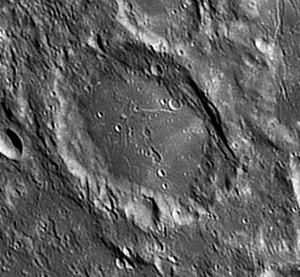

ich habe noch einen Mersenius vom letzten Jahr gefunden (hatte ich noch gar nicht bearbeitet):
Mersenius vom 5.4.2020 ca. 21:04 Uhr (12" Meade ACF bei f10 und ASI178M). Das Seeing war eher mittelgut), trotzdem mal mit DRIZZLE15 gestackt (250/5000 = 5% Aufnahmen). Die feinen Rillen im unteren Bereich sind noch so gerade eben zu erkennen.
Heiko

ich habe auch noch einen Mersenius 18.03.1919 gefunden.
Man kann die Rillen so grade noch erkennen.

Interesant finde ich bei dir und Heiko den kleinen Krater Mersenius M am rechten, oberen Kraterrand von Mersenius. Der hat bei euch eine kleine helle Stelle im Krater.
Bin mir anhand der LROC Bilder nicht sicher was das ist, eine hell reflektierende Fläche am Kraterboden oder ein "Minikrater im Kleinkrater"....
Danke fürs zeigen und LG Wolfgang
Das sieht mir eher nach einem kleinen Hügel (oder Dom?) aus. DIe Lichtverhältnisse sind hier andersherum (hell rechts und dunkel links) als bei den kleinen Kratern.
Heiko
Hallo Heiko,
Danke für deine fundierte Meinung! Das war auch mein erster Eindruck, als ich dein Bild zuerst gesehen hab (Hat der kleine Krater etwa einen Zentralberg?). Da ich mir aber in LROC schwer tat, was genaues zu erkennen, hab ich nichts dazu geschrieben. Aber bei zwei Bildern mit dem kleinen Detail musste ich doch drauf hinweisen.;-).
