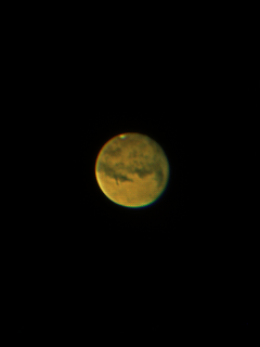

am 07.11.2020 waren die Seeingbedingungen gut. Visuell waren viele Albedostrukturen und die mittlerweile sehr kleine Polkappe bei 250x sehr gut zu erkennen. Daher habe ich mich noch einmal an einer Marsaufnahme versucht. Das ist mein bisher zweites Planetenbild. Ich habe den Tipp von Holger berücksichtigt und sowohl mehr Frames aufgenommen, als auch einen größeren Anteil der Frames gestakt. Auch habe ich die Framerate ausgereizt. Meine Kamera schafft immerhin 400fps in der kleinen 320x240 ROI.
Leider sehe ich in meinen RGB-Aufnahmen keine Spur des bläulichen atmosphärischen Dunstes, der sehr zur Ästhetik der Bilder beiträgt, die hier sonst im Forum gezeigt werden.

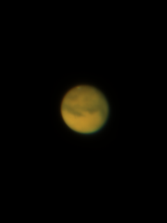

Ich habe auch das ungeschärfte Summenbild angehängt. Eventuell hat ja jemand Lust es zu bearbeitet.
Setup:
- 10" Dobson mit 1200mm Brennweite auf EQ Plattform (jeweils Eigenbau)
- Altair 385C
- GD Barlow 2,7x
- Aufnahme: SharpCap
- 320x240 Pixel ROI
- 400fps
- RGB Aufnahmen mit UV/IR Cut Filter
- Stacking und Schärfung: Autostakkert
- 10% aus ca. 24000 Frames
Bedingungen:
- Seeing: gut
- Transparenz: gut
Viele Grüße,
Matthias
Jetzt habe ich den hässlichen Gelbstich per Weißabgleich in Fitswork entfernt und bei dieser Gelegenheit das Bild um Faktor 1,5x skaliert. Nun ist andeutungsweise auch etwas atmosphärischer Dunst zu erkennen. Oder ist es nur ein Artefakt durch die atmosphärische Dispersion?

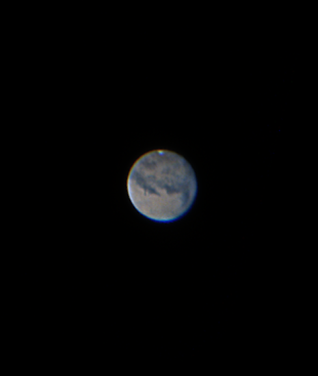

besten Dank für die genialen Tipps zur Nachbearbeitung! Du hast aber vergessen ein Ergebnisbild anzuhängen. :) Ich habe direkt mal versucht das in Fitswork nachzuvollziehen und mein Ergebnis angehängt.
Ich hatte gestern mehrere Videos in kurzen Abständen aufgenommen. Vielleicht probiere ich mal WinJupos aus. Nach meinem Verständnis müsste ich damit die Ergebnisbilder von mehreren Videos kombinieren können. Dann käme ich auf deutlich mehr Gesamtbelichtungszeit und könnte das Gesamtergebnis noch stärker schärfen.
Viele Grüße,
Matthias

Hallo Matthias,
ich wollte Dir die Überraschung nicht nehmen.
Ich habe übrigens mehr geschärft. Dein Ergebnis sieht aus wie nach Schritt 1 & 2.
Hast Du nicht mehr Schritt 3 und den Feinschliff durchgeführt ?
Wie erwähnt, hast Du das oben noch gar nicht ausgereizt. Du hast schon genügend Frames im Summenbild, da lohnt sich meiner Meinung nach das Derotieren nicht mehr viel.
Was ich manchmal mache ist 2 direkt hintereinander aufgenommene Avis mit z.B. virtualdub zu verbinden und dann ein Avi mit ca. doppelt so vielen Frames zu haben und dafür die Prozentzahl beim Stacken noch weiter zu verringern.
Z.B. einzelnes Avi mit 20000 Frames, die besten 25 % und verbundenes Avi mit 40000 Frames, die besten 15 %.
Die Verbesserung hält sich da aber wirklich in Grenzen, da muss man schon genau hinsehen um da was zu sehen.
Derotieren braucht man übrigens beim Mars eigentlich erst nach über 5 Minuten.
Holger

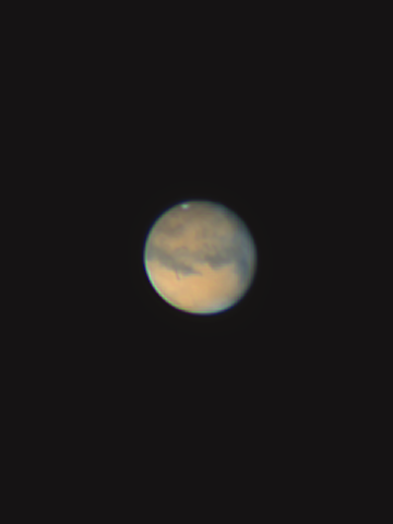

Hallo Matthias,
ich habe das Endergebnis auch noch mit gimp verfeinert, z.B. weicheren Rand eingearbeitet usw...
Falls ich das hier zeigen soll, bitte kurz mitteilen.
Holger

Hallo Holger,
sehr schön, da hast Du noch einige Details herausgeholt, ohne es mit dem Schärfen zu übertreiben! Ein sehr ausgewogener Bildeindruck.
Vielen Dank,
Matthias
Hallo Matthias,
Dein Ausgangsmaterial war wirklich gut, und da wäre es ja sehr schade gewesen wenn das nicht mit entsprechender Nachbearbeitung ausgereizt wird.
Beim Mars glätte ich ja mit dem NLM Rauschfilter und anschließend bei der erneuten Detailverstärkung manchmal auch noch mit dem dortigen Rauschfilter Layer 1.
Der Feinschliff kommt dann in gimp. Da kann ich mit freier Auswahl und Ebenen arbeiten.
Zum selektiven Entrauschen einiger Bereiche verwende ich das Plugin G'mic und zum Schärfen unscharfe Maskierung.
Als Ebenen öffne ich die scharfe und eine weiche weniger geschärfte Version um dann den rechten Rand der weichen Version in die scharfe einzuarbeiten.
Schritte:
Datei - Als Ebene öffnen: die beiden Dateien auswählen
Im Ebenenfenster muss dann die harte Version oben liegen, Rechtsklick auf diese und Alphakanal hinzufügen auswählen.
- Im Werkzeugfenster den Radierer nehmen.
Pinsel: den kleinen weichen circle fuzzy 03, Deckkraft 40-50 %
- Ansicht -Vergrößerung 400%
Und dann mit der Maus den Rand einarbeiten.
Holger
