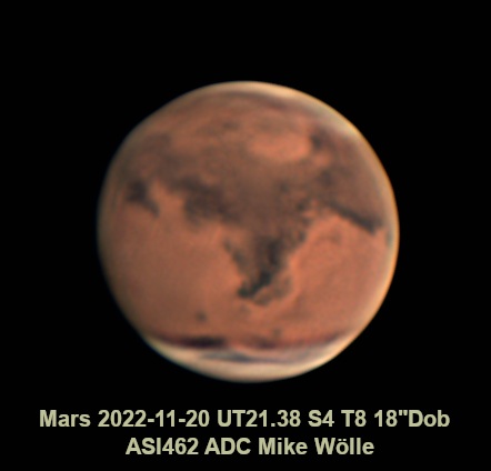

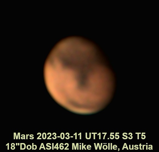

Hallo, hier ein Vergleich der großen Syrte vom heutigen windigen Abend, mit einer Aufnahme vom letzten Jahr als Mars wesentlich näher war.

Hallo Mike, krass! Danke für den Vergleich, das Bild vom letzten Jahr ist Spitze. Das von heute ist etwas demoralisierend, wenn man nur maximal 5 Zoll zur Verfügung hat. ?
LG Olaf
Danke Olaf, es geht auch mit kleiner Öffnung ein bissl was. Mein erstes Spigelteleskop mit selbstgeschliffenen Spiegel hatte nur 3 Zoll, trotzdem konnte ich erstmals damit die große Syrte deutlich erkennen, allerdings war Mars damals näher. Was ich sagen will: Jedes Fernrohr hat seinen Himmel! Immer wenn ich ein neues Fernrohr hatte( meistens gebaut, selten gekauft) überlegte ich mir, was damit am besten zu beobachten wäre.
Mit dem 6cm Billig-Refraktor aus dem Kurfürst Katalog mit einlinsigem Obkektiv und 2.5cm Blende( also ein Einzöller) und einfachen Hygensokularen habe ich 1982 angefangen, da war Mars nur eine orange strukturlose Scheibe mit grünem Halo. ABER: Ich konnte wunderbar die violettgefärbten Sonnenflecken beobachten, zeichnen und die Sonnenfleckenrelativzahl bestimmen, und am Mond die wichtigsten Formationen erkennen. Jedes Fernrohr lässt sich im Rahmen seiner Möglichkeiten sinnvoll einsetzen.

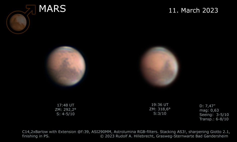

Am 11. März hatte ich ach Gelegenheit zu beobachten, wo die beiden Bilder im Anhang herausgekommen sind. Wie der Einfluss des Seeings dabei am selben Teleskop wirkt, kann man gut im Vergleich meiner beiden Aufnahmen sehen.
Trotzdem frage ich mich, warum ich aus den 14 Zoll soviel mehr herausholen kann (und das gilt an sich durchgängig so, wenn man unsere zeitgleichen Bilder vergleicht) als Du aus einem Teleskop mit immerhin nochmal 10 Zentimeter mehr Öffnung. Da müsste doch an sich deutlich mehr gehen, oder leidet Dein Standort so unter schlechtem Seeing?

Hallo Rudolf, 11.3 war bei mir übel, am Tag zuvor gab es Sturmböen, Bild sprang ca. 3" Sekunden hin und her bei der Aufnahme. Generell ist es bei mir umso schlechter mit dem Seeing je kälter es ist, das hängt mit der Heizsaison und dem lokalen Seeing zusammen. Im Winter würden am Balkon auch 10" reichen, auszahlen tut sichs aber im Sommer und Herbst, da geht visuell manchmal auch 600x.
Ich würde sagen bei S3/10 reichen 8", ab S 7/10 wirds richtig gut mit 18". Armin hat oft S7 oder besser in Thailand, da passt sein 15" super, Tiziano auch in Bangkok, nimmt seinen 20", lässt sich aber jetzt noch eine grössere Optik bauen mit ca 22" und ein weiterer Amateur dort setzt seit kurzem mit Erfolg einen ca. 21" ein.
Da mir mein Nachbar die Ekliptik gerade zumauert, muß ich mich eh nach einem neuen Standort umsehen, mal sehen was sich ergibt.
CS Mike

Für den Tag stimmt das mal. Da hattest Du aber auch leichtes Spiel, wie Du an meinem Seeing für den Tag sehen kannst. Ich denke, die meisten Beobachter hätten angesichts der Verhältnisse gar nicht erst begonnen, was aufzunehmen. Relativ zu den Bedingungen ist das Ergebnis noch sehr gut. Schade, dass Du nie Dein Seeing dazuschreibst...
