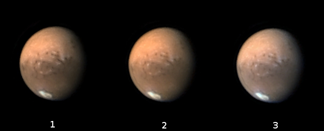

Gegenüber dem IR Bild wirken bei allen anderen Varianten die dunklen Gebiete viel blasser mit weniger Kontrast und Schärfe.
Jetzt stellt sich mir die Frage, was sieht da nacher besser / realistischer aus ?
1) IR-RGB 2) IR&Grün-RGB 3) IR-Grün-RGB aber im Histogramm rot zurückgenommen und Blauanteil erhöht.
Tja und jetzt die Qual der Wahl. Das IR Bild gestochen scharf und kräftige dunkle Gebiete oder das weichere weniger kontrastreiche IR-G, vielleicht sogar mit mehr Blauanteil ?
Ich würde mich da über Eure Meinung freuen.

weil im anderen Strang darüber diskutiert wurde, ob man mit Foto oder Video den visuellen Eindruck wiedergeben kann: Ja. Denn deine erste Aufnahme zeigt ziemlich gut den vis. Anblick im 4"er heute Nacht bei uns in der Rheinebene. Und deine Aufnahme ist für mich ein guter Anhalt, was ich meine erkannt zu haben auch zu verifizieren. Danke fürs Zeigen.

Holger.... die Nacht hatte ich das C11 auf der Montierung :) das sah klasse aus :y: Die AVI landeten alle im Papierkorb, und das C11 räumte Heute wieder den Platz für den 6er.
Kurz und knapp (und ohne viel Ahnung), die 1.
Hallo Holger,
ich würde die Variante 1 wählen, da es dem visuellen Eindruch m. E. am nächsten kommt. Nichtsdestotrotz finde ich jegliche Experimente, aus den verfügbaren sichtbaren und unsichtbaren Wellenlängen ein RGB zu erstellen, sehr spannend!
Und die Anim finde ich spitze ;).
LG Michael

Hallo Holger,
Klasse Aufnahmen! Man sieht sehr schön die fortschreitende Verdunklung der Südhemisphäre, vor allem um Solis Lacus herum und das Valles Marineris (Coprates).
Ich tendiere für Version 3. Denn....der Mars hat Atmosphäre und Wolken, der Polsaum sollte Blau aussehen. So beschrieben ihn auch die alten visuellen Meister.
CS Frank

Top Aufnahmen !
Wenn ich mal in die Versuchung komme ersthaft Planeten aufzunehmen, würde ich vorher gerne einen Kurs bei dir belegen ;-)
Zur Auswahl zwischen deinen Bildern, folgender Einwurf den ich gerne bei DS anwende, wenn ich mich nicht wirklich zwischen zwei oder drei Varianten entscheiden kann.
finales Bild = (IR-RGB + IR&Grün-RGB + IR-Grün-RGB) / 3
oder halt 1 und 2 zu jeweils 50%.
natürlich eröffnet das auch wieder Varianten ohne Ende und im Zweifel noch mehr Qual, spätestens wenn man beginnt an den Mischungsverhältnissen zu schrauben.
Alex

Farblich fällt mir die Entscheidung immer nicht leicht. Kräftiger, mehr rötlich oder mehr braun, höherer Blauanteil usw...
Auch Vergleiche mit anderen Aufnahmen aus dem Netz bringen mich da nicht weiter, da auch hier die Unterschiede enorm sind. So habe ich mich oben für die goldenen Mitte entschieden, keine Ahnung was da der Realität am nächsten kommt.
Holger
Hi Holger,
zu deinem ersten Post wollte ich noch nachtragen, dass mir die 1. Aufnahme bzw. Verarbeitungsergebnis am besten gefällt; es ist die Silbermedallie unter den Aufnahmen [in dieser gehobenen Teleskopdimensionsklasse] in diesem Forum hier. :y: Es gefällt mir ehrlich gesagt auch besser als jene Ablichtung von Post #21, denn letztere ist mir zu überschärft.
