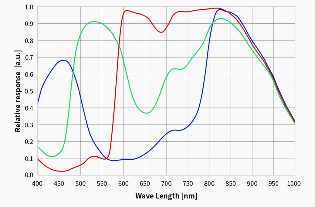

Hallo Rudolf,
prima. Danke für die ausführlichen Informationen und die Gegenüberstellung.
Und ja, die Farbkomposition ist mein Problem beim Mars. Hier ist die spektrale Empfindlichkeit der ASI715MC Kamera, wie sie von ZWO im Informationsblatt veröffentlicht hat:
Hier erkennt man, dass die Kamera im IR-Bereich > 750nm in allen Farben ansteigt und sogar ein Maximum erreicht. Da das alle Farben gleich machen, ist die Summe weiß.
Bei Jupiter habe ich eine Farbkalibrierung vorgenommen (in der Aufnahmesoftware), bei der alle Farben gleich stark vertreten sind. In ASIAir, das ich benutze, kann man den Rot- und Blaukanal einstellen. Für Rot habe ich 60 und für Blau 85 eingestellt. Dann ziehen diese Farben mit Grün gleich. Das gibt gute Farbergebnisse für Jupiter.
Bei Mars habe ich so meine Probleme mir der Farbkalibration. Wenn ich die Einstellung von Jupiter nehme, wird Mars lila. Der Rot-Kanal ist gegenüber Grün sehr weit ausgesteuert. Blau ebenfalls. Mike hatte mir damals mal gesagt, der Mars sehr orange aus. Also habe ich die Farbkanäle so eingestellt, dass Orange dabei herauskommt. Rot habe ich bei 60 gelassen, Blau auf 70 herunter gedreht. Dabei überwiegt der Rotanteil im Histogramm der Anzeige im Lifebild noch sehr. Vermutlich muss ich mal eine Farb-Matrix erstellen, um den besten Wert zu bekommen.
Die Kamera hat sehr kleine Pixel und ist dem entsprechen weniger empfindlich, als eine Kamera mit größeren Pixeln. Eine IR-Filter verwende ich aus diesen Gründen auch nicht. Ebenso wenig eine Barlow zur Brennweitenverlängerung. Ein Faktor 2 in der Brennweite bedeutet einen Faktor 4 mehr in der Belichtungszeit. Man abgesehen davon, dass eine verlängerte Brennweite nichts an Auflösung beitragen würde. Und ein IR-Filter (siehe Diagramm) vermutlich einen Verlängerung der Belichtungszeit um einen Faktor 2.
Ich belichte Mars mit 5ms. Das hätte eine Verlängerung der Belichtungszeit auf ca 40ms zur Folge.
Der Tod jeder Planetenaufnahme ist das Seeing. Sind die Einzelbilder vom Seeing verschmiert, kann auch das beste Stackingprogramm nichts mehr ausrichten. Die Stackingprogramme leben von Einzelbildern, die nicht oder nur sehr wenig Seeing verschmiert sind. Und die Wahrscheinlichkeit dafür erhöht sich mit der Kürze der Einzelbelichtungszeit.
Was Dein Vergleich zeigt, sind im grünen und blauen Bild die relativ hohen Anteile an IR in meinem Bild. Ich habe ja mittlerweile den IR-Cut-Filter von ZWO bekommen. Den werde ich heute Abend mal ausprobieren. Zumindest der Blaukanal hat integral mehr Anteil im IR-Breich, als im Blauen selbst. Daher erklärt sich Dein Vergleichsbild.
Wobei jede Erhöhung der Belichtungszeit auch den Seeingeinfluß verschlechtert. Das ist immer die Abwägung, die ich treffen muss. Was nützten schöne Farben, wenn das Bild verwaschen ist. Meine Präferenz liegt auf scharfen Bildern. Auf der anderen Seite habe ich hier gute Seeing-Bedingungen. Ich muss sehen, was geht.
