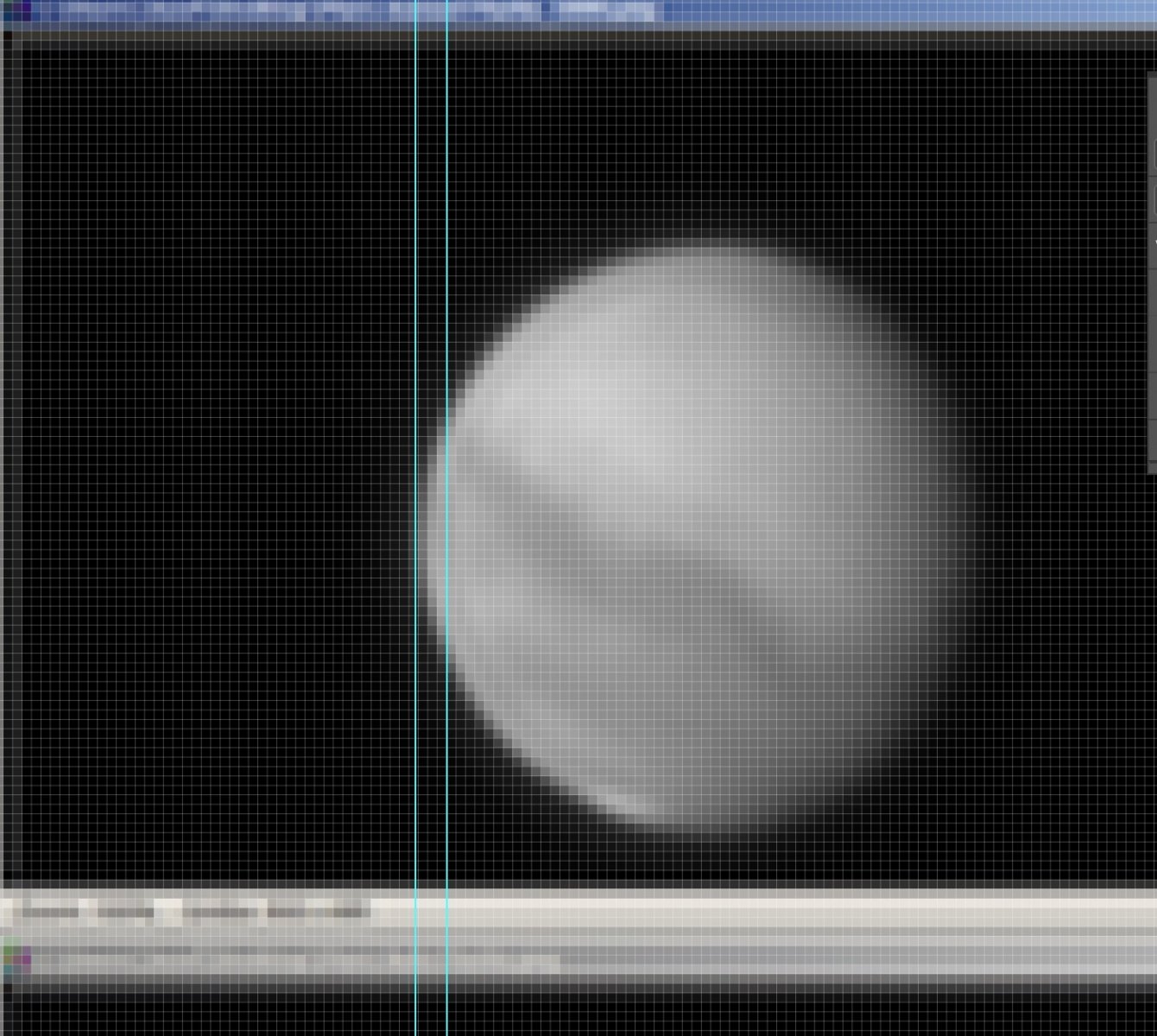

Ich denke, die Zwiebelschale könnte vom Schärfen des Randes kommen, die Breite des "Randes" ist offenbar (in Photoshop aus dem anigif gemessen) 3 pixel, kann man in arcsec umrechnen und checken - und eventuell ident mit dem Radius des Seeing. Siehe:
