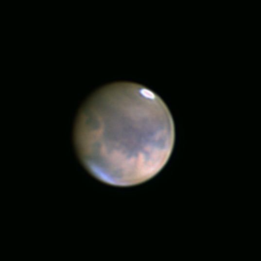

Hallo Rolf,
eine Lösung für das Problem habe ich auch nicht. Ich passe allerdings die Schärfung der Detailgröße an, die ich noch auflösen kann, mit meinem 6" ED sind das - wenn die Bedingungen stimmen - um die 200Km auf dem Mars zur Oppositionszeit, wenn ich mich nicht verrechnet habe, bei dir dann entsprechend etwas kleiner. Ich bin also ganz zufrieden, wenn ich die beiden "Zipfel" des Sinus Meridiani sauber getrennt habe, ist das schon ein Erfolg. Wenn ich bei mir um den Sinus Meridiani herumschaue, kann ich noch weitere Strukturen vllt. andeutungsweise erkennen, die bei deinem Bild wie ein punktförmiger Kranz aussehen, da bin ich mir nicht sicher, ob dass schon Schärfungsartefakte sind. Man kann ja hier immer mit anderen Bildern vergleichen.
Ich würde also an deiner Stelle deutlich weiniger schärfen und kleinere Radien nehmen, ich habe meinen Mars dazu um 300% vergrößert (3x drizzle bei AS). Bei Registax kann man übrigens in dem default-Modus die Regler auch kleiner als 1 stellen und so zu viel Schärfe hinausnehmen und bei 200% in "view zoomed" sehe ich auch als Brillenträger, ob es (zu sehr) rauscht.
Jozef hat in der Abteilung EBV hier im Forum übrigens die Bildbearbeitungsschritte zu seinem tollen glatten und trotzdem rasierklingenscharfen tiefstehendem Jupiter erklärt.
Ich selbst hatte meinen kleinen Mars vom 21.09. schon in der Galerie gezeigt, jetzt mit mehr Zeit habe ich mich an den auch nochmal rangesetzt und finde die "weiche-Welle-Version", die ich drangehängt habe, ganz gut. Ich habe mir erlaubt, den hier einzufügen, weil er so gut zum Thema passt, ich will aber damit nicht deinen Thread "entern". Wenn du möchtest, dass der nur für deine Bilder sein soll, lass es mich wissen und ich ändere das entsprechend.
Leider wird das - so wie das Wetter aussieht - wohl mein einziger Mars mit über 21 Bogensekunden diese Saison bleiben, aber die Hoffnung stirbt ja bekanntlich zuletzt.
Viele Grüße und CS
Martin

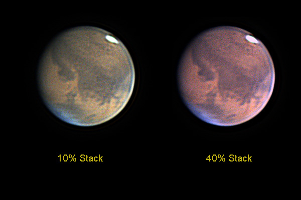

Hallo Cpt.Boiler und Martin.
danke für Eure Antworten.
Zunächst zu Deinen Anmerkungen, Captain:
Ich habe AS3! bei diesem Mars-Video mit verschiedenen Verwendungsrazen ausprobiert (5, 10, 20 und 40%) und mir die in AS3! geschärften conv-Dateien zum Vergleich angeschaut. Die mit 5% Verw.rate waren am schärfste, dann wurden sie mit steigender Rate immer unschärfer. Bei 5% war dann die Weiterverarbeitung doch sehr mit Rauschen behaftet, deswegen habe ich als Kompromiss 10% ausgewählt. Jemand hier im Forum (ich glaube es war der Komposer) berichtete, dass er durchweg mit hohen Verwendungsraten (40%) arbeitet, und so die Möglichkeit hat etwas stärker ranzugehen bei der Schärfung, ohne das es zu starl rauscht. Habe ich vorhin mal probiert, und es funktioniert ! Hier im Vergleich das gleiche Video, einmal mit 10% und einmal mit 40% Verwendungsrate gestackt. Der 40%er wirkt glatter und kontrastreicher, finde ich, oder was meint Ihr?
Ich habe auch versucht ein 5-Minuten Video mit WinJupos zu derotieren, hat lange damit rumgenudelt, das erhaltene SER-Video dann wie gewohnt mit AS3! sowie Giotto und PS weiterverarbeitet, das Endergebnis sah allerdings schlechter aus als das vom nicht-derotierten 2-Minuten SER-Viseo.
