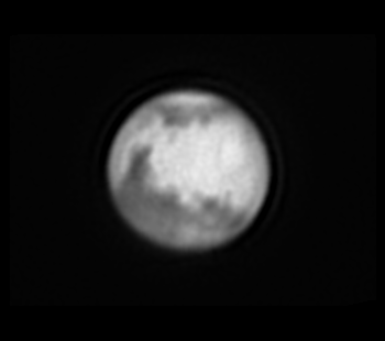

Nun meine erste aktuelle Beobachtung vom 13. 08. 2024 (Marsjahr 37, Sol 580; Ls 310.5°). Aufgenommen mit C8, Q-Barlow und ASI 290mm. Für den Rotkanal habe ich den Rotkanal und 610nm-Kanal vereint. Von jeweils 8000 Bilder habe ich 25% verwendet. Norden ist oben. Die Phase ist bei einem Phasenwinkel von 36.6° ist sehr deutlich zu erkennen. Weitere Daten stehen in meiner Homepage:
Hier das (R-610)-G-B Bild und ein IR-Bild:

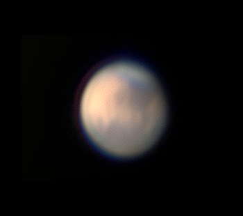

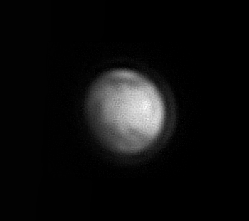

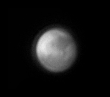

Mars konnte ich am 21. September gut beobachten. hier ein RGB-Bild (R als Kombination R mit 610nm) und ein IR-Bild:
Mit einem scheinbaren Durchmesser von 6.4" zeigt Mars noch nicht viele Dateils. Neben der gut erkennbaren Phasengestalt bei einem Phasenwinkel von 41.4° ist die größer werdende Nordpolhaube auffällig. Die Deklination der Erde betrug 7.0° und die der Sonne mit -11.2° nähert sich der Äquatornähe. Am 12. November überschreitet die Sonne die Äquatorebene von Süd nach Nord und somit beginnt das Marsjahr 38. Zu diesem Zeitpunkt beträgt Ls 0°, derzeit noch bei 332.5°.

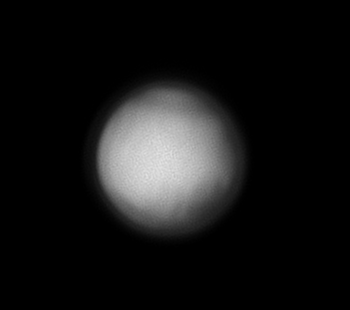

Am 25. Oktober konnte ich Mars noch Im Jahr 37 beobachten. Die Erde hatte bereits eine Deklination von 13.1°, aber die der Sonne lag noch bei -3.9°. Deshalb war noch nicht der gesamte Nordpolbereich von der Sonne angestrahlt. Die Polkappe war zu erkennen, hatte aber nicht auffallend hell.
Hier eine L-RGB-Bild, als L-Kanal habe ich ein Bild mit dem Rotfilter 610nm verwendet und ein IR-Bild, Norden ist oben:

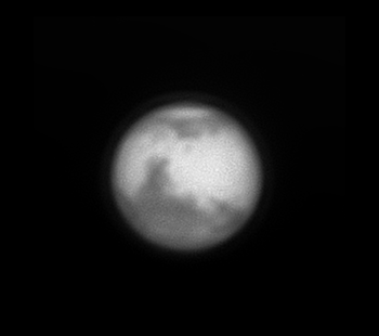

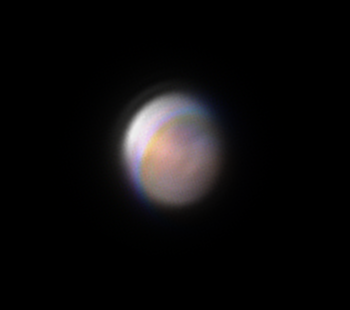

Eine weitere Beobachtung vom 27. Dezember stelle ich hier vor, allerdings war das Seeing nicht gut.
Mars hatte bereits einen scheinbaren Durchmesser von 14" erreicht und die Deklination der Erde lag bei 13.3° und die der Sonne bei 9.2°. Mars war fast rund zu sehen, der Phasenwinkel lag bei 15.9°. Wegen des ungünstigen Seeings sind nur wenige Einzenheiten zu erkennen. Die Nordpol-Kappe ist nicht heller geworden, hat sich hier Staub abgelagert?
RGB- und IR-Bild:

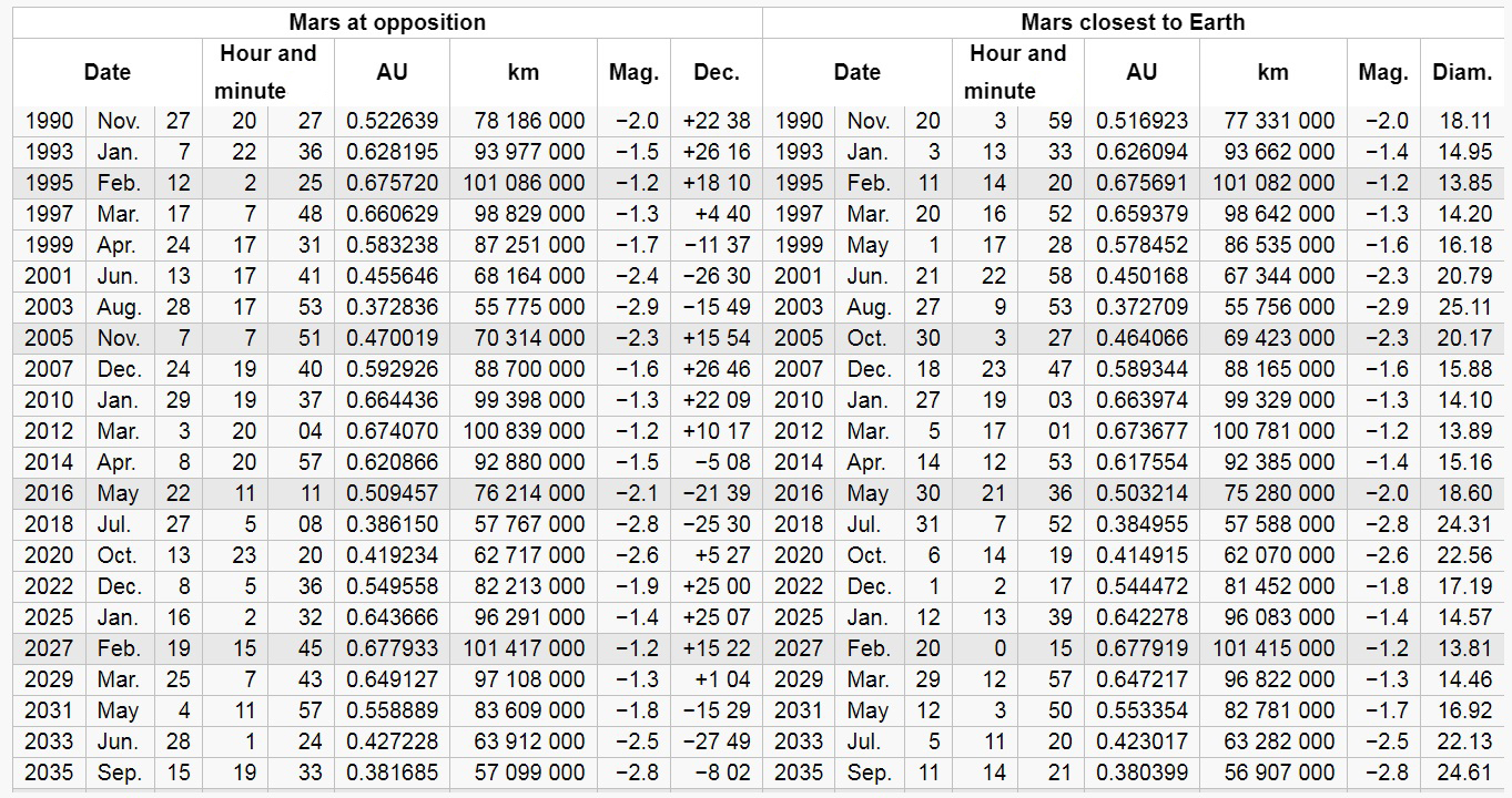

Marsoppositionen wiederholen sich aller 15 Erd- oder 8 Marsjahre. Am 16. Januar 2025 wird Mars in Opposition stehen.
Hallo Karl-Heinz, das ist in deinem Eingangspost vom 21. Aug. allerdings sehr missverständlich formuliert.
Denn Oppositionen von Mars wiederholen sich ja wesentlich häufiger, nämlich mit einer mittleren synodischen Periode von 780 Erdtagen oder 2,135 Erdjahren, wobei der zeitliche Abstand insbesondere wegen der recht starken Elliptizität der Marsbahn aber erheblich variiert:
Mars at opposition
Die von dir genannte Periode von 15 Erd- oder 8 Marsjahren betrifft vielmehr die Wiederkehr von Oppositionen mit ähnlich großem Abstand zwischen Mars und Erde, und insbesondere solche mit minimalem Abstand von ca. 56 Millionen Kilometern, wie zuletzt in den Jahren 2003 und 2018.
Die bevorstehende Opposition am 16. Jan. 2025 gehört mit einem Abstand von 96,3 Millionen Kilometern und einem Durchmesser von nur 14,6" eher zur Kategorie "worst case". Andererseits steht der Planet dann bei maximaler nördlicher Deklination hoch am Himmel in den Zwillingen, was für uns auf der Nordhalbkugel wohl besser ist als ein maximal großer, aber sehr tief über dem Horizont stehender Mars wie der vom 27. Juli 2018.
Gruß, Peter
Hallo Peter,
vielen Dank für die Tabelle. Der Link für die Seite ist gleich in meine Lesezeichen gewandert !!
Ich hatte mir die Oppositionen bisher mit dem Sonnensystem-Simulator der Kuffner Sternwarte gesucht.
Die Entfernungen dann mit dieser Webseite. Die hat nur das Problem, dass sie 2031 endet.
Die Altitude habe ich dann in Stellarium abgelesen. Da kann man natürlich auch die Entfernung sehen.
Das ist in Deiner Tabelle schön kompakt zu sehen.
Um nochmal eine richtig gute Opposition zu erleben, muss ich also noch über 10 Jahre "halten".
Hoffentlich kann ich dann mit 82 den ganzen Kram noch auf die Terrasse schleppen.
Jürgen

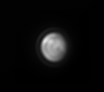

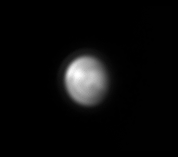

Inzwischen habe ich drei Beobachtungen vom Januar ausgewertet. Hier zeige ich IR-Bilder vom 17. 19. und 21. Januar:
17. Januar (Ls = 31.5°):
19. Januar (Ls = 32.4°):
21. Januar (Ls = 33.3°):
Beim Vergleich der Bilder sind kaum Veränderungen auf dem Mars zu erkennen, aber die Veränderungen infolge Rotation des Planeten sind deutlich zu sehen.
Hier in gleicher Reihenfolgen die abnehmenden Zentralmeridiane: 265.5°; 249.0; 221.7°.

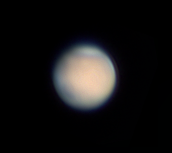

Am 6. Mai konnte ich Mars beobachten. Diesmal habe ich die Bilder mit AstroSurface, Fitswork und Photoshop bearbeitet, für die Aufnahme verwendete ich die Q-Barlowlinse, aber kein ADC.
Mars hatte nur noch einen scheinbaren Durchmesser von 6.3". Die Deklinationen von Erde betrug 16.8° und die der Sonne von 24.8°. Ls war 79.7°, Mars hatte Sol 171 erreicht. Bei meinen Aufnahmen aus dem Jahr 2010 unter ähnlichen Bedingungen bei Sol 209 waren kaum Einzelheiten sicher zu erkennen.
Die Nordpolkappe ist auffallend. Etwas südlich davon ist ein hellerer Streifen zu erkennen. Fast im Zentralmeridian befindet sich die Große Syrte. Hell erscheinen Wolken bei Hellas im Süden. Auf der rechten Bildseite ist der Marsrand hell, es könnten eventuell Wolken sein.
Hier ein RGB- und ein IR-Bild:

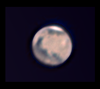

Meine Mars-Aufnahmen der letzten Monate hatte ich mit Autostakkert und Registax bearbeitet. Da ich nun mit AstroSurface arbeite, komme ich oft zu besseren Ergebnissen. So zeigten Die Bilder vom 19. Januar 2024 bisher nur wenige Einzelheiten. Neu bearbeitet sehen diese Aufnahmen so aus:
Zum Beispiel ist folgendes zu erkennen:
Neben der nördlichen Polkappe sind zahlreiche Details zu erkennen. Nahe des Pols gehören die dunkles Gebiete zu Vastitas Boreualis. Syrtis Major auf der einen Seite und rechts sind Wolken im Gebiet Elysium Planitia zu sehen. Die Aufhellung nahe des Südpols gehört zu Eridania.
