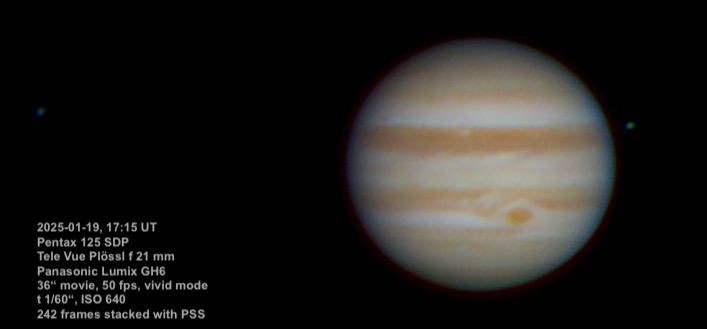

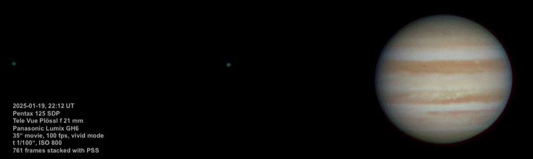

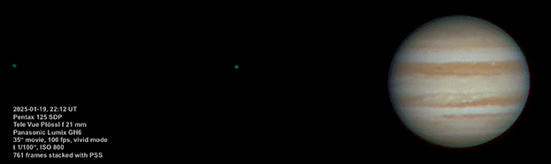

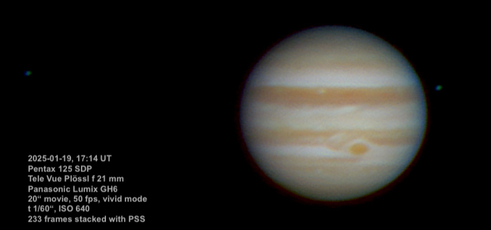

Da ich die beiden "Kameraden" auch am 19.01. aufnehmen konnte, packe ich meine Ergebnisse mal dazu (Mars kommt dann ggf. später noch dran).
Mein altes Meade 2080 (8" SC) würde ich auch gerne mal wieder in Betrieb nehmen, zumal ich es mit den "neuen" Techniken (Stacking etc.) leider noch nicht benutzt habe.
Hier nun zunächst zwei Ansichten von Jupiter.
Technik
Pentax 125 SDP Refraktor (f 800 mm)
Okularprojektion mit Tele Vue Plössl f 21 mm
Kamera Panasonic Lumix GH6
Filme mit 50 fps und 100 fps, Filmmodus "lebhaft" (vivid)
Stacking mit PlanetarySystemStacker, Nachbearbeitung mit Apple Vorschau und GraphicConverter 11
weitere Daten im Bild
Gruß, Olaf
Oben = 100 % Abschnitte
Etwas schicker ;-) sieht es ggf. auf 60 % verkleinert aus:
Hallo Olaf,
finde die Aufnahmen sehen ganz gut aus.
Ich habe mein Jupiterbild auch verkleinert, da sieht es nicht so "grobkörnig" aus.
Selbst mit den Wavefiltern von Registax ist nicht mehr herauszuholen.

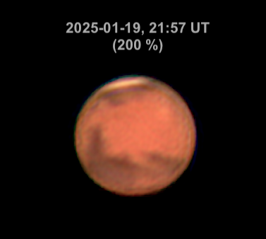

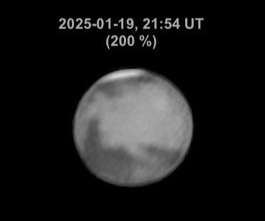

Hier nun mein Mars vom 19.01.2025 (Norden oben):
Technik grundsätzlich wie oben bei Jupiter:
Filme mit 50 fps und 100 fps, Filmmodus verschiedene, am besten gefällt mir wohl "lebhaft" (vivid) und in s/w LMONOD
100 % Ansicht (ISO 400, t 1/125", 33" Film bei 100 fps, 603 Frames gestackt):
200 % Ansicht - zum Abgleich ggf. etwas einfacher + eine Andere 200 % Version in s/w, 3 Minuten früher (ISO 400, t 1/160", 34", 533 Frames):
20250119_2154UT_34secTV21_FHD100p_160teliso400STDRD10_pss_f533_p23VER2_200proz_bw.png
Abschließend noch zum Spaß eine Sequenz fast aller "Testfilme", welche mit verschiedenen Modi liefen.
Umgewandelt in s/w.
Also an Strukturen ähnelt sich da doch Einiges - sind wohl nicht alles nur Artefakte ;-)
Die Rotation kommt in der Kürze der Zeit noch nicht durch, außer, wenn man den Sprung nach dem 15. Bild auf Bild 1 vergleicht (Dauerschleife):
Ein heller Klecks oben rechts fällt mir auf - Bodenstruktur oder Wolke oder Sandsturm?
Bei Dieter kommt das auch deutlich heraus.
(Siehe ggf. auch hier, 5 Tage später: Gallery - Association of Lunar and Planetary Observers )
Gruß, Olaf

Für 13cm Öffnung und dem Equipment echt krasses Ergebnis. 👍🏻
Mit einer Planetenkamera wirst noch mehr Freude haben.

ich finde diese Versuche mit zumindest tw. normalem, bzw. eben nicht astro-spezifischen Equipment interessant. Es lässt sich doch eine Menge herausholen damit, und ich denke, wenn man noch weiter optimiert, geht u.U. auch noch ein Tick mehr.
Der helle Fleck z.B. sind tatsächlich Wolken über der Elysium-Region, die um den 19. 'rum noch recht konzentriert waren.
Ein Grundproblem ist natürlich die Aufnahme und nachher auch das 'Abmischen' der Farben. Refraktoren (ausser die extrem teuren APOs) sind nunmal nicht farbrein, ich merke dass bei meiner ED Optik z.B. in immer noch spürbaren Abstand der Fokusdistanz zw. rot und grün/blau. Visuell fällt das weniger ins Gewicht, aber fotografisch schon. Deswegen nehme ich fast nur in Mono mit RGB Filtern auf, was natürlich eine Menge Mehrarbeit ist, aber es lohnt sich auf jeden Fall.
Wenn die Lumix Kamera einen S/W Modus hat, wäre es ja auch mal einen Versuch mit Filtern wert. Muss ja kein RGB Satz sein, die sind leider echt teuer, es gibt ja auch einfache Farbfilter zu erschwinglichen Preisen.
VG -CptB
