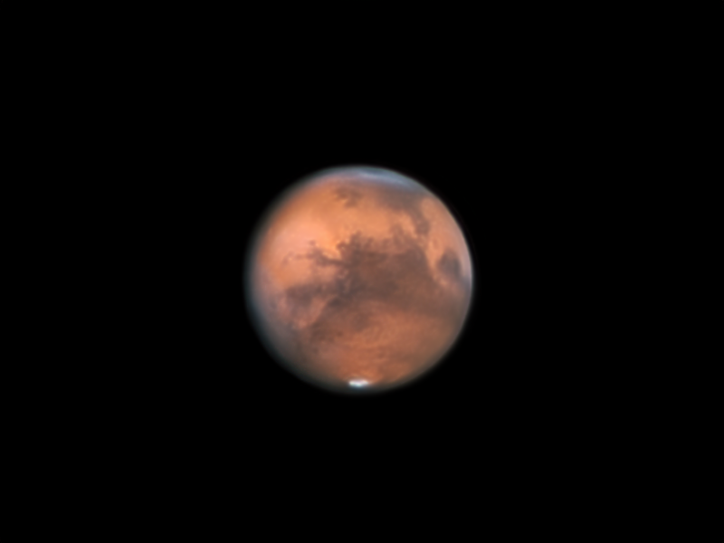

Heute riss der Himmel gegen Abend komplett auf.... und sogar das Seeing war sehr gut gelaunt. Also Grund genug um das erste Mal mit dem C11 den Mars zu besuchen
C11, TV 2x Powermate, GKC ADC, ASI290mc + UV/IR Blockfilter

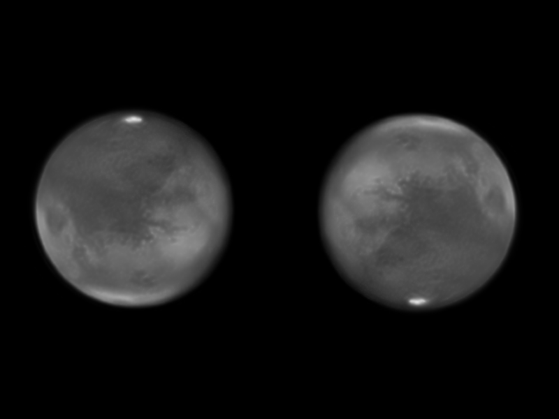

Die Wolkendecke über dem NP wie auch der Dunst am Ostrand und weitere Wölkchen, kommen besonders gut, wie immer, im blauen Kanal der Aufnahme zur Geltung.

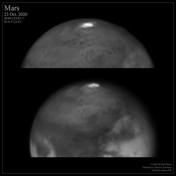

Jozef, gibt es eine nachvollziehbare Erklärung für das sonderbare Erscheinungsbild der Polkappe?
Die sieht auf allen Bildern aus wie dreigeteilt, wobei in der Mitte ein Teil "herausragt". Alle hochaufgelösten Bilder der letzten Tage, die ich finden konnte (vorwiegend Japan ALPO), zeigen aber nur eine deutlich zweigeteilte Polkappe mit einem kräftigen Rest und einem schwachen Ableger. Vielleicht Ergebnis der Bildbearbeitung?
Rudolf
Vielleicht liegt es an der Position und es ist so tatsächlich ein zweite Rille sichtbar. Es wäre seltsam, wenn meine EVB akkurat an dem Pol den selben Fehler herzaubern würde. Aber wer weiss..... ich fand auf der Japanese Site keinen aktuelleren Mars der genau diese Ansicht Position zeigt!
Und wenn ich mich nicht arg irre, sieht das auf dem Summenbild genau schon so aus.
CS Jozef

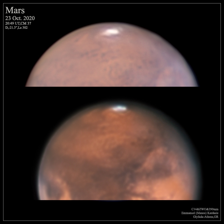

Hallo Jozef.
Am besten kann ich das vielleicht im direkten Vergleich deutlich machen. Ich habe dazu mal die Polhälfte Deines Bildes (unten) auf eines von Manos Kardasis (obere Hälfte) gepackt. Beide zeigen die selbe Seite des Mars mit nur geringem ZM-UInterschied. Aber eine deutlich abweichende Poldarstellung, wobei das Kardasis-Bild die sichtbar bessere Auflösung hat. Er hat eine große Polkappe und einen abgetrennten kleinen Eisrest. Bei Dir sind es klar drei Zentren, die zudem etwas anders aussehen. Hat die Bildbearbeitung oder Schärfung den Pol wohlmöglich in drei Helligkeitsschwerpunkte zerlegt?
Rudolf
Dem Verdacht bin ich natürlich nachgegangen, Jozef.
Nein, ist es nicht. Ich habe das Bild abgedunkelt und es blieb bei besserer Erkennbarkeit des tatsächlichen Eisrestes bei dem Gesamteindruck. Es gibt eine zentrale große Polkappe und getrennt davon den kleinen Rest links vorn. Die Aufhellung dahinter ist eher Albedo als Eis, das legen andere Bilder nahe.
Es erklärt zudem in keiner Weise das grundsätzlich völlig andere Aussehen. Sogar die Lage der Kappe ist im Kardasis-Bild anders. Letzteres liegt wohl daran, dass in Deinem Bild der eigenbtliche Rand zu dunkel und gar nicht mehr richtig zu sehen ist.
Rudolf

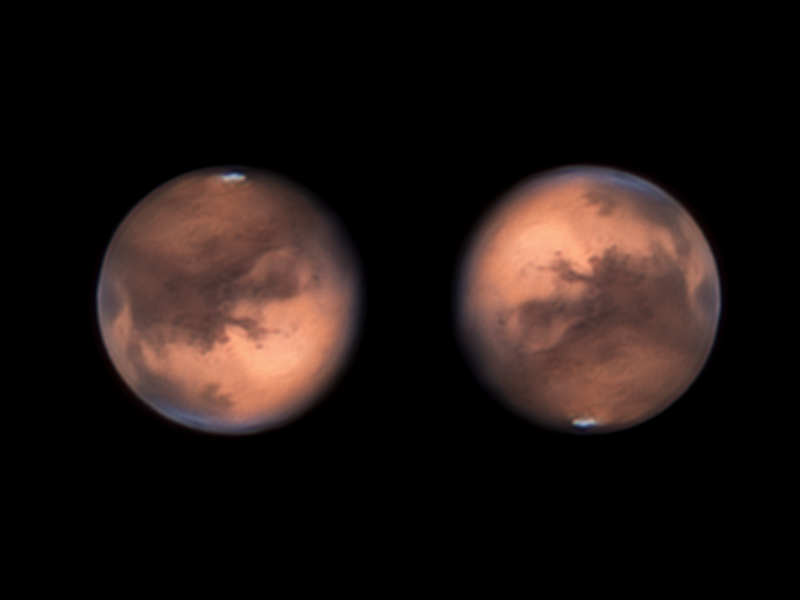

Nach dem ich mich intensiv mit den Hinweisen/Anregungen zum SP im oberen Bild durch Rudolf auseinander gesetzt habe, nahm ich mir ein weiteres Summenbild von 00.22h MESZ vor und habe die EBV komplett umgestellt. Dabei kam erstaunliches zu Tage! Rudolf hatte recht gehabt, dass der SP bei meiner Aufnahme oben, diese Dreiteilung zeigt, was nachhinein eindeutig meiner EBV zu Grunde lag. Das konnte ich nun beheben. Der Rand gewann auch deutlich an Helligkeit und die sonst allgegenwärtigen Zwiebelringe stellten sich auch nicht ein!
Zudem wurde am Ostrand etwa bei 22Uhr diese Wölbung sichtbar, die eindeutig Oly Mons ist, wie Rudolf den liebevoll nennt. :giggle:
Das war für mich ein sehr produktiver Austausch.... Danke dafür Rudolf. :y:
CS Jozef
