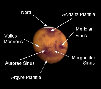

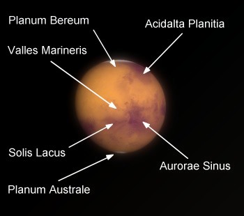

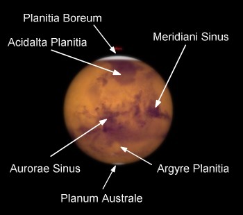

Am 7. Februar endlich wieder sehr gutes Beobachtungswetter. Obwohl Mars nur noch mit einem Durchmesser von 10" erscheint, sind einige Details gut erkennbar.
Im Bereich von Elysium Planitia habe ich Aufhellungen erkannt, die eventuell Dunst über den Vulkanen sind.
Beide Polgebiete sind ganz gut sichtbar, die Deklination der Sonne betrug 8.8° und die der Erde -7.4°. Der Zentralmeridian lag bei 243°.
Für das nm610-RGB-Bild und für das IR-Bild habe ich je Filter 18000 Bilder mit C8, 2fach-Kasai-Barlowlinse und ASI 290mm aufgenommen und 35% verwendet.
Hier die Bilder vom 07.02.2023 gegen 18:22 UT und ein von mit beschriftetes Bild, aus Winjupos entnommen:

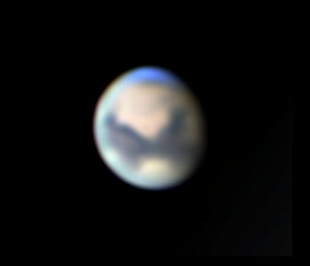

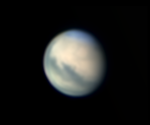

Meine Beobachtungen vom 17. Januar 2023 habe ich noch einmal durchgesehen. Die folgenden Bilder habe ich anstelle der Q-Barlowlinse mit 2fach-Kasai-Barlowlinse aufgenommen und diese Bilder zeigen mehr Details (Farbbild nm610-RGB bei ZM = 74.4° und IR-Bild bei ZM = 75.3°):
Karl-Heinz
Hallo Karl -Heinz,
Aurorae Sinus müsste doch das kleine Zipfelchen am rechten Rand sein. Das hier zu sehende dunkle Gebiet wäre demnach Mare Erythraeum?
Oberhalb des Südpol hebt sich deutlich der Kessel Argyre 1 hell hervor. Schön zu sehen!
VG Frank

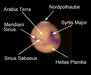

Am 14. Februar war wieder Beobachtungswetter. Mars erschien nur noch in einem scheinbaren Durchmesser von 9.3". Aber mit C8, 2fach Kasai-Barlowlinse und ASI 290mm waren noch einige Details zu entlocken. Die Phase ist bei einem Phasenwinkel von 35.6° schon auffällig. Die Deklination der Erde betrug -6.4° und die der Sonne 10.1°. Mars befand sich im 37. Jahr bei Sol 49, Ls betrug 24.1°.
Nun das nm610-RGB-Bild (ZM = 180.1°) und das IR-Bild (ZM = 178.2°) sowie eine beschriftetes Bild nach WINJupos:
Eridania wird auf Marskarten heller als die Umgebung dargestellt, gegenwärtig scheint es ebenso dunkel zu sein.
Südlich von Sirenum Planitia ist eine Aufhellung zu erkennen, eventuell Dunst oder Wolken.
Das Vulkangebiet Olympus Mons ist nicht auffällig.​
