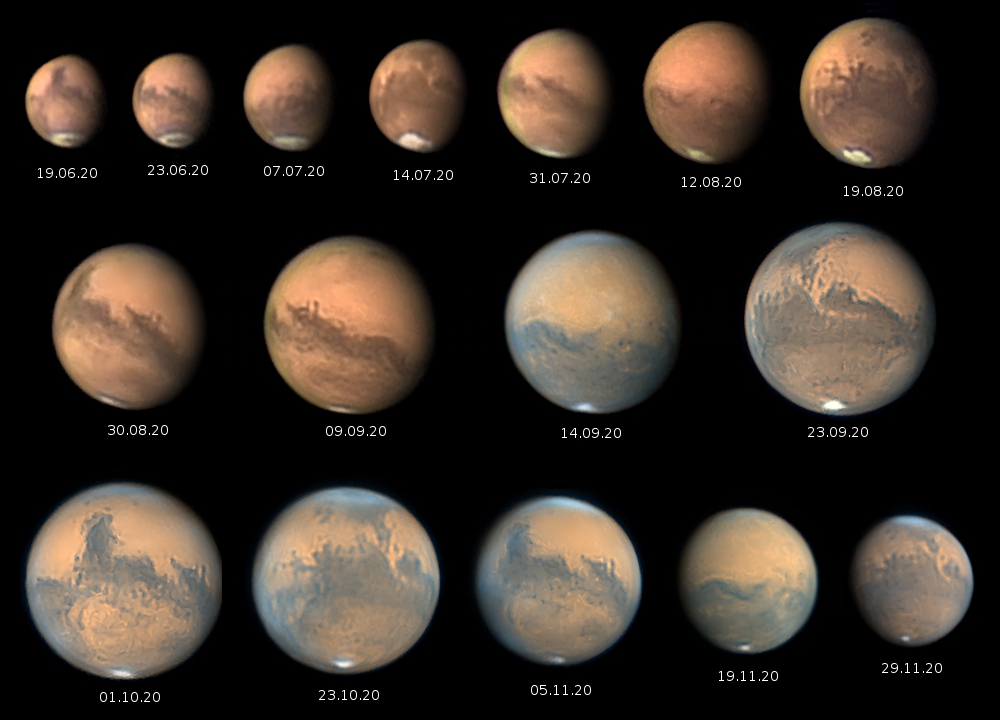

das Wetter wird ja nicht besser und der Mars entfernt sich immer weiter. Da ist es vielleicht schon Zeit, eine Übersicht der tollen Mars-Saison 2020 anzufertigen:

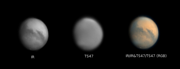

Die Aufnahmen bis zum 09.09.20 und die vom 23.09.20 sind alle IR-RGB's. Die Farbe stammt von der Asi120mc, IR mit Asi120mm, RG610&TS47 = IR Pass.
Am 14.09.20 war die Wolke mein besonderes Ziel. Daher habe ich hier viel mit dem TS47&IR-Cut experimentiert.

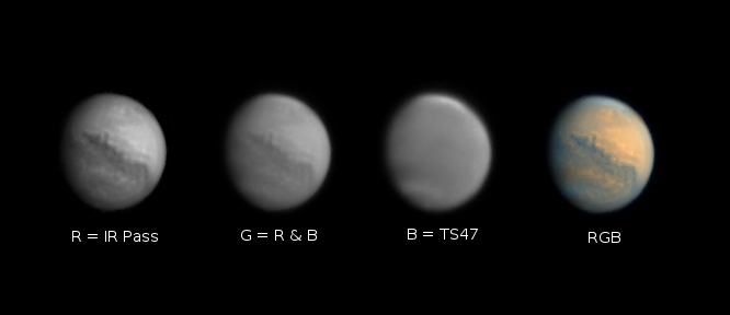

Das beste Ergebnis konnte ich erzielen, in dem ich die Endergebnisse der IR Aufnahme mit violett kombiniert habe. Das ergab dann den synthetischen Grünkanal.
Jetzt hatte ich drei S/W Bilder, um daraus ein RGB zu erstellen.
R = IR-Pass
G = R&B
B = violett
Zu meiner Überraschung, kam dabei eine sehr schöne Marsfarbe heraus, so dass ich später auf den ständigen Kamarawechsel von MM zu MC verzichtet habe.
Also war nur noch Filterwechseln angesagt. TS47 & RG610 für die IR Aufnahme und dann RG610 raus und IR Cut rein, um das IR Leck des TS47 zu schließen.
So konnte ich sehr schön die Dunstschichten abbilden und der Gesamteindruck gefällt mir auch besser als beim reinen IR-RGB.
R = IR-Pass
G = R&B
B = violett
