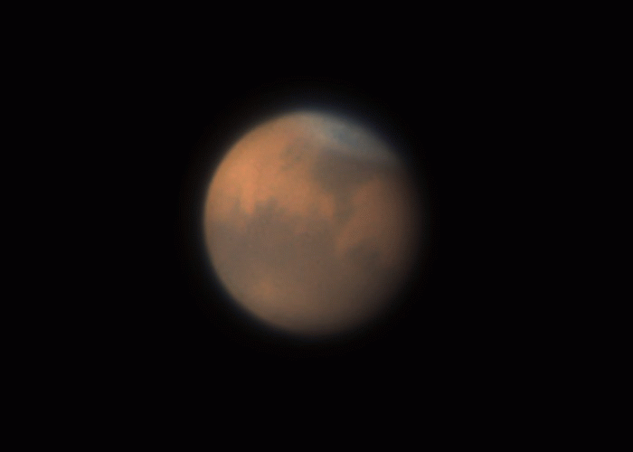

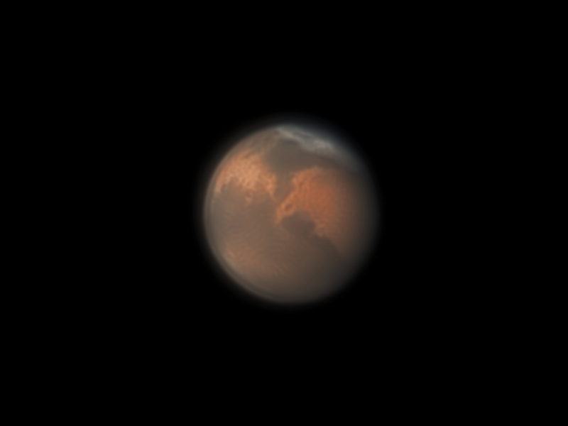

Habe gestern Abend nochmal Mars versucht. Seeing war wieder zu erwartend eher mäßig wie in der ganzen letzten Zeit.
Hier kamen in 2:15 ohne Derotieren knapp 20.000frames zusammen bei 170frames/s 20% verwendet Wieder mit dem 10" f6.3 Asi 462mc Baader Q-Turret 2.25x und Zwo ADC. Habe den Grün Kanal getrennt und diesen als L Kanal verwendet also ein G-RGB. RGB Daten kommt ja von der Farbkamera keine Mono.

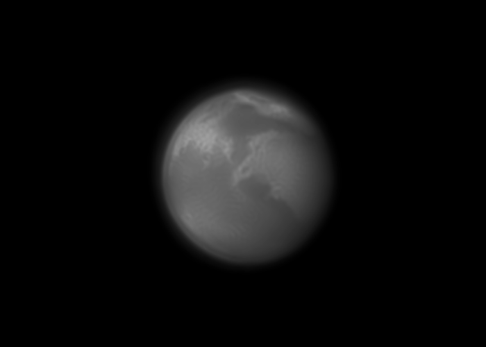

Hier mal der Grün Kanal

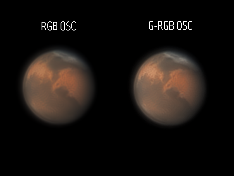

und hier Vergleich RGB vs G-RGB mit dem Grünkanal als Luminanz:
