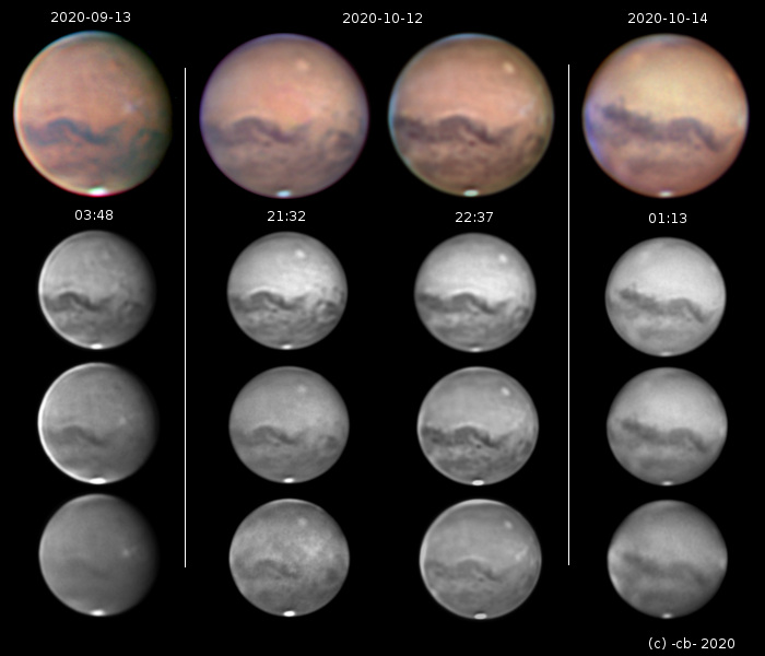

Die aktuell auffällige Wolke über Olypus Mons (zumindest interpretiere ich die Situation so :) ) hat mich mal wd. zu einem Bildvergleich angeregt. Dafür habe ich eine Aufnahme vom 13. September den aktuellen vom 12. und 14. Oktober gegenübergestellt. Am 14. war das Seeing "nicht das beste", unerwartet gelang aber zu später Stunde durch dünne Hochnebelschleier doch noch eine aktzeptable Aufnahme. Zeiten in UT. Unter den RGB Composites sind jeweils die R,G, B Kanäle separat gesetzt (v.oben n. unten, zum Platzsparen verkleinert).
Man sieht natürlich, dass sowohl Gehalt des Ausgangsmaterials und die angewandte Schärfung stark variiert. Die Bearbeitung erfolgt ja weitgehend nach Gefühl, und nicht mit exaktem wisenschafltichen Anspruch, aber dennoch reicht es m.E. für einen Vergleich.
Neben Olympus Mons sind auch Arsia Mons und die anderen Tharsis-Vulkane von Wolken bedeckt, das ist auch hier auf anderen Aufnahmen /in anderen Threads schon Thema gewesen (die kleineren sieht man im RGB Composite aber erst auf dem 2. Blick, wenn man vorher im Blaukanal nachgeschaut hat, wo man hingucken muss...) . Während die Tharsis Vulkane anscheinend vor allem gegen den Mars-Abend öfters Wolken zeigen, war Olympus Mons am 13. Sept. noch frei von Wolken, dafür hält die Wolke sich dort jetzt hatnäckig und aufällig. Ausserdem sticht sie im Gegensatz zu den Tharsis-Wolken auch deutlich im Rot u. Grün-Kanal heraus, was auf eine kompaktere Wolke schliessen lässt. Daneben spielt natürlich für die Sichtbarkeit auch der Lichteinfall auf der Oberfläche sowie die Perspektive eine Rolle. Auch die Dunstschicht auf der Morgenseite ist nicht überall gleich ausgeprägt, aktuell ist sie wohl im Mare Tyrrhenium und drumherum am deultichsten zu sehen (auch das deckt sich mit anderen aktuellen Aufnahmen hier i.d. Galerie) .
Am 14. habe ich die Wolken um O.Mons und die Tharsis-V. am Abendrand gerade noch erwischt. Und im Norden taucht im Marsmorgen eine weitere helle Stelle auf, das ist aber vermutl. Elysium Planum.
[6" ED Apo Refr., Ok.Proj., ZWO ASI 178MM, Astronomik RGB Filter, FireCapture, AS3, Registax & Gimp]
Ich sehe da eine deutliche Wölbung und interpretiere diese nicht als Wolke, schon aus dem Grund, da für mich die Form des OM plastisch aussieht..... mit Schattenwurf nach hinten.
Anhand deiner Doku jedoch, sieht es aber tatsächlich so aus, als wäre über dem OM in der z.Z eine Wolkendecke entstanden.

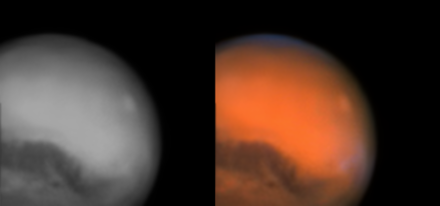

Ich schielte mal nach Kollegen mit grossen Öffnungen und fand zu dem Thema diese Ani, erstellt zwar am 1. Oktober, mit 14" Öffnung...... Das erklärt für mich auch, warum wir eine helle Stelle sehen.... 6" sind eben nur 6".

Bei solchen Interpretationen muss man selbstverständlich immer vorsichtig sein und auch andere Ursachen nicht ausschliessen. Aufgrund von Vergleichen mit anderen aktuellen Bildern hier im Forum/Galerie bleibe ich aber noch bei meiner 'Theorie'. Man sieht nämlich , dass die Farbe der hellen Stelle auch auf den Bildern der anderen User, einschliesslich deiner, von der Grundfläche m.o.w abweicht, je nach Rendering halt. (-btw. ich finde übrigens dass auf deinen Bildern die Tharsis-Wolken sehr gut rauskommen, da muss ich noch etwas am RGB-Mixing arbeiten :) )
Das wichtigste 'Indiz' ist für mich aber nach wie vor der Vergleich zw. 13. Sept. und d. aktuellen Ansicht.
Übrigens, wenn man bei der von dir verlinkten Animation genau hinschaut, sieht es auch danach aus, dass sich dort gegen Mars-Abend um Olypmus Mons Wolken bilden, nicht so stark wie bei den Tharsis-Vulkanen, aber erkennbar. Vielleicht sind die ja mittlw. beständiger geworden. Liegen ja immerhin knapp 2 Wochen zwischen den Aufnahmen.

noch ein Nachtrag: interessant, was im Begleittext der oben zitierten Animation steht, bzgl 'oppositional brightening' vom Olympus Mons. Wenn ich das richtig verstehe, ändert sich also die Erscheinung von O.M. bei Voll-Mars ggü. der zu anderen Phasen (Lichteinfall, Reflexion, kann auch viel erklären...)
Vielleicht also doch keine Wolken? Wobei der genannte 'brightening-Effekt in der Ani m.E. nicht so stark rüberkommt wie in den Bildern hier in der Galerie.

Weisst Du warum ich denke es ist keine Wolke, wegen der Farbe des OM. Die in der ANI sichtbare kleine weisse Krone und das vorbeiziehen des Wolkenbandes unterhalb OM, sind weiss..... der 26Km hohe "Hügel":p hat aber nur hellere Mars Oberflächenfarbe an der sonnenbeschienenen Flanke....

Der helle Fleck ist allein der Olympus Mons. Der sieht auch ohne Wolken drüber schon so aus. Vergleicht mal Aufnahmen aufder Japan ALPO Seite damit.
Falls Wolken im Spiel sein sollten, lässt sich das vor allem im Blaubild verifizieren.

Ich finde die Wolken auf dem Mars einfach cool, aber ich lasse mich ja m.ow. widerwillig :devilish: doch von wissenschaftl. (alternativen ?? hehe ) Fakten überzeugen, wenn's über OM eben keine sind. Im Moment verstehe ich halt die sichtbaren/aufgenommenen Daten noch nicht. Auch auf meinen Bildern erkenne ich beim 2. Blick, dass der Kontrast von OM zur Umgebung im Rot-Kanal höher ist als im Blau-Kanal, während es bei den -wohl unstrittigen - Tharsis-Wolken genau umgekehrt ist. Auch die ziemlich runde scharfe abgegrenzete Form spricht nicht unbedingt für Wolken.
Auf der ALPO Seite habe ich mich mal durch die aktuellen Bilder gezappt, dort ist auch nix von Wolken über OM zu sehen, allerdings sind die letzten mit dieser Mars Region dort auch ca. 2 Wochen her. Und, dort sticht OM nicht so stark heraus wie aktuell (sowohl auf mn. Aufnahmen wie auch auf den anderen in der hiesigen Galerie) [edit - auf einer vom 16.10. aber auch ähnlich, habe ich jetzt erst gesehen..]
Ich sollte also der Fred-Überschrift zumindest ein paar ?? anfügen, ändern geht aber nicht mehr, aus gutem Grund wohlmöglich, sonst würde ja alles ausser Kontext geraten.
Es bleibt die Frage in die Runde: warum ist OM - oder die Stelle, wo er sitzt - aktuell so hell, im Gegensatz zu anderen Zeiten/Marsphasen ???

Wenn es welche über dem Oly-Mons gäbe, wären sie weiß! Nicht das Bodengelb, das alle Bilder klar zeigen.
Ergänzung: Auf dem letzten Bild von Boilers Serie ist am linken oberen Bildrand noch ein solcher Fleck zu sehen. Dabei handelt es sich um das Elysium, das sich ebenso hell wie der Oly-Mons von der Umgebung absetzt. Elysium ist andererseits als Senke bekannt dafür, zu Nebelbildung zu neigen. Da muss man gut aufpassen. Der aber würde sich wiederum bestens in den Blaubildern verraten.
