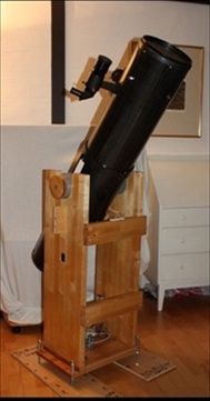

Hier meine erste massive Dobson - Montierung im Selbstbau für meinen individuellen TS Newton Carbon 200/1200mm. Die Befürchtung von Wolfi Ransburg, dass meine Vixen GP2 (EQ5 mit Synscan) nur bei absolutter Windstille (oder im Windschatten) erschütterungsfreies Sterngucken erlauben würde, hat sich grösstenteils bestätigt.
Der Bau dieser massiven Dobson Montierung ist eine (jedenfalls für mich die allerbilligste, jedoch natürlich nicht gleich bequeme) Alternative. Weiteres dazu weiter unten im Text.
Die Pläne sind u.a. von Berislav Bracun www.scopemaking.net inspiriert.

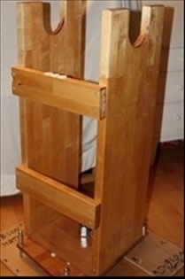

Materialien: wiederverwertete Küchenplatten aus Buche (3 cm), PVC-Rohr Abschlussdeckel als Höhenrad (ø 110mm), M 10 Gewindestangen als niveauausgleichende Füsschen.
Azimutachse: M8 Gewindestange in einer längsachsigen Lagerung Hüllsenfreilauf (8x12x22mm, aus dem Hause Conrad), diverse Schrauben, Magnete ( für abnehmbarer Encoderteil/digitale Teilkreise für die Höhenräder), Holzlack (klar).
“Gleitlagerung”:
Azimut: runde Filzkleber, eigentlich für Sesselfüsse gedacht. (temperaturunempfindlich bis unter - 15 Grad C).
Altitude: PVC- Rohr auf lackierter Buche (knakt etwas merkwürdig ab -15 grad C, da kann man sicher noch etwas verbessern, vielleicht Rollen)
Gewicht: Rockerbox: 15,5 kg
Teleskop: TS Newton Carbon 200/1200mm hat ca. 7 kg.
Um jedenfalls das Sterngucken zu erleichtern, d.h bequemer Objekte am Himmel aufzufinden, habe ich drahtlose digitale Teilkreise von www.astroleuchten.de von Hilmar und Ulrich Heininger eingekauft und installert.
Das funktioniert, auch Dank Heiningers Support am Internett und via E-Mail, tadellos. Getestet habe ich dies bis jetzt mit Stellarium und Cartes du Ciel.
Weitere Pläne, die ich noch nicht realisiert habe, sind die Motorantrieb der Montierung (an beiden Dreh-Achsen) mit 12 V DC-Motoren aus dem Modellautobereich. Mit Hilfe von Spannungsreglern wird es möglich sein, alle Objekte feinfühliger und eleganter anzufahren. Der Hilmar Heiniger hat sowas schon realisiert.
Damit kommt man auch noch selbstverständlich nicht ganz an die Synscan (GOTO) heran. Vielleicht gibt’s da aber doch noch etwas, das in dies Richtung geht (?). Durch die momentan noch manuelle Bewegung des Teleskopes durch den Himmel bin ich auch an einigen sehr interessanten Objekten vorbeigekommen, die ich noch nicht gesehen habe (bzw. mir nicht von der Synscan Tour-Funktion vorgeaschlagen wurden). Also wie so oft, bestätigt sich wieder der Spruch "Kein Vorteil ohne Nachteil, und umgekehrt!(Zitat Heinz-Peter Zach)
Schöne Grüsse aus Norwegen
Theo
