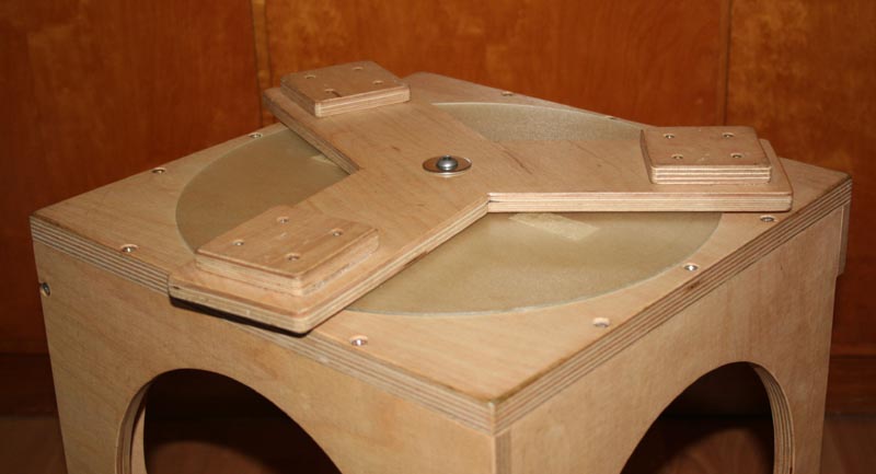

Liebe Forenmitglieder,
ich plane gerade den Bau einer Rockerbox für einen noch zu beschaffenden Reflektor. Für das Lager an der Basis (horizontale Drehung) wird ja ein strukturierte (Holz-)Platte (Ebony Star) und Teflongleiter empfohlen. Ebony Star gibt es bei uns aber wohl nicht. Nun habe ich etwas Ähnliches in Metall (Edelstahl) entdeckt:
SM-Laser | dekorgewalztes Edelstahlblech
Leider gibts das Zeug nur in großen Platten.
Frage: gibt es noch mehr Leute, die gerade an einem ähnlichen Projekt sind und Interesse hätten an diesem Material? Von den Kosten her am günstigsten wäre, die Platte in Quadrate von 415 x 415 mm zu teilen, dann sind die Schnittkosten am günstigsten. Kosten pro Stück 415 x 415 mm, Stärke 0,8 mm dann ca 15 Eur, wenn genug Leute Interesse haben.
Wer damit was anfangen kann und Interesse hat der möge sich bei mir melden.
Gruss Oli

Hallo Oli,
Ich habe mein Ebony bzw. Formica bei Spheretec gekauft.
Mit Teflon fürs Azimutlager und die Höhenräder die optimale Kombi.
Anstatt Formica/Ebony geht auch Rolladengurtband o.Ä. für die Höhenräder.
CHRISTIAN
#8
Hallo Freunde
Ebony Star ist ein Produkt/eingetragenes Warenzeichen der Firma "Wilsonart". Der Vertrieb der Produkte von Wilsonart geschieht in Deutschland durch die Tochterfirma Resopal. Das Zeugs was hier in Deutschland als "Resopal" vertrieben wird ist vom Material her mit Ebony Star identisch! Lediglich die Oberflächenstruktur und Farbe ist anders. Die Produktnummer von "Ebony Star" war 4552. Diese Nummer findet sich leider nicht mehr im aktuellem Lieferprogramm. Man kann sich aber im Baumarkt Ersatz mit vergleichbarer/ähnlicher Struktur aussuchen denn rein vom Material her ist das alles das Gleiche!
Gruß Peter
