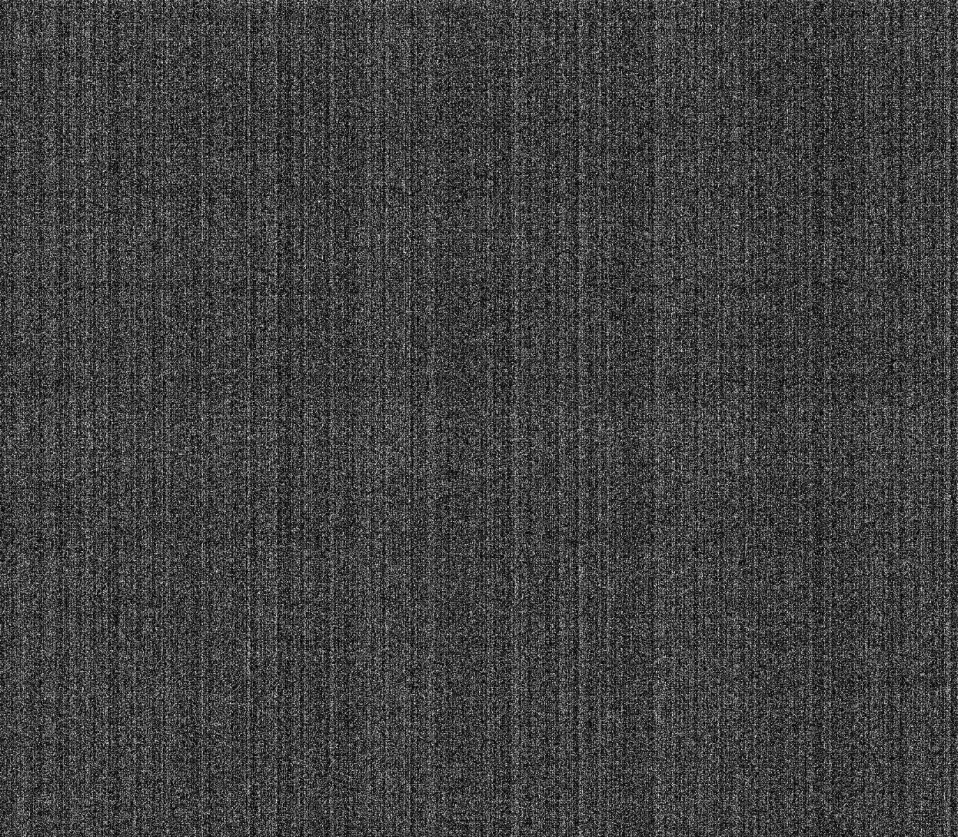

- Die Masterdarks zeigen senkrechte Strukturen (Ausschnitt siehe angehängtes Bild). Ist das normal?
> ja Ist auch normal, je nachdem wie stark es ausgeprägt ist. wenn du dir aber mal die jeweiligen Pixelwerte eines dunkleren und helleren Streifen anschaust, siehst du, dass die Werte sehr dicht zusammen liegen. In so einer, wie von dir gezeigten gestreckten Ansicht sieht das natürlich dramatisch aus, fast schon als wenn Deine Kamera kaputt wäre.
