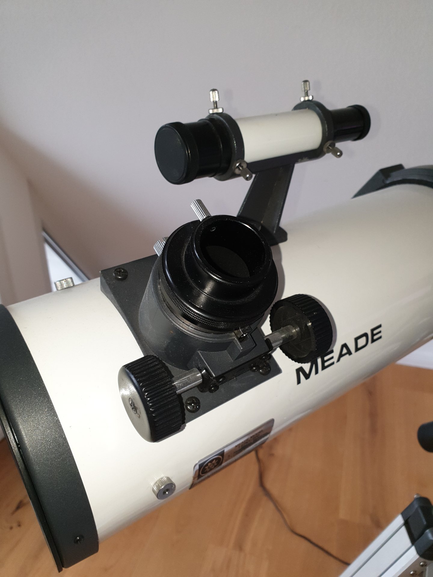

Ein Bild des OAZ habe ich angehängt - der komplette Auszug lässt sich mit 4 Schrauben reversibel demontieren bzw. wieder montieren - ich werde mir in Anbetracht der Lobeshyhmnen, die du auf die Optik gesungen hast, einmal die Arbeit machen einen Adapter zu zeichnen und den örtlichen Metallbauer fragen, was er dafür haben will.

Hallo @Oakman ,
ich kenne das Instrument nicht selber, aber wenn Du mal googelst findest Du einige Beiträge die sich durchaus sehr positiv äußern, besonders in den USA, Cloudy Nights und Co. Der OAZ schaut nach 1,25" aus oder ist es doch 2"? Wie beschrieben, ich habe für einen Celestron 5" | 130mm, 650 mm Newton versucht den dort verbauten "Plastik"-OAZ zu ersetzen und bin dann kostenmäßig bei gut € 300 verendet. Deshalb habe ich für € 300 einen Skywatcher Newton 130 PDS ( 5" | 130 mm, 650 mm ) neu gekauft. Dein Newton ist aber mit gut 1.000mm Brennweite ein ganz anderes Instrument und sicher gerade für visuelle Planeten und Mond Beobachtungen ein tolles Teleskop. Für DSO mit f/8 ist es leider nicht so wirklich Licht-stark.
