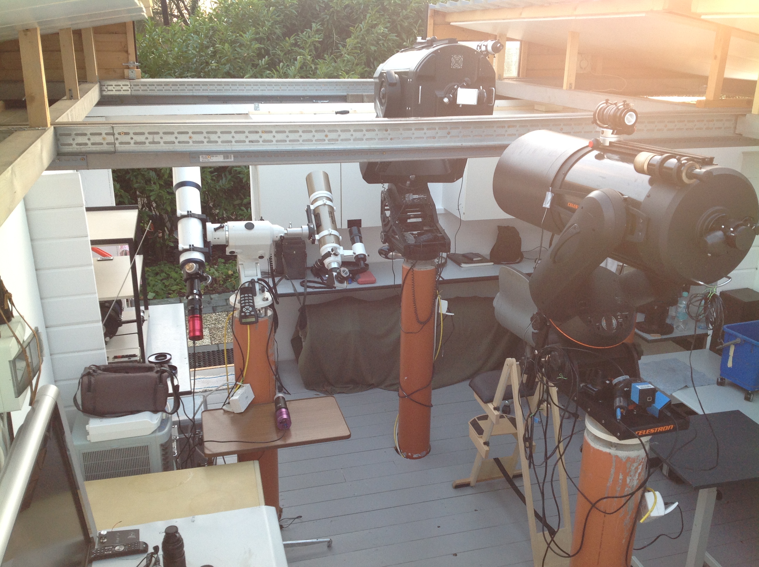

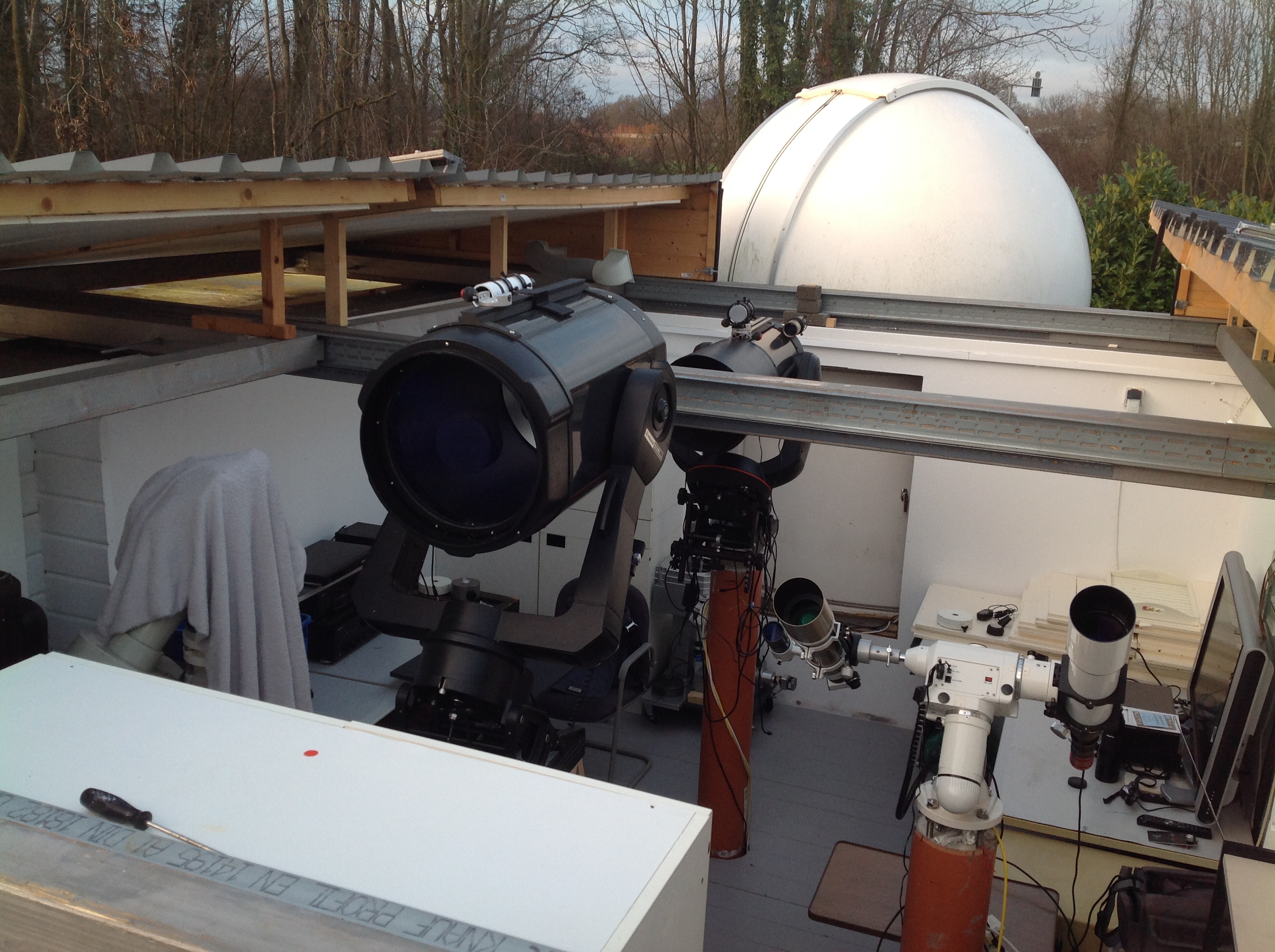

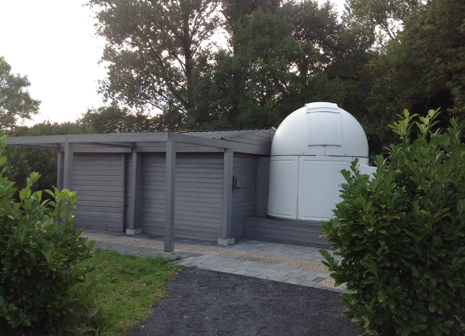

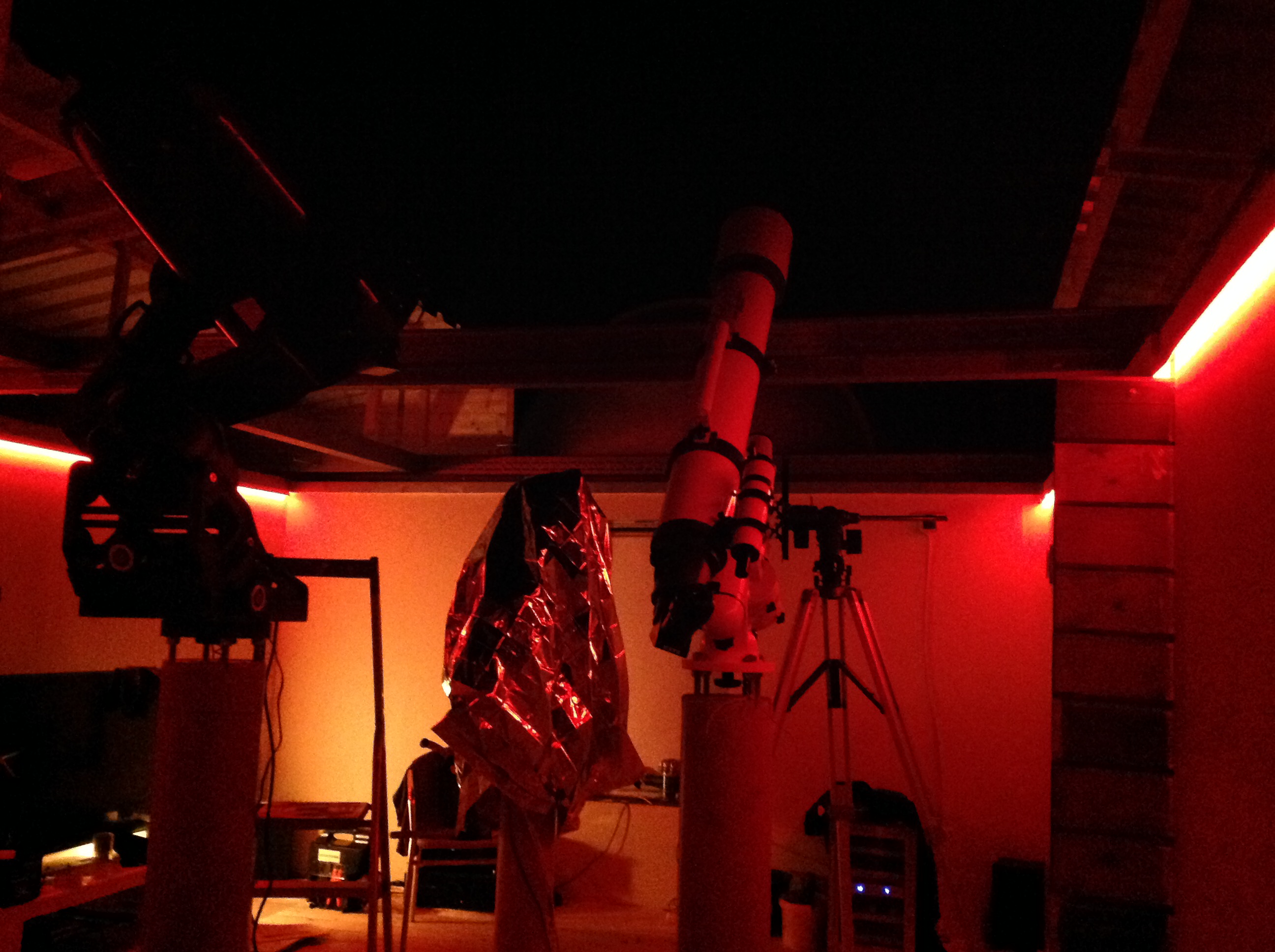

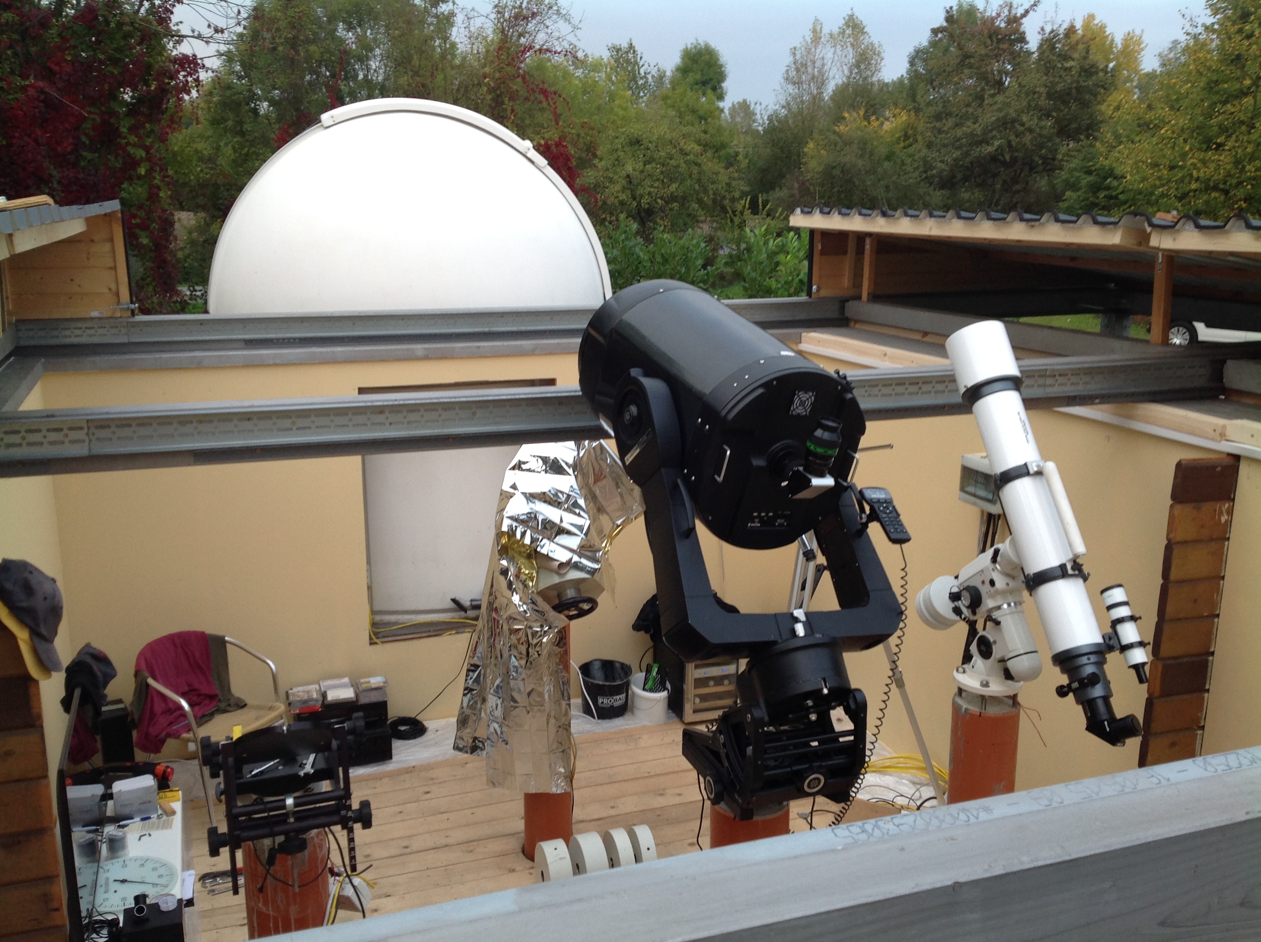

PS Anbei paar Fotos aus der von mir für den unseren Verein in den letzten vier Jahren gebaute Sternwarte "Horus-Auge". Zur Zeit richte ich das Büro und den Kontrollraum ein.
