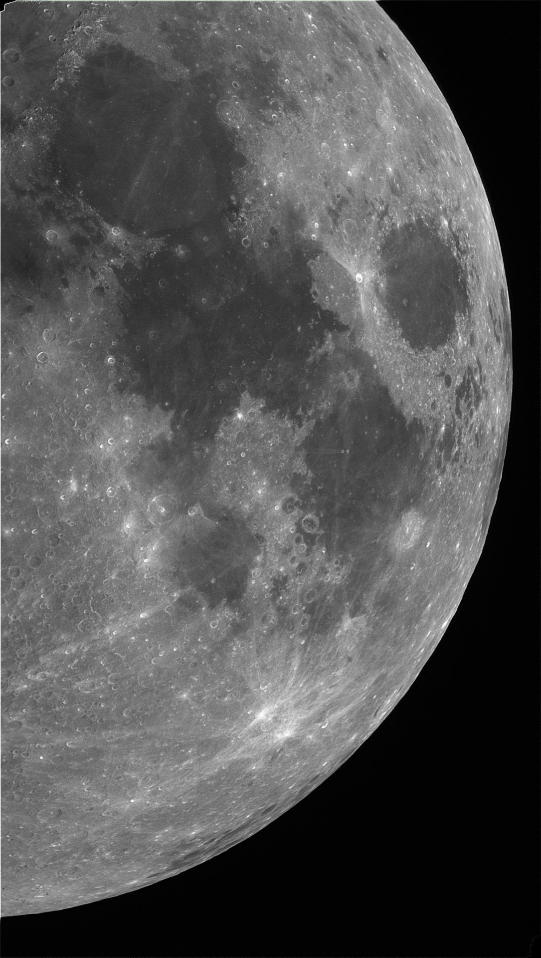

nachdem nun ein viertel Jahr Mistwetter war und es nun logischerweise bei fettem Mond aufklart, was mich etwas daran hintert, Galaxien aufzunehmen, habe ich mich mal drangemacht, ein zweites Standbein aufzumachen: Mond und Planeten, gerade rechtzeitig zum Abschied von Jupiter und Saturn
Ich habe meine alte EQ5 auf mein EQ6-Stativ geschraubt, was immens was Richtung Stabilität bringt und habe erst mal alles auf dem Balkon fest installiert, da kann man dann auch mal ne Wolkenlücke ausnutzen. Gestern hab ich also eingenordet und dann mit meinem Bresser 152/760 (ich weiß, das ist nicht optimal, heute kommt hoffentlich das C9.25 dran) und der QHY 5III 462C den Mond aufs Korn genommen. Ich hatte, da der kurzbrennweitige Bresser ja eher eine Farbschleuder ist, einen GG495 und UV/IR-Cut mit in den Strahlengang gebracht. Ich habe das ganze mit Astroberry und Firecapture 2.7Beta5 aufgenommen, Gain 300, Belichtungszeit 0.1ms. Da werde ich zumindest beim Mond eher auf 1ms und dafür geringeres Gain gehen, denke ich. Damit hab ich ein 5 Minuten SER-Video aufgenommen (brachte bei 16bit 11fps) und das ganze mit Autostakkert3 und Registax6 bearbeitet. Das ganze ist sicher noch nicht optimal, sieht aber schon mal besser aus, als ich gedacht habe und besser als ein EInzelfoto mit der DSLR ;-)
Nun zum Ergebnis (33% aus 3600 Bildern):
