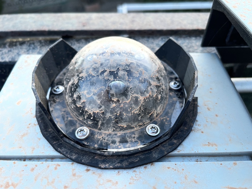

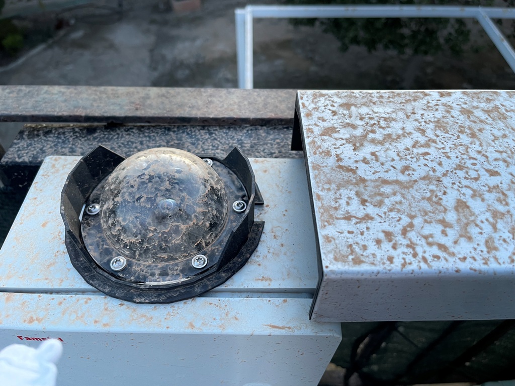

Hallo an alle
So nun haben wir ja schon April und meine Allsky-Kamera werkelt Problemlos vor sich hin.
Aber nun kommt die Zeit mit dem Saharasand -- und ich werde in den nächsten Tagen noch den Regensensor einbauen das das Dach
auch bei den ersten Tropfen sofort zufährt.
Hier mal ein Bild von letzter Woche -- es hat nachts nur 30min kurz geregnet und so sah die Kuppel am morgen danach aus...
Also Dach ist hier schon wichtig :):):)
