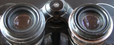

Hallo Fernglasfans,
ich habe heute eine alte Idee in die Tat umgesetzt.
Ich bin Brillenträger mit einer Korrektur von 2.0 zylindrisch.
Mich hat immer gestört, daß man mit Brille am Dekarem und an
den meisten Okularen ein eingeschränktes Blickfeld hat und ohne Brille
immer alles etwas verschwommen sieht.
Jetzt hat ein Optiker für mich zwei Kunststoffgläser D=27mm mit
meinen Werten angefertigt, die ich in die Olkulare des Dekarems einlege und mit O-Ringen fixiere.
Das Ergebnis bei Tag ist wirklich gut.
Weihnachtliche Grüße
Wolfgang
Hallo Namenloser,
das hat mein Optiker gemacht, bei dem ich auch meine Brillen kaufe.
Ich habe dafür 70,- bezahlt.
Bild kommt noch.
Gruß Wolfgang
Hier noch das Bild.
Die Korrekturlinsen werden natürlich mit der Wölbung nach außen eingelegt. Der Winkel muß dann entsprechend angepasst werden. Wer eine symetrische Achslage hat, kann auch rechtes und linkes Glas tauschen und den Winkel beibehalten.
Gruß und CS
Wolfgang
