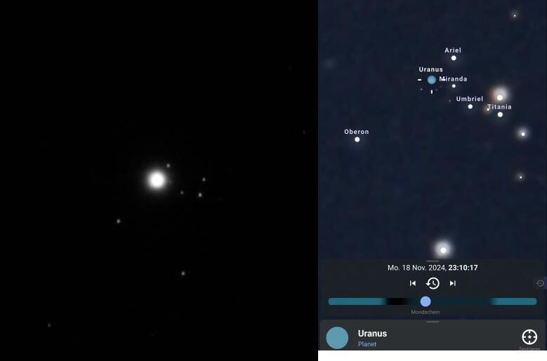

um die Zeit zu überbrücken bis zum Auftauchen des Großen Roten Flecks auf Jupiter, habe ich den Uranus fotografiert. Mit dem selben Equipment wie auch bei den anderen Planeten: ASI715 an Celestron 9.25 Edge HD (@2395mm) auf der AM5 mit ASIAir im Videomode. Allerdings zogen danach Wolken auf, die weitere Jupiter-Aufnahmen verhindert haben.
Diesmal habe ich aber 100ms bei Gain 200 und insgesamt 1395s Belichtungszeit. Dann waren die 4GB voll.
Hier ein Crop der gemittelten Aufnahme. Es ist eine helle Struktur auf dem Uranus zu sehen. Ob die aber real ist? Bei 100ms war der Uranus noch lange nicht in der Sättigung.
Zudem habe ich versucht, mit 1000ms (1s) im Video-Mode die Monde des Uranus mit abzulichten. Das ist mir aber nicht gelungen im größtmöglichen ROI. Deshalb bin ich in den Autorun-Mode gegangen und habe 64x1s Aufnahmen gemacht. Aber ohne Dark und Flat. Zumindest das Flat ist überflüssig unter diesen Konditionen.
Die Reduktion der Daten mit Siril hat nicht so recht geklappt. Das Programm finde ich sehr unübersichtlich. Irgendwie habe ich es hinbekommen, eine Schwarzweiß-Summenaufnahme hinzubekommen. Farbe wollte das Programm partout nicht.
Zur Übersicht über die zu sehenden Monde, habe ich ein Bild aus der Stellarium-App daneben gestellt. Alle dort aufgeführten Monde: Oberon, Ariel, Miranda, Umbriel und Titania (von links nach rechts) sind gut erkennbar.
Peter

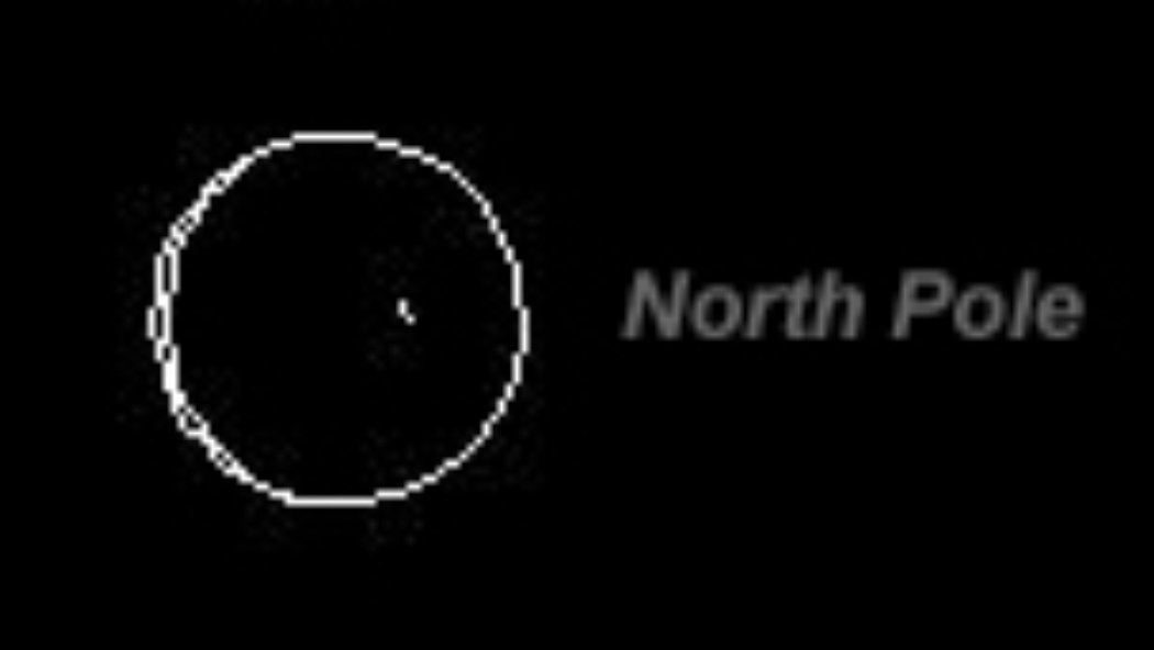

danke. Wie sieht denn die aktuelle Lage des Uranuspols aus? Es wäre ja verständlich, wenn wir gerade auf den Pol schauen würden. Diese Struktur ist ja auch in beiden Bildern (Video und Autorun) zu sehen. Ich schaue mal, ob ich dazu was herausfinde.
Peter
eigentlich sieht man nur eine dunklere und eine hellere Seite, mehr nicht, wir schauen laut Stellarium leider zunehmend auf den Pol. Das war vor einigen Jahren besser.
Holger
