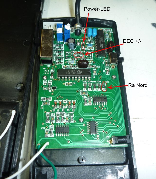

Alles wichtige erkennt man in den Bildern.
Man dreht also erst mal die 4 Schrauben im Batteriefach raus. Dann kann man am besten von oben her die Gehäuseschalen auseinanderclipsen.
Die Platine kann für den Umbau eingebaut bleiben. Ich hab sie ausgebaut, um die Leitungsführung nachvollziehen zu können, was ja nur 1x notwendig ist und hiermit erledigt.
Alle LEDs haben Vorwiderstände von 2,7kOhm. Die DEC-Dioden sind bei neueren Controllern anscheinend besonders effiziente Low-Current Modelle, denen unter 1mA schon für reichlich Helligkeit reicht. Also habe ich die Widerstände für die DEC-LEDs, die Nachführung für Nord und die Power-LED durch 15kOhm Widerstände ersetzt. Die roten Chips in den Zweifarb-LEDs für den RA-Antrieb sind zwar auch recht hell, aber noch nicht störend.
Hier eine Auflistung der Widerstände:
Power: R31
RA-Nord: R26
Ra-Süd: R23 (für die Australier und Südafrikaner unter uns)
DEC + und - : R27 und R28
Ich hatte keine SMD-Widerstände zur Hand (Das passende Teil wäre ein Widerstand 15kOhm/ Bauform 1206: http://www.conrad.de/ce/de/product/402680/ ) und hab einfach aus etwas Elektronikschrott Widerstände der Bauform 207 ( http://www.conrad.de/ce/de/product/408301/ ) ausgelötet und auf die Pads aufgesetzt. Die alten Widerstände bekommt man übrigens am besten raus, wenn man sie einfach beidseitig schön heiß macht und dann von der Platine schnippst. Wichtig ist, daß dabei nicht eine Seite noch fest sitzt, und man so die Leiterbahn abpellt.

Der Wechseln der Widerstände im Controller ist ein absolutes Muss, es sei denn, man will das halbe Ding mit dunklem Klebeband umwickeln o.ä., was nicht sehr elegant ist.
