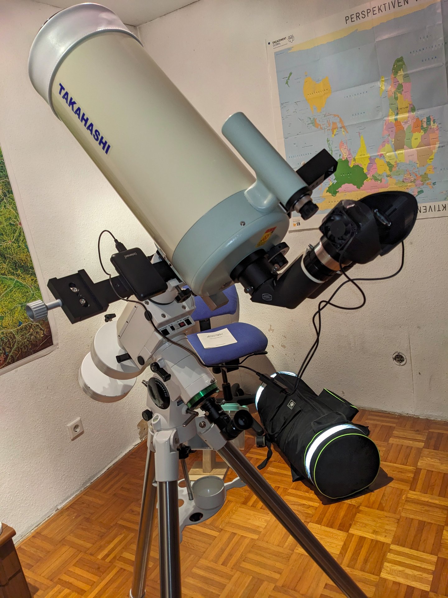

da der Mewlon 180 C meist für Planeten, ggf noch kompakte DSO, mono, oder fotografisch genutzt wird... dachte ich mal, hier einen anderen Ansatz zu posten.
Da ich Binonerd bin, war klar, dass mein einziges Mono-Fernrohr wenigstens einen Binoansatz bekommt.
Es wurde der Maxbright zwei, an kurzbauendem BBHS T2 Baader Prisma, optional 1,25 x Baader GWK.
Schnell stellte ich fest, dass ich mehr DSO beobachte, als Planeten. Ein Grund: Das ist mein visueller Schwerpunkt. Ein anderer Seeing. Und Seeing. Hab ich Seeing schon erwähnt? Ihr ahnt, das selbiges nicht so toll ist im Umfeld. Dieses Jahr hatte ich keine einzige Sichtung in meinen Teleskopen, wo ich meinte: Schönes Planetenbild. Einmal netten Mond, das wars.
Meist nutze ich den Mewlon auf dem Dach. Himmel so Bortle vier, Mllchstraße oft etwas strukturiert, SQM zwischen 20,5 und 21 mag.
Ich dunkle per Planen ab, selbige auf Pfosten gehängt. Da mir das immer noch nicht reicht, habe ich, einen Forentipp folgend, eine Verdunklungsbrille drucken lassen. Die schirmt wirklich alles ab. Sie ist auf meinen Augenabstand angepasst. Eigentlich auch auf nur ein Okularpaar (na ja, zwei, die die selbe Geometrie haben, die Nagler 12 und Nagler 22, letzeres nicht am Mewlon, sondern in den Doppelteleskopen). Für andere Pärchen habe ich gedruckte Adapter.
Die Brille hat Lüftungsschlitze und PC-Lüfter zur Aktiven Belüftung zwecks Schutz vor Beschlagen.
M13, M92 und M11 gefallen mir im Mewlon am besten. Mit GWK nutze ich meist die Pan24 und an den Kugeln noch die Morpheus 17.5 (da passt die §D-Brille leider nicht)
Vor ein paar Tagen habe ich M42 auf dem Dach sehr genossen. In den Pan24 mit GWK bei 112 fach. Der GWK ist danach raus gekommen, da ich lieber, gerade am Orionnebel, etwas geringer vergrößern will. 90 fach mit den Pan 24 wird noch besser passen, der Eindruck ist so schon recht nah am ED120er Binoptic und den Nagler 12 bei 75 fach. Die Lüfter waren auf höchster Stufe, da die Luftfeuchte sehr groß war und die Okulare schnell anliefen.
Ich ermutige dazu, den Mewlon auch mit Bino und für DSO zu versuchen. Mir gefällt das immer mehr. Dass es gewisse Grenzen gibt, ist klar... innerhalb derer ist aber sehr viel möglich, mehr, als man oft meint oder erahnt.
