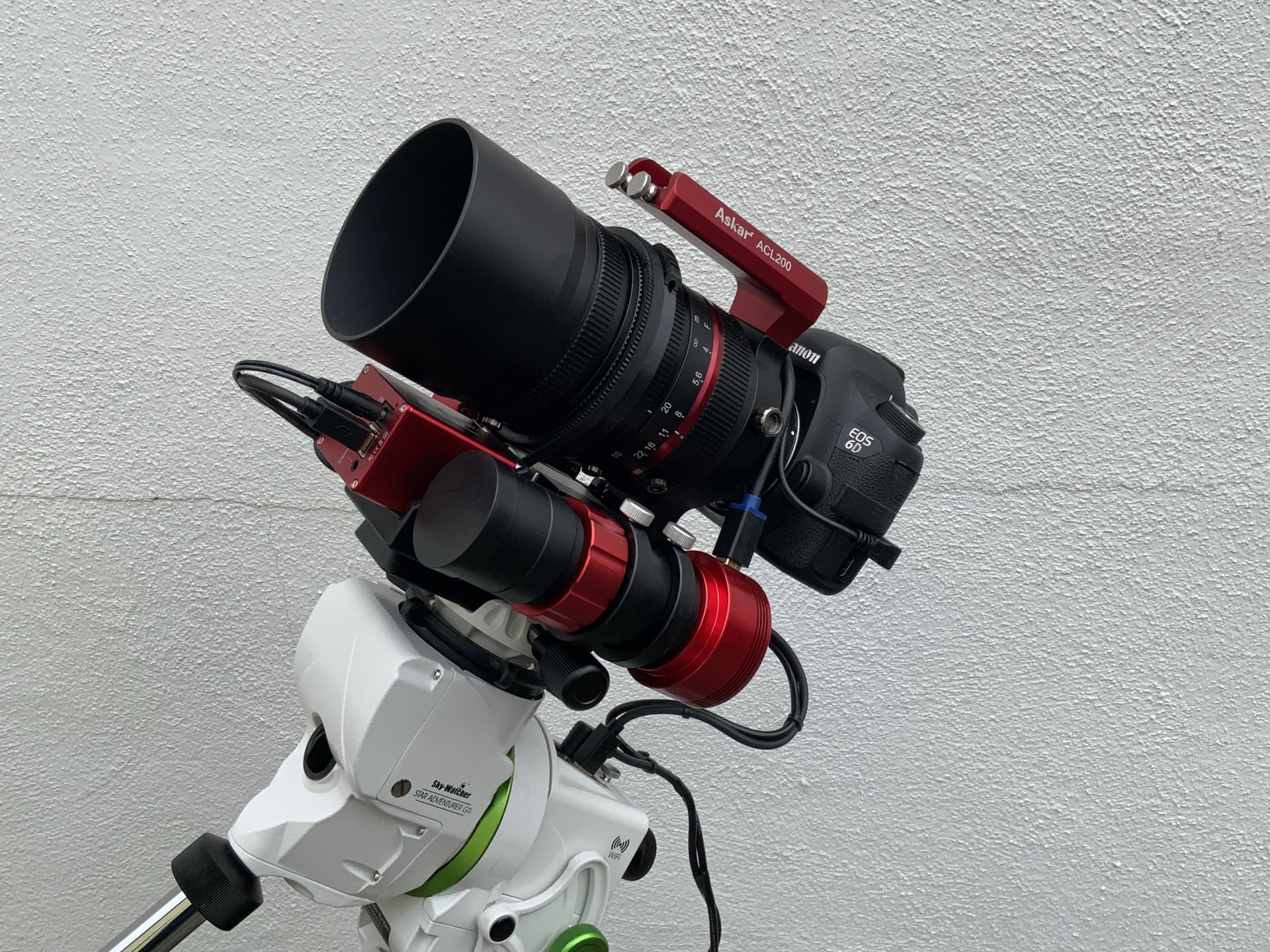

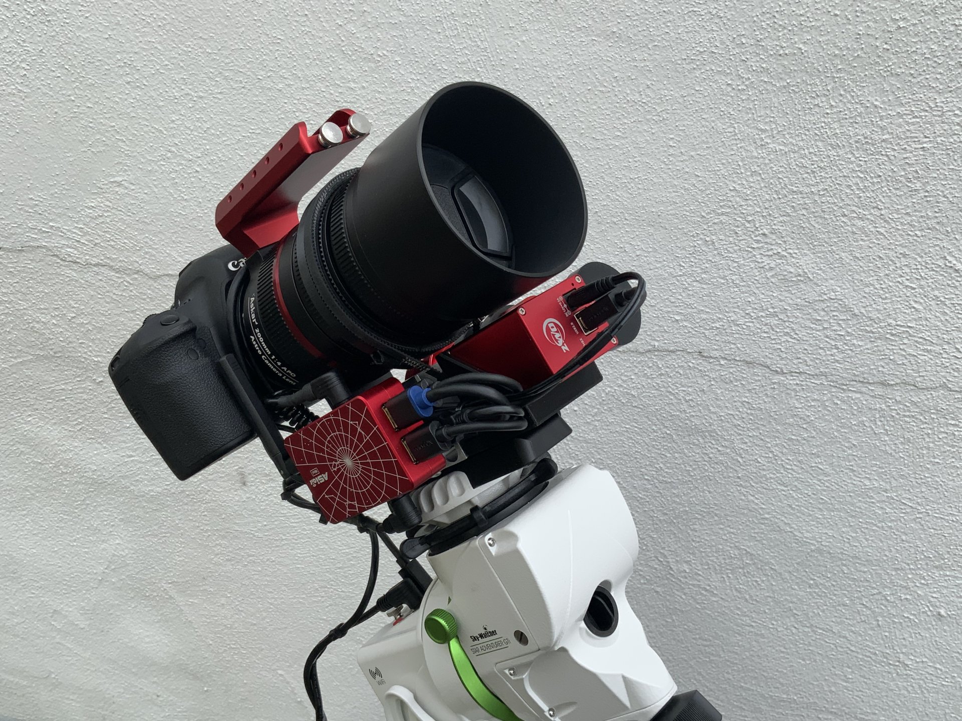

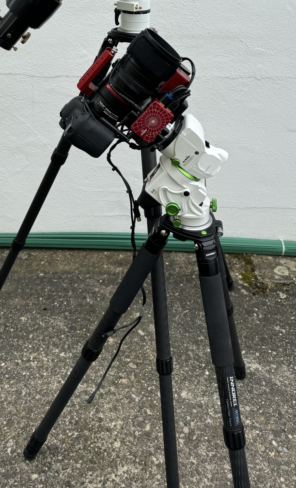

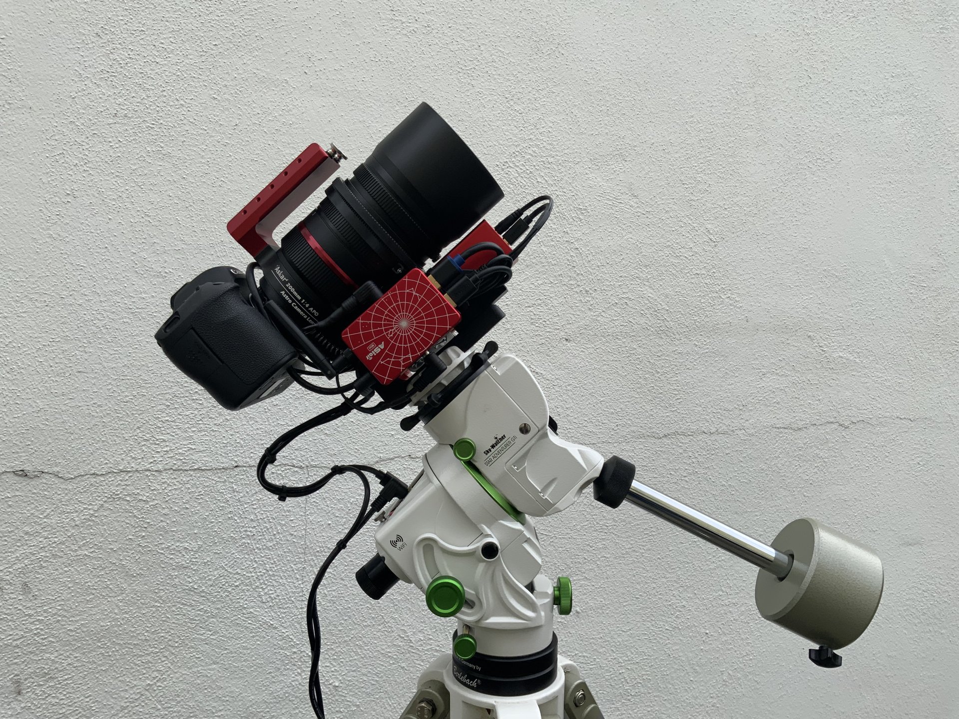

Ich habe mir ein neues Set zusammengestellt, für kurze Brennweite, große Felder und vor Allem für Einsatz auf Reisen und im Feld.
Das Set besteht aus einem Askar ACL200 f/4 mit EOS 6 DA, auf einem SkyAdventurer GTi.
Kontrolliert wird das Ganze mit einem ASIAIR mini, fokussiert mit ZWO EAF, geguidet mit ZWO ASI 290 an 30mm f/4 Leitrohr .
So sieht das fertig aus:
Die andere Seite:

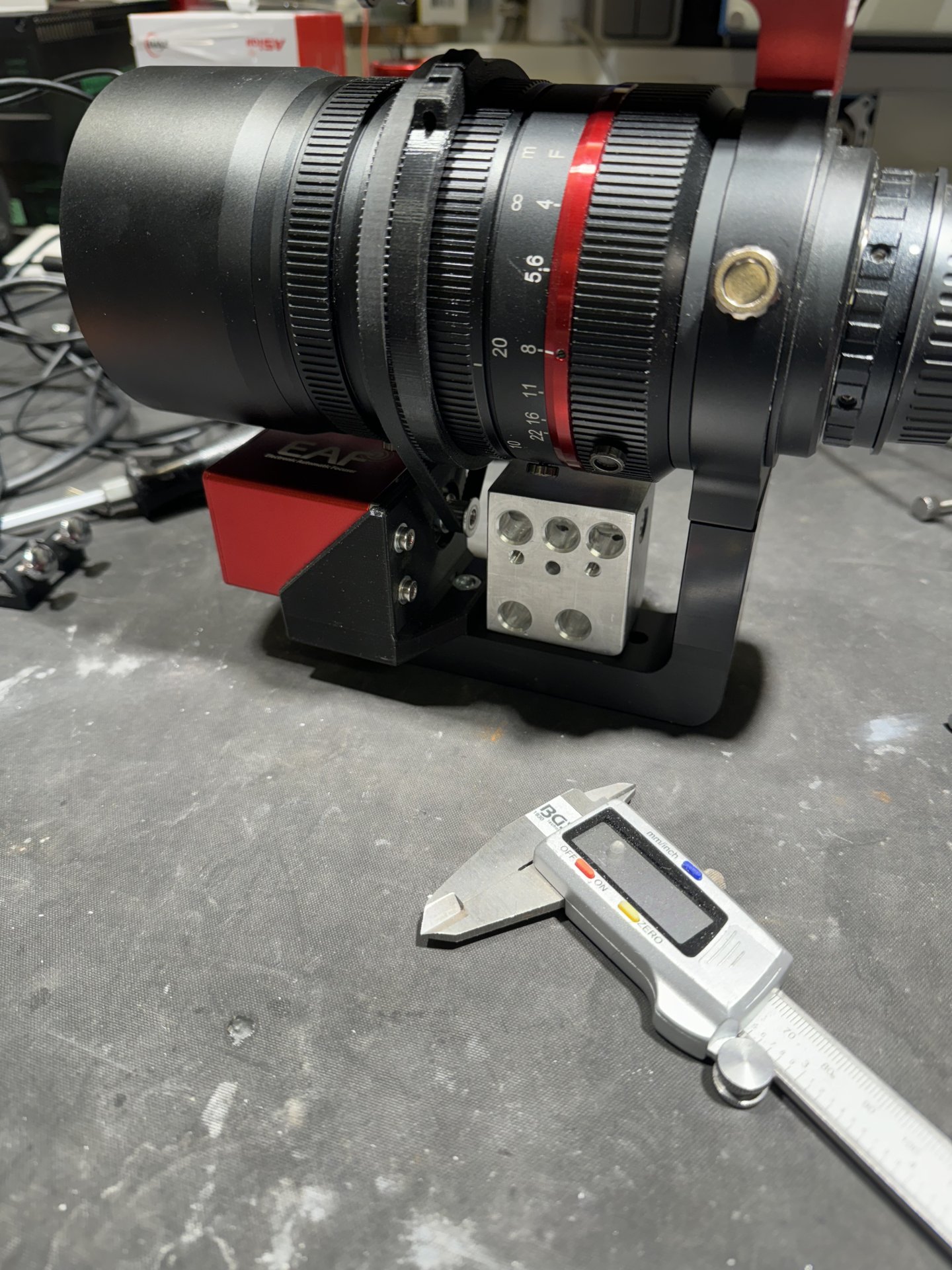

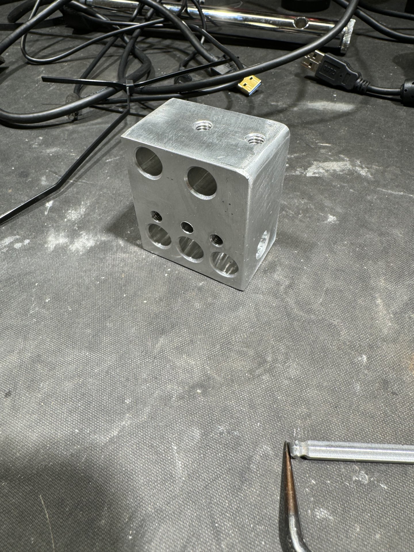

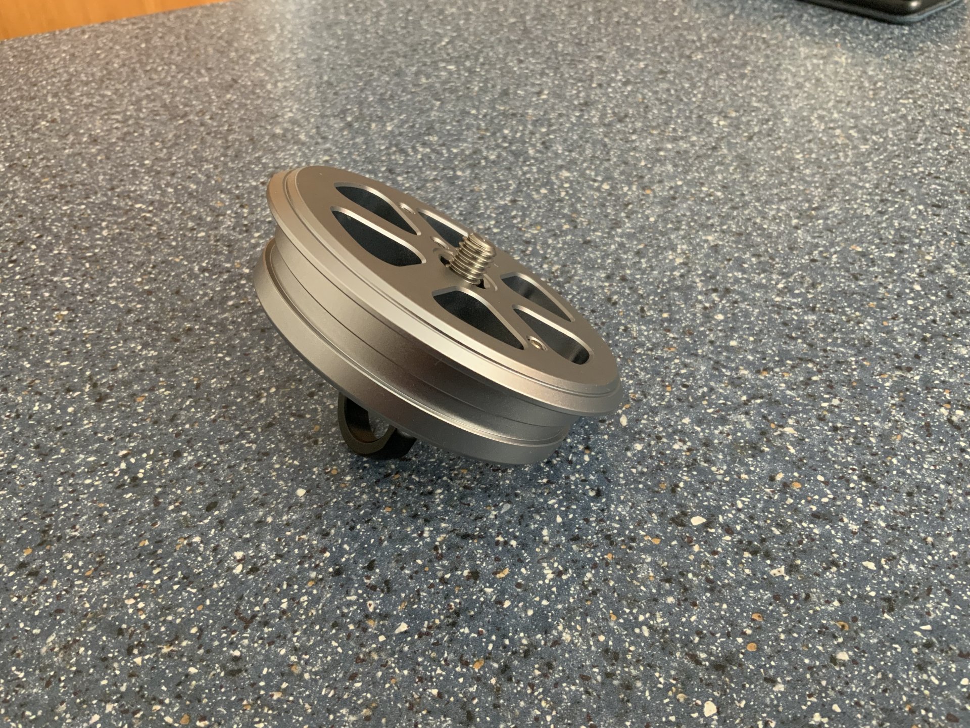

Um das Paket Objektiv-Kamera-ASIAIR-Leitrohr möglichst kompakt zu halten, damit es in die dafür vorgesehene Tasche passt, musste ich erst eine Aufnahme für zwei Sucherschuhe basteln, den oberen Sucherschuh benutze ich als Griff….
Die großen Bohrungen sollen nur das Gewicht des Blockes etwas reduzieren.
So passt jeweils ein Sucherschuh Links und Rechts ganz kompakt an das Motor-Anbaukit:
Wer mich kennt, weiß, dass mir Kabelsalat ein Gräuel ist.
Aus dem Grund sind alle Kabel fest an dem Set gesteckt und gebunden,
es muss nur die Stromversorgung angeschlossen werden, fertig.

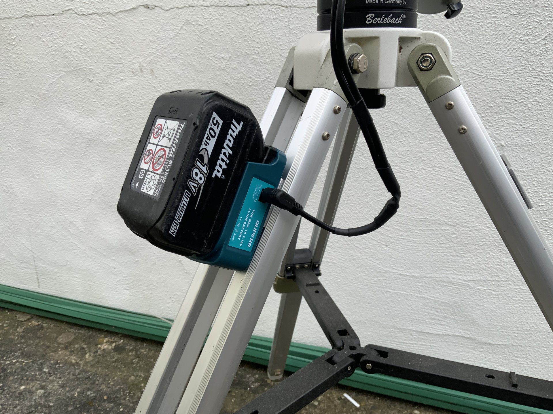

Für dieses Set habe ich auf Akkus von meinen Schraubern, Bohrmaschinen, Sägen usw. zurück gegriffen.
Warum spezielle Akkus oder Powerbanks kaufen, wenn Maschinenakkus in großer Zahl bereits vorhanden sind?

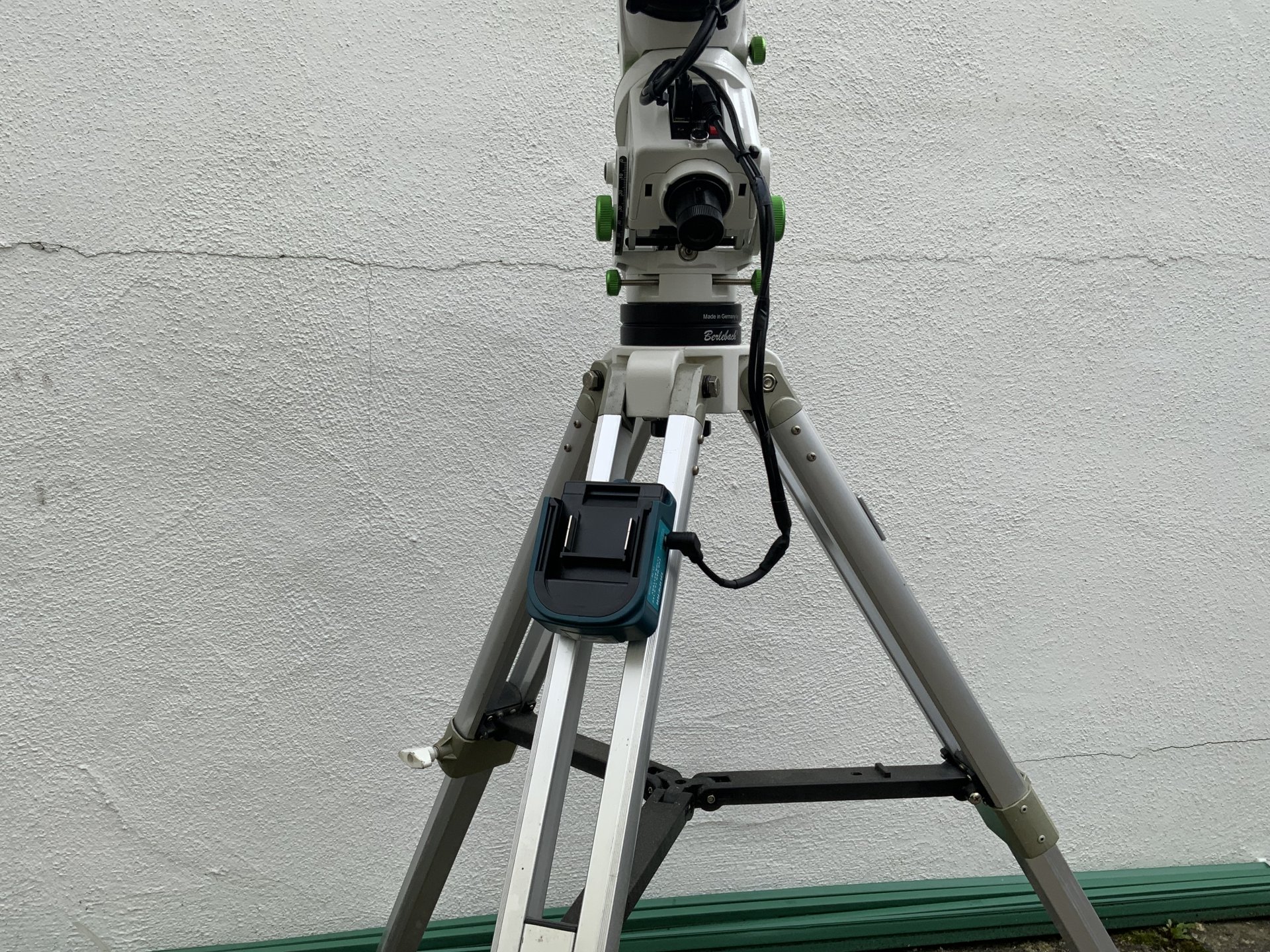

Dieser Akku-Adapter wird mit einem Gürtelclip in einen angeklebten Alusteg eingehängt.
Mit einem 14,4 oder 18 V Akku liefert der Adapter Strom über einen USB-A und einen USB-C Anschluß,
aber auch 12 V über eine 5,5mm/2,1mm Hohlsteckerbuchse.
Mit einem 5 Ah Akku (90 Wh) wird das Set ne ganze Weile laufen, schätze ich .

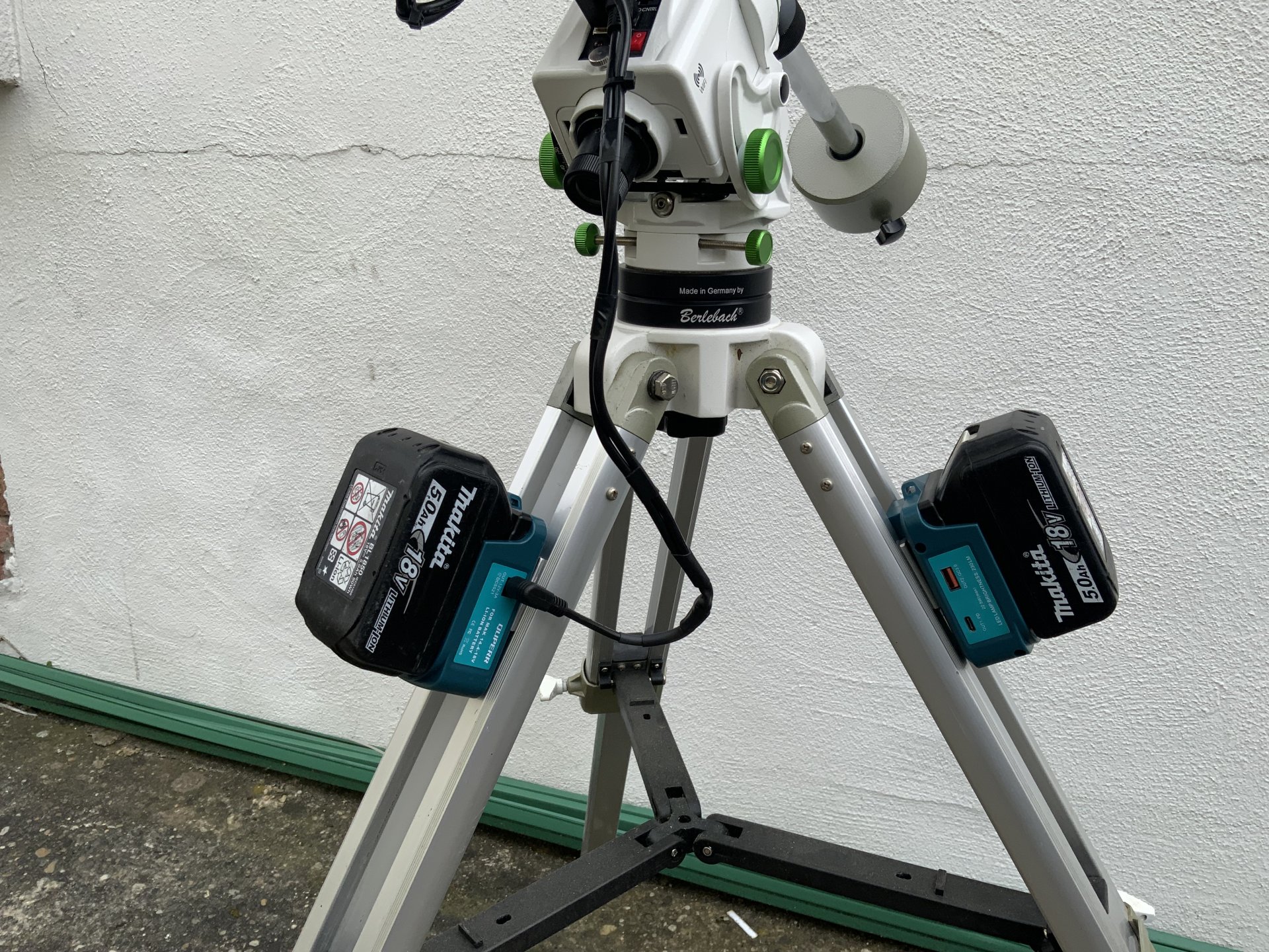

Mit einem zweiten Adapter lässt sich ein zweiter Akku einsetzen, z.B. um die Montierung separat anzuschließen, eine gekühlte Kamera zu versorgen (das packt ASIAIR mini nicht) oder einfach nur unterbrechungsfrei zu tauschen.
Damit stehen 180 Wh zur Verfügung, oder mehr, solange es eben Nachschub an Akkus gibt….

Hallo Dietmar,
kann man die Akkus "on-the-fly" tauschen? Schaltest Du die beiden Adapter dazu parallel? Großartiger Tipp, liegt schon im Einkaufswagen ;)
Grüße, Ralf
Hallo Ralf,
da ich nicht weiß, wie lang ein 5 Ah Akku tatsächlich hält, habe ich ein Y-Kabel gelötet.
So kann ich entweder zwei Akkus parallel verwenden, oder mit einem Akku die Aufnahmetechnik über ASIAIR mini und mit dem zweiten allein die Montierung versorgen.
Parallelbetrieb würde ich zunächst nur kurzzeitig machen, z.B. zum Umstecken.
Geht die Ladung bei einem Akku zuneige, stecke ich dann den zweiten dazu, und ziehe den leeren raus.
So wäre ein unterbrechungsfreier Betrieb sichergestellt.
Vielleicht setze ich auch noch Dioden ein, dann gehen auch problemlos zwei Akkus dauerhaft parallel.
Keine Ahnung, ob ich das überhaupt brauche, denn 90 Wh sind schließlich 90 Wh….
Das Set ist so sparsam, dass ich vielleicht mit einem Akku durch die Nacht komme…….
