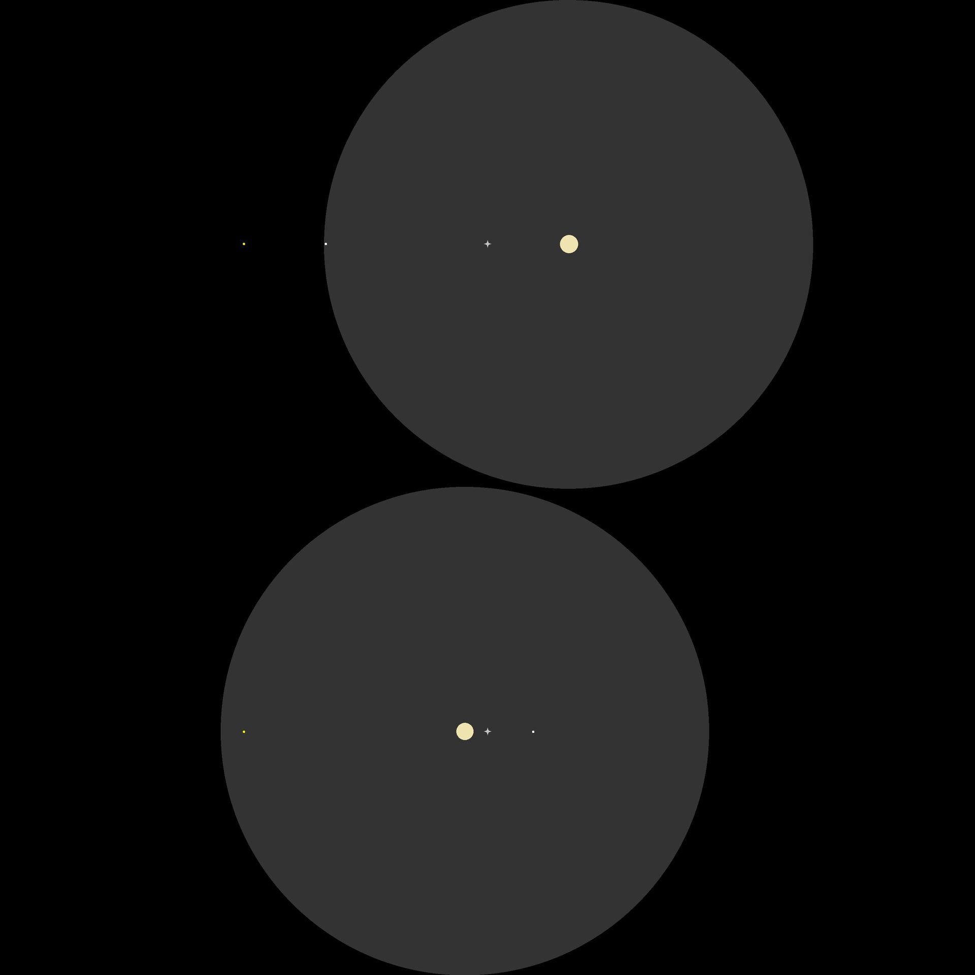

Ich habe auch Überlegungen angestellt, wie es sein könnte, dass wir zeitweise ein Sternchen bei Sirius wahrnehmen, dass im Verlauf einer vollständigen Umkreisung der Sirius-Komponenten um ihr Baryzentrum für uns auch wieder unsichtbar wird und dies in einer Zeichnung visualisiert:
Sirius A ist der sandfarbene Dicke, Sirius B der kleine Weiße und ein mögliches Hintergrund-Fixsternchen der kleine Gelbe. Ein Kreuzchen markiert das Baryzentrum des iriussystems. Sirius, 1,7 mal größer als und gut doppelt so schwer wie die Sonne, umkreist ein Baryzentrum weit außerhalb seines Körpers, da Sirius B zwar kleiner als die Erde ist, aber fast Sonnenmasse besitzt. Der graue Bereich um Sirius A soll den Bereich darstellen, den Sirius A überstrahlt. Ich habe Sirius B in der oberen Hälfte für den aktuellen Zeitpunkt mal die Grenze dieses Bereiches gesetzt. Die veränderte Situation unten visualisiert den Zustand vor etwa 25 Jahren oder in 25 Jahren: Sirius A und B haben die Positionswinkel getauscht mit für uns geringerem Anstand. Der Bereich der Überstrahlung lässt das mögliche Hintergrundsternchen hier überstrahlen...
… und so könnten wir uns auch irrtümlich bestätigt sehen, dass wir heute „Sirius B“ sehen, den wir vor einem Vierteljahrhundert nicht sahen und den wir Mitte unseres Jahrhunderts auch wieder nicht sehen werden.
