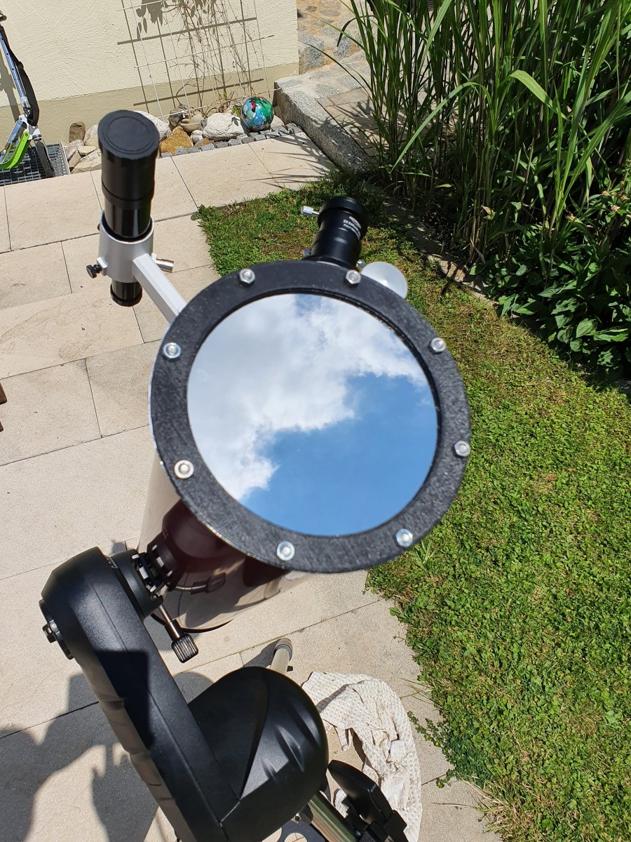

Hallo Zusammen, ich möchte gerne mein Schlechtwetter Projekt vorstellen:
Das ganze besteht aus einem Basis-Ring, welchen ich der Staubschutzkappe Nachempfunden habe und einem Flachen Ring. Die Folie wurde zwischen die Beiden Ringe geklemmt und mit einem Kleber zusätzlich auf einer Seite fixiert.
Die Schrauben sind zwar etwas überdimensioniert, waren aber noch übrig ;)

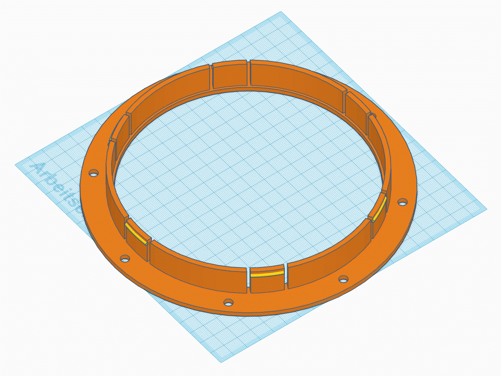

Hier das 3D Model:

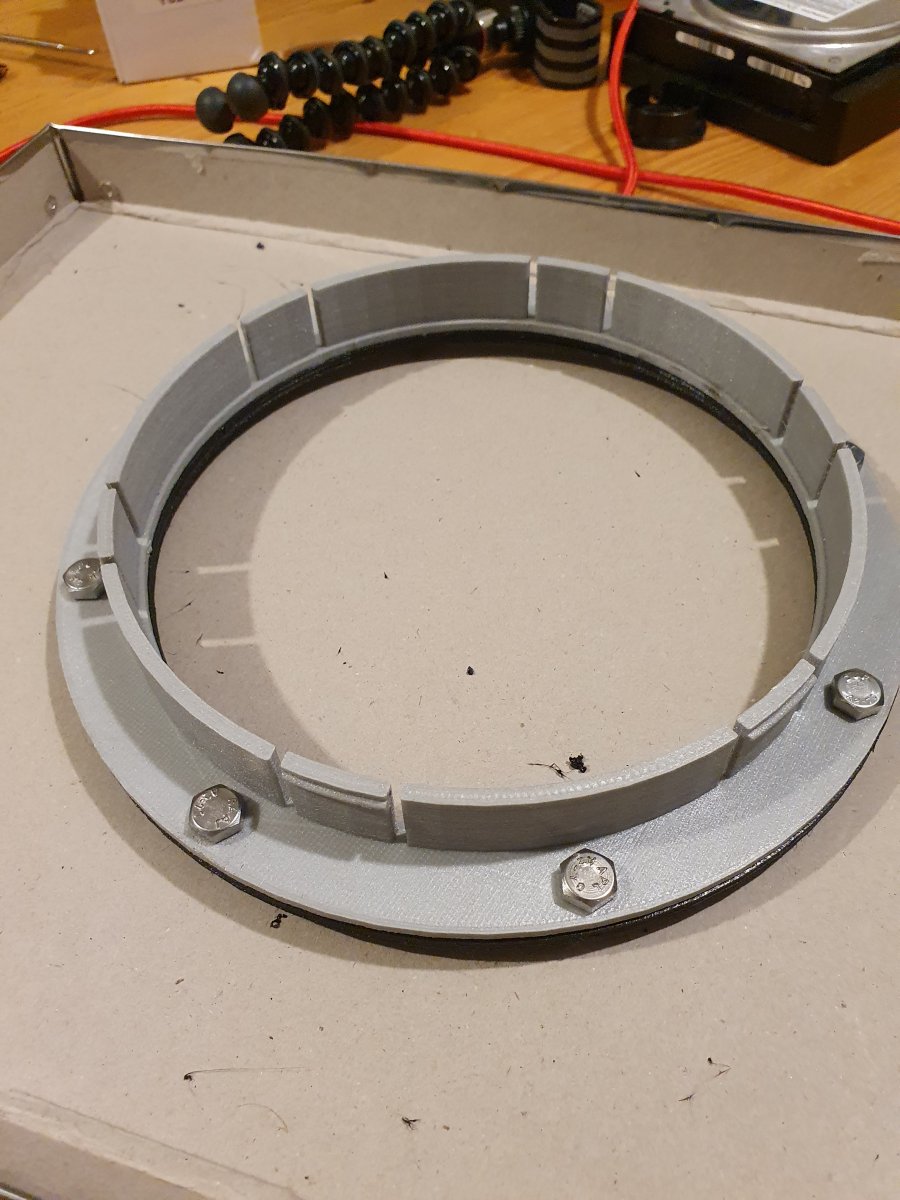

Und hier der Druck in PETG:
Die Basis ist Silber, weil mein schwarzes Filament Probleme macht. Ich bin aber noch ganz neu im 3D Druck, habe meinen Drucker erst seit 4 Tagen ...
Für die Folie habe ich die Baader Sonnenfilterfolie AstroSolar OD 5.0 A4 verwendet.
Der Halter sitzt gut und sicher im Teleskop und wartet nun auf das First-Light!
Aber das Wetter soll jetzt ja wieder besser werden ;)

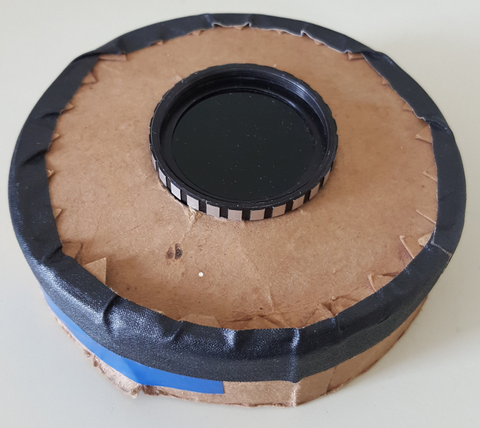

Mein ältester "Pappkreis" ist 50 Jahre alt... und hat 3 Umzüge überstanden. Das Zeug ist aber auch haltbar :D
Gab es damals eigentlich schon AstroSolar? Jedenfalls ist in der Mitte ein ND5 Filter verbaut. Den Schutzdeckel habe ich neulich beim Aufräumen wiedergefunden.

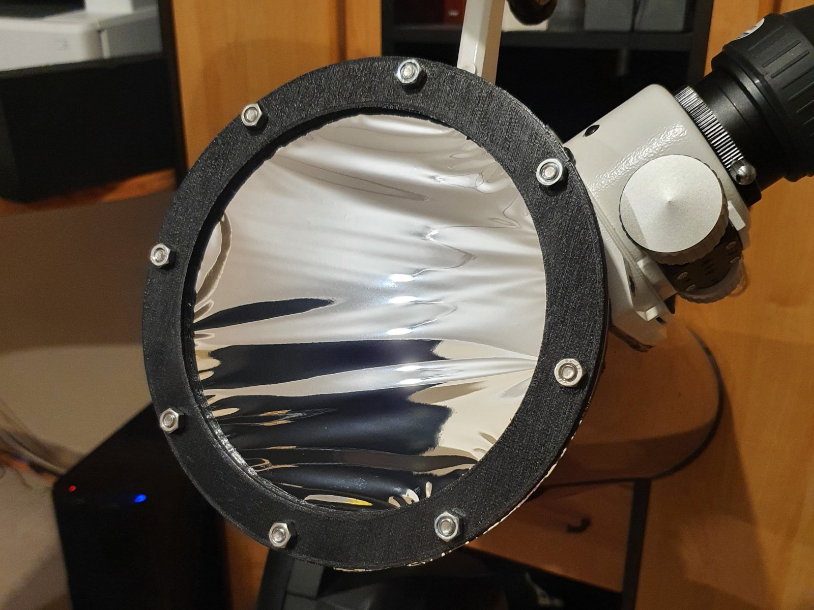

Die Falten sind leider erst da, wenn es im Teleskop steckt. Vermute mal, dass sich der Ring durch die Klemmung etwas verzieht :(

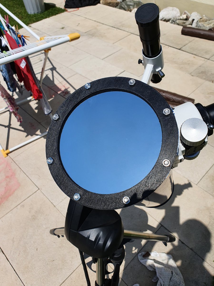

So nun konnte ich in der Mittagspause ein kurzes visuelles First Light machen ;)
Leider kamen dann schon wieder die ersten Wolken. Aber die Folie ist nun durch die Wärme schön glatt:
Nur als ich dann die Sony drauf geschnallt hab, waren schon wieder Wölkchen da ;)
So muss das erste Foto eben noch etwas warten ;)
Na... sieht doch gut aus :)
Hoffentlich ist nicht zu viel Spannung auf der Folie... ein paar Falten machen nämlich nichts aus.
CS *entfernt*
Ich hab ja nichts mehr geändert, nur durch die Wärme hat es sich etwas nach gespannt ;)
Jetzt ist es wieder wellig ...

Die glatte Folie kann schon ein Problem werden. Wir hatten im Verein einen gekauften Folienfilter mit eingeklebter schwarzer Folie und uns gewundert, dass nach längerer Beobachtung das Bild matschig wurde – die schwarze Fassung hatte sich wohl in der Hitze ausgedehnt. Wenn der Filter frisch eingesetzt wurde, gab es nie Probleme, nur nach längerer Benutzung.
Wenn man keine temperaturkompensierte Fassung hat, dürfte eine helle Fassung zumindest besser sein als schwarz.
