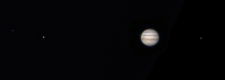

Jupiter vom 20. September 2020, kurz bervor er Europa zudeckte. Dieses Foto habe ich bewusst ohne Barlow aufgenommen, da ich alle Monde oben haben wollte:
Io-Ganymed-Europa-Jupiter-Callisto. Europa ist knapp neben Jupiter zu erkennen. Es waren 2000 Frames zu 3 Minuten, wobei ich händisch nachgeführt hatte. Ich würde mich über Feedback freuen:), egal ob negativ oder positiv. Ach ja: ASI 120 MC und Skywatcher 150. Gestackt in Autostakkert und geschärft in Fitswork (fast vergessen) VG Tobias

:y:Schönes Foto, Tobyas, nur sehe ich Europa eigentlich nicht. Erst wenn ich in Photoshop die Belichtung erhöhe, taucht er auf... auch von den RGB-Werten her ist er unbearbeitet schwer zu orten... :unsure:

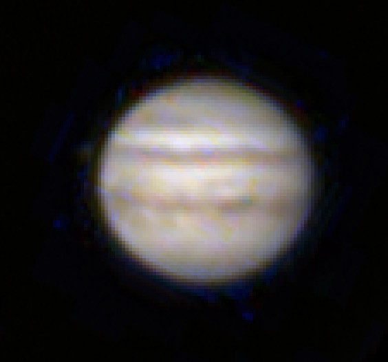

Die atmosphärische Dispersion kann man auch ein wenig nachkorrigieren, wenn man dir Kanäle ROT ein pixel nach unten und BLAU ein pixel nach oben verschiebt (siehe Bilder unten - auch den leichten Farbstich hab ich auf die Schnelle etwas korrigiert).
lg
Niki

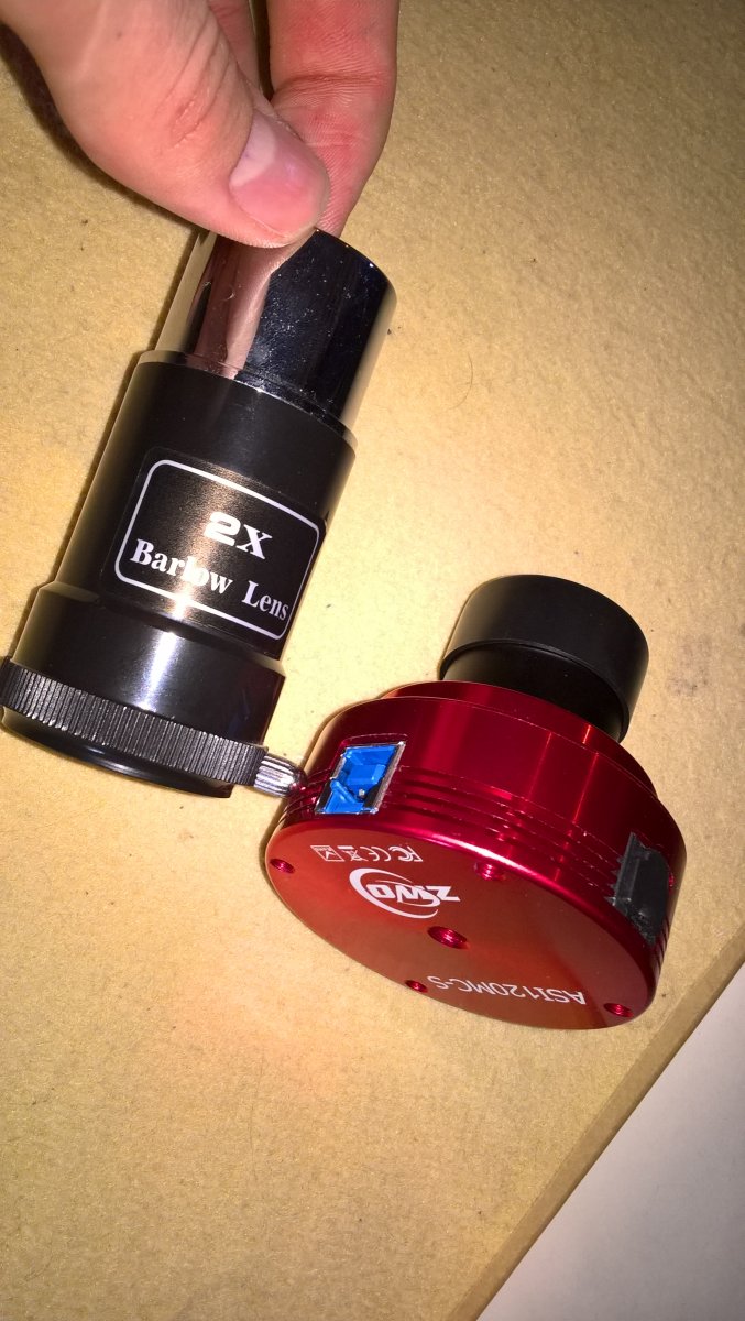

Hallo Holger
2x Barlow (Marke steht nicht oben); unten am Foto. Daneben die ASI
VG Tobias

Hallo Tobias,
ist das so eine NoName Beilagen-Barlow ?
Ich hatte so etwas Ähnliches und das war schon visuell grauenhaft. Es wurde bunt und unscharf, praktisch unbrauchbar.
Hast Du die mal visuell getestet, zB. 20/20mm Okularmit Barlow versus 10mm ohne ?
Nach guter Recherche hatte ich mir ja dann die Baader Q-Turret Barlow zugelegt und bin damit sehr zufrieden.
Preis-Leistung finde ich einfach klasse.
Holger
Ja da gebe ich Dir recht. Diese war beim Teleskop dabei. Also visuell mit 20mm Okular und dieser Barlow wars schon deutlich schlechter als das 10mm Okular blank, wobei die Okulare gleiche Qualität haben. Ich hasbs am Mond, Jupiter und Venus ausprobiert. Von den Jupitermonden war nur Ganymed einigermaßen zu sehen. Io und Europa konnte ich gerade noch erahnen und Callisto war unsichtber (ist ja auch dunkler als Uranus, aber trotzdem mieße Qualitt?!)
