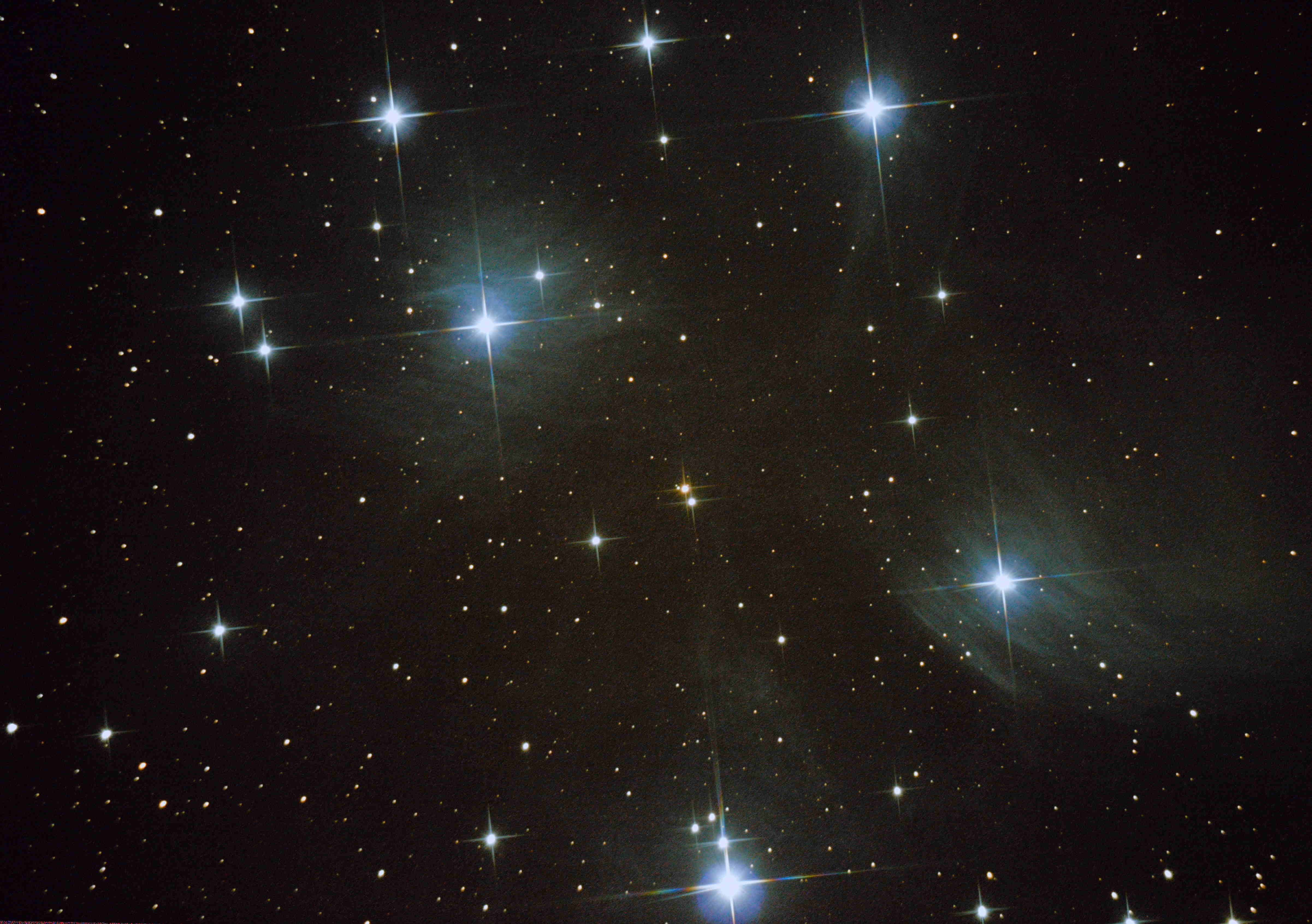

Zu einem der schönsten Objekte am Herbsthimmel gehört meiner Meinung nach der offene Sternhaufen der Plejaden (Messier Objekt M45), im Sternbild des Stieres, die auch als Siebengestirn bezeichnet werden,da man mit bloßem Auge mindestens 7 Sterne erkennen kann.
Da in den letzten Wochen das Wetter geradezu perfekt war, stand dem Beobachtungsprojekt nichts mehr im Wege.
Das Problem war: die Plejaden liessen ein bisschen auf sich warten, da mein Haus dazwischen war ;-) - soll heissen erst ab 01:00 Uhr begaben sich meine Objekte vor die Linse.
Anfang September geht M45 bereits gegen 22.30 Uhr über dem Osthorizont auf und sind dann den ganzen Winter über hervorragend zu beobachten - aber nur wenn kein Haus dazwischen ist ;-)
Beim 2. Versuch die Sternchen scharf zu stellen (mittlerweile war es 01:30 Uhr), musste ich mich ein bisschen verbiegen (körpertechnisch gemeint - natürlich).
Als ich mich im Gras abstützen wollte, dachte ich mir - was sticht denn da so ? Da es stockfinster war, nahm ich mein Smartphone zur Hand und leuchtete in die Wiese - ich staunte.
Der Grund für das plötzliche Stechen war ein Igel, der mir vermutlich Gesellschaft leisten wollte.
Naja, ganz so war es nicht; mein Versuch den Kerl (möglicherweise war es auch eine Igel Dame) anzustupsen, war nicht von Erfolg gekrönt. Der Igel war in eine Schockstarre gefallen, also ließ ich ihn in Ruhe.
Mit ein Grund, dass ich mich wieder auf die Plejaden konzentrierte.
Besonders prachtvoll sind die bläulichen Reflexionsnebel, welche teilweise um die Sterne der Plejaden ersichtlich sind.
Die Griechen und Römer betrachteten den Frühuntergang des Siebengestirns Anfang November als das Zeichen der Feldbestellung und das Ende der Schifffahrt.
Mit dem Frühaufgang um den damaligen 20. Mai galten die Plejaden als Signalgeber für die beginnende Ernte.
Und so ändern sich die Zeiten - für mich bedeuteten die Plejaden nicht das Ende der Schiffahrt, sonder schlicht und einfach ins Bett zu gehen, da der Tau - begleitet von ein bisschen Müdigkeit- bereits einsetzte ;-)
Aber ein schönes farbefrohes Foto ist es geworden - natürlich verbesserungswürdig - aber naja, habe ja erst begonnen zu fotografieren..
LG+CS
Hans

Hallo Hans,
für mich ein sehr schönes Bild. Auch ich mag die Plejaden sehr. Kannst Du noch ein paar Daten zur verwendeten Ausstattung machen?
LG Oli
vorerst danke für eure Meinungen.
Wie konnte ich nur vergessen - typischer Anfängerfehler ;-)
Also:
Skywatcher DOBSON 10 Zoll auf einer AZ EQ6 Montierung
MGEN
NIKON D5100 Kameras
10 Fotos mit einer Belichtungszeit von je 3 min
5 Fotos zu je 4 min und 5 Dark Frames
ISO 1600
Bearbeitung:
Deep Sky Stacker
Fitswork
@Anette: die Spikes entstehen glaube ich durch den Fangspiegel im DOBSON ...
LG
Hans
