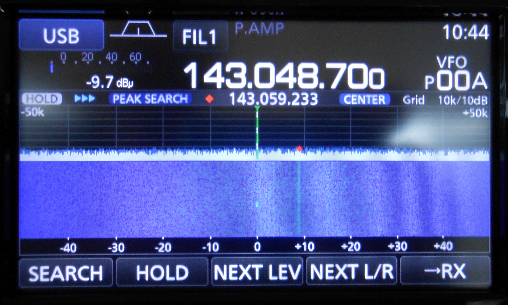

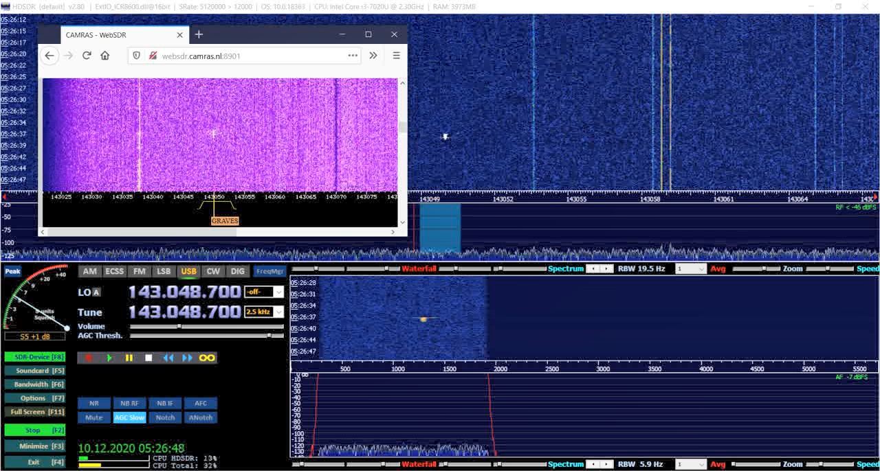

Auf der GRAVES Frequenz habe ich bereits viele Meteore gehört. Gestern, Sonntag Abend, war es permanent am piepen.
(ein Foto vom allerersten Hit ist angehängt. Auf camras.nl war er genau so klein.)

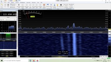

DVOR:
Planespotting mit DVOR funktioniert auch. Die Idee habe ich von Heikos Beitrag, s. Link:
Zirka 55 km von hier steht das DVOR Hamm mit der Frequenz 115.65 MHz. Die Anlage steht etwa bei 1/3 der Luftlinie von Münster nach Hamm.
Hier geht eine Flugroute von und nach Amsterdam und England entlang, so dass einiges los ist.

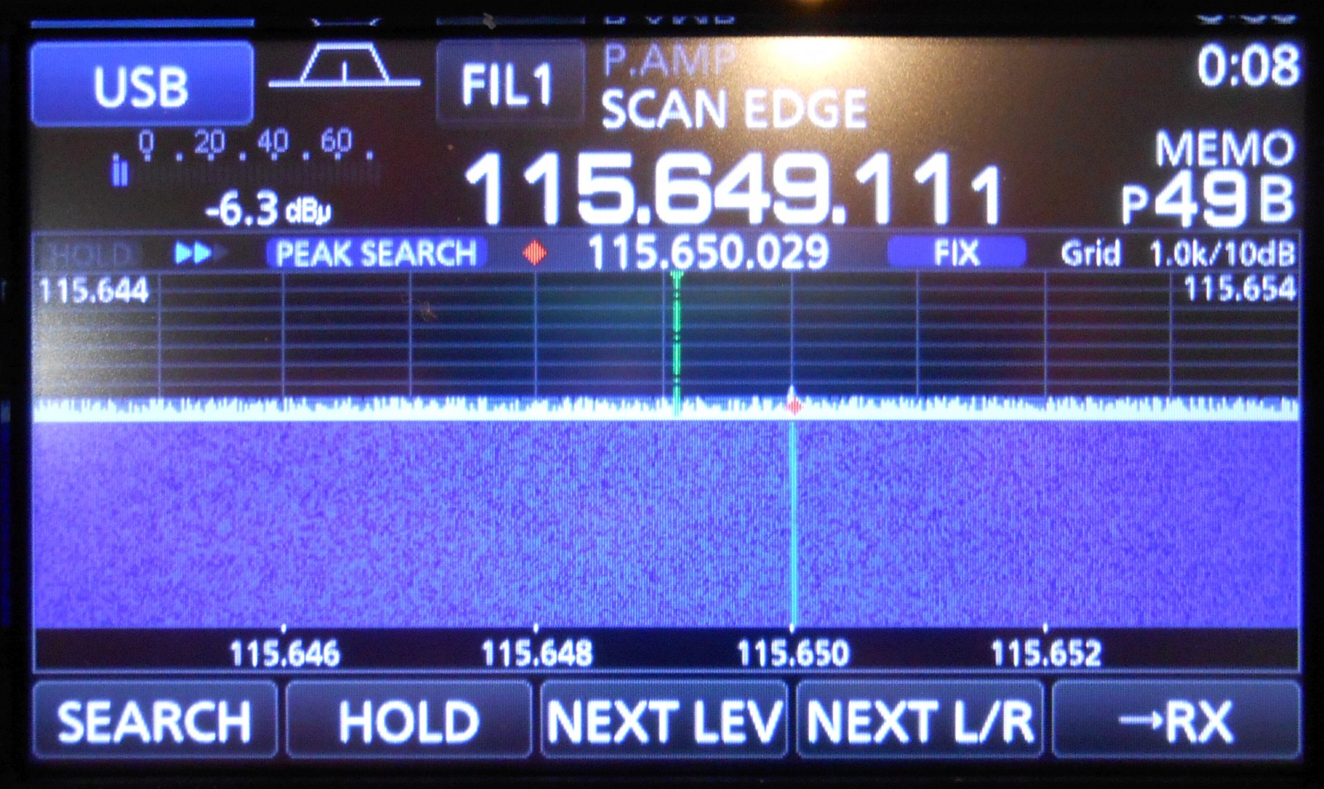

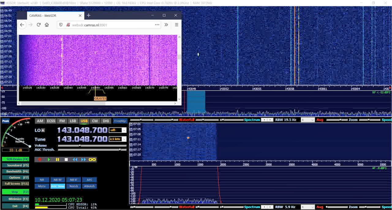

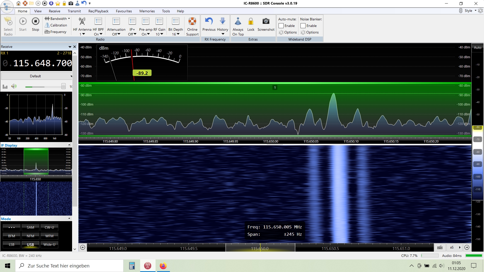

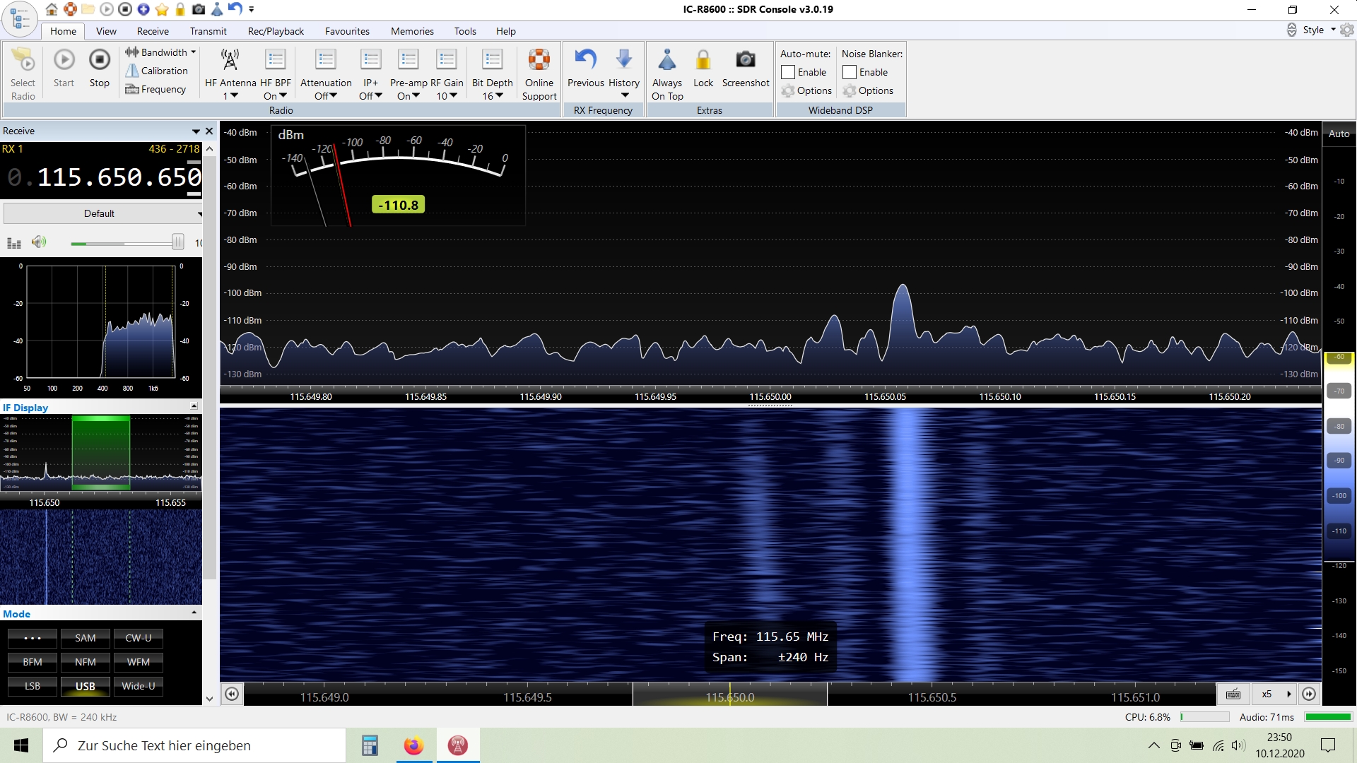

Hier habe ich noch zwei Fotos. Entschuldigt die Qualität, aber ich konnte mich bisher noch nicht vom Gerät losreißen, um es elektronisch zu machen.
Ein Bild zeigt meinen bisher stärksten Meteor auf GRAVES. Er hat auch Spikes. Erstaunlich ist, wie viel da herunterkommt. Das Gerät zwitschert wie ein Vögelchen.

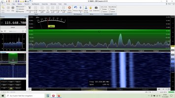

Das zweite Bild zeigt einen Flieger auf 115.65 MHz. Die Peak-Funktion zeigt 29 Hz mehr an. Das ist wohl der mit 30 Hz umlaufende Träger.

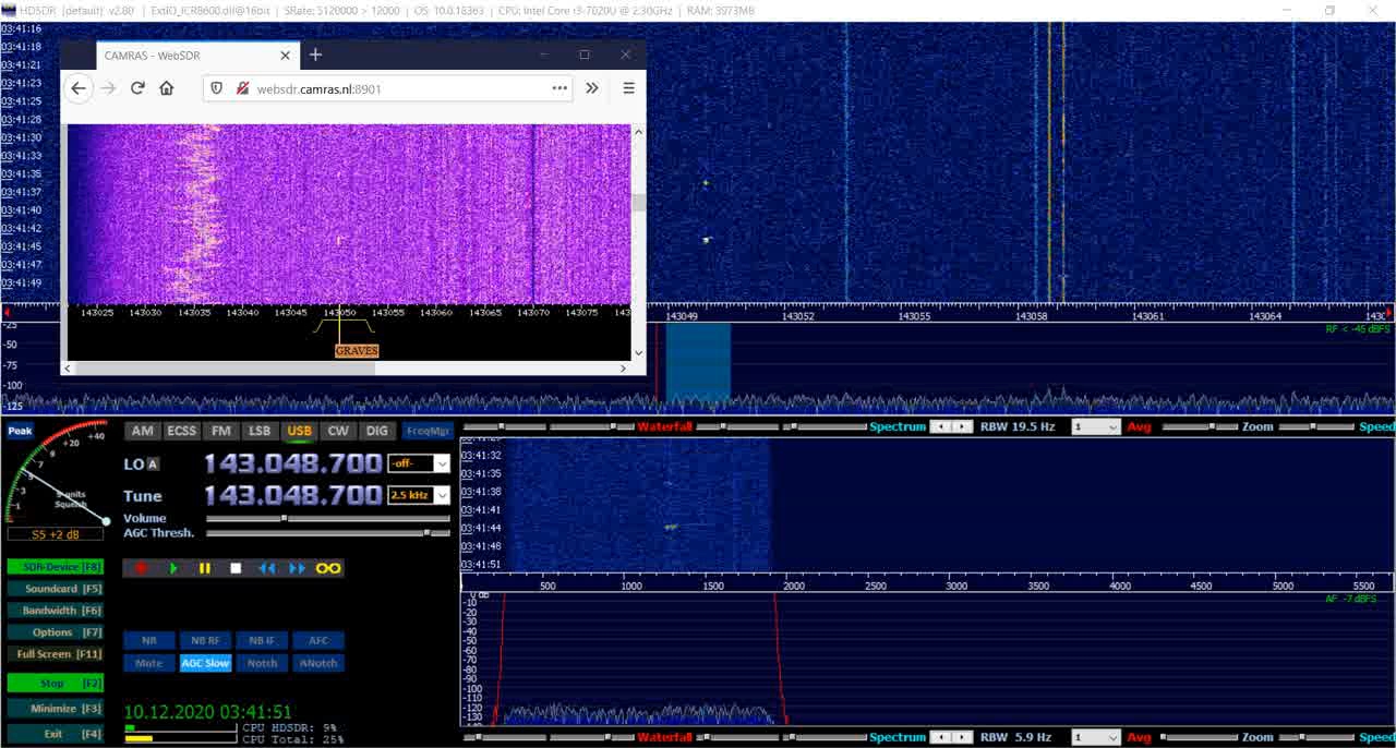

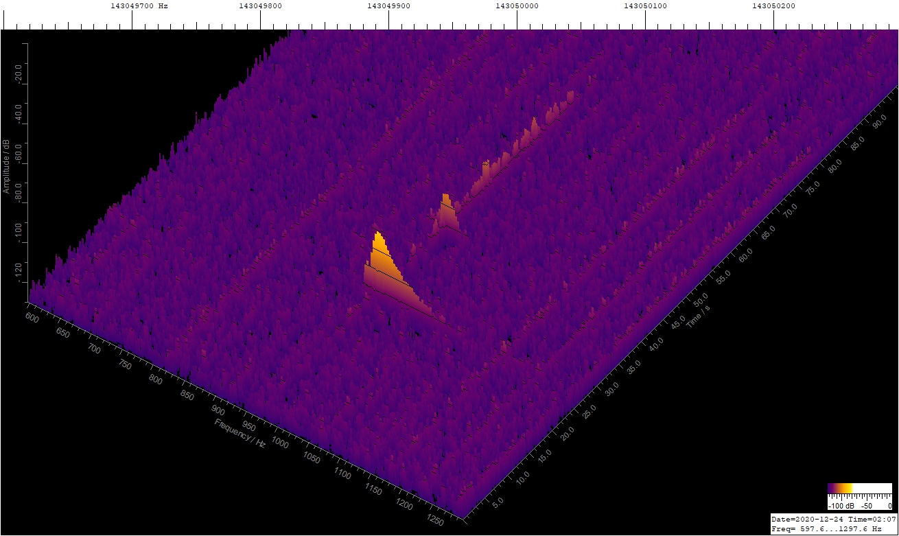

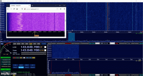

So, hier mein erster Log. Mit dem Programm cafe_recorder ($9) habe ich ein 30X Zeitraffer Video erstellt. Zwei Bilder davon sind angehängt, Acht Stunden habe ich geschlafen. Danach war die Datei 590 MByte groß. Die Auflösung des Videos hatte ich auf HD gestellt, um Platz zu sparen. Dadurch werden die Bilder leider matschig. Mehr als 30X geht leider nicht bei dem Programm.
Nächste Nacht probiere ich mal mit Full HD DVOR Hamm zu loggen.
Edit: habe noch einen Gif angehängt.
Viele Grüße,
Wilhelm

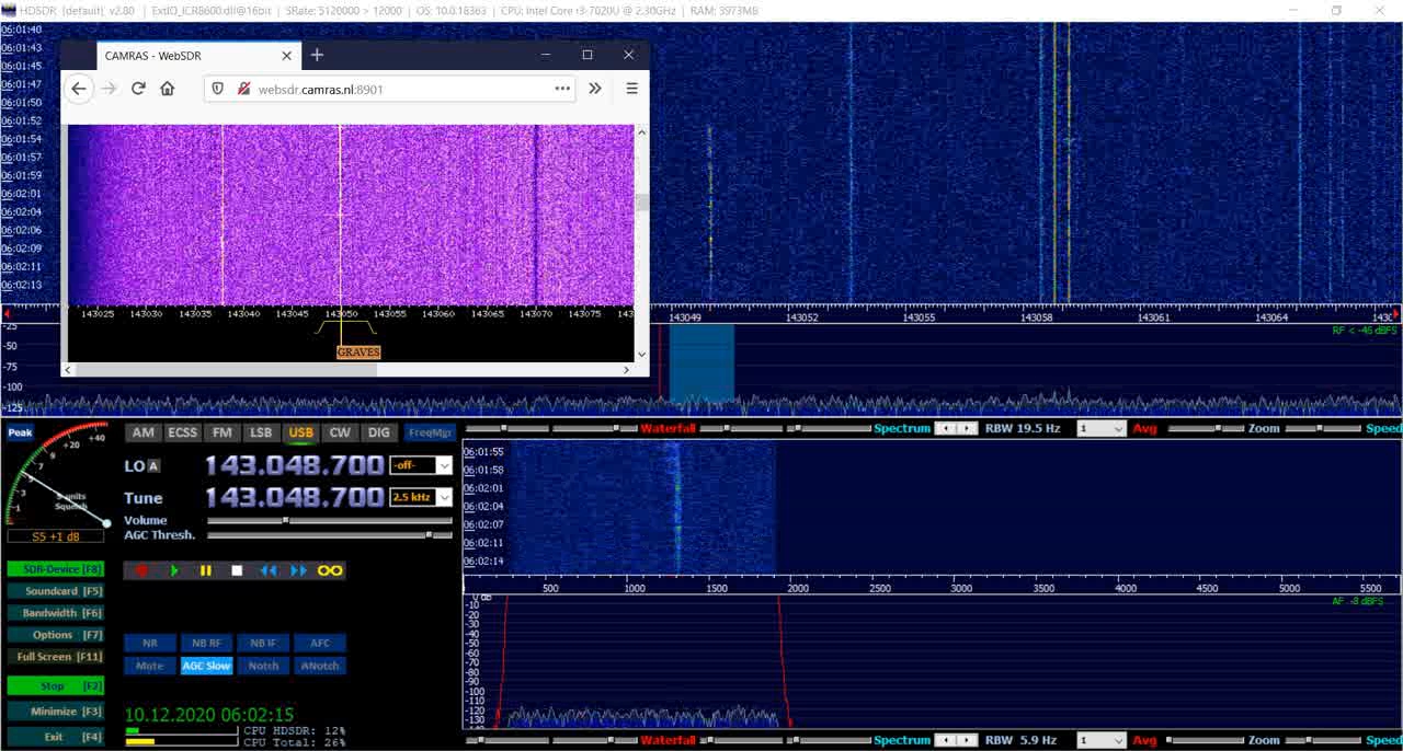

Hier sind noch 2 etwas kräftigere. (#5 bearbeiten ging nicht mehr.)

Hier sind Reflexionen an Flugzeugen auf der Frequenz von DVOR Hamm aufgezeichnet. Die beiden äußeren Streifen haben einen Versatz von 30 Hz. Auf Bild 2 ist noch ein zweiter, entfernterer Flieger zu sehen.
Ich will mal versuchen, damit Meteore zu loggen.

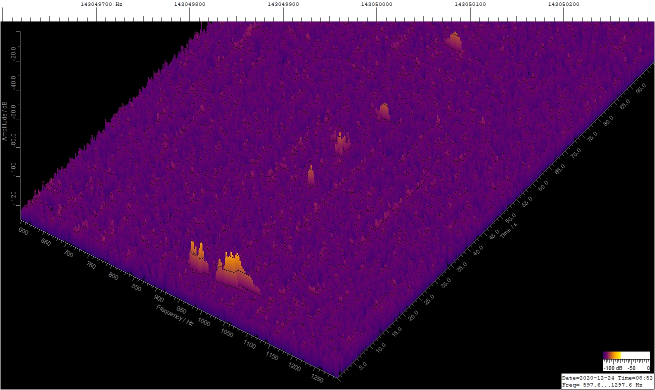

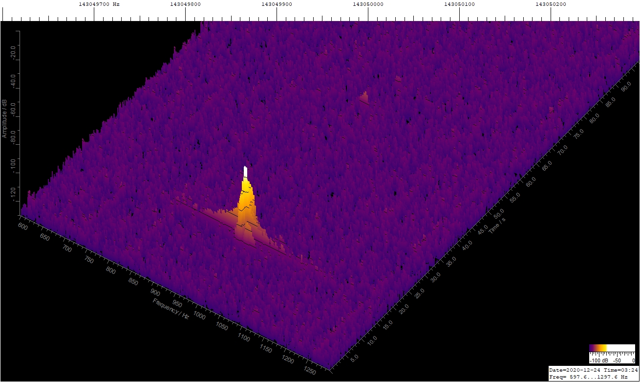

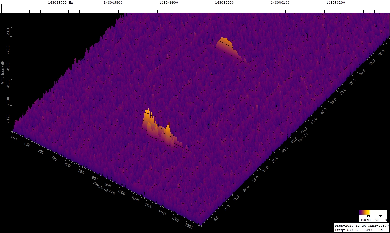

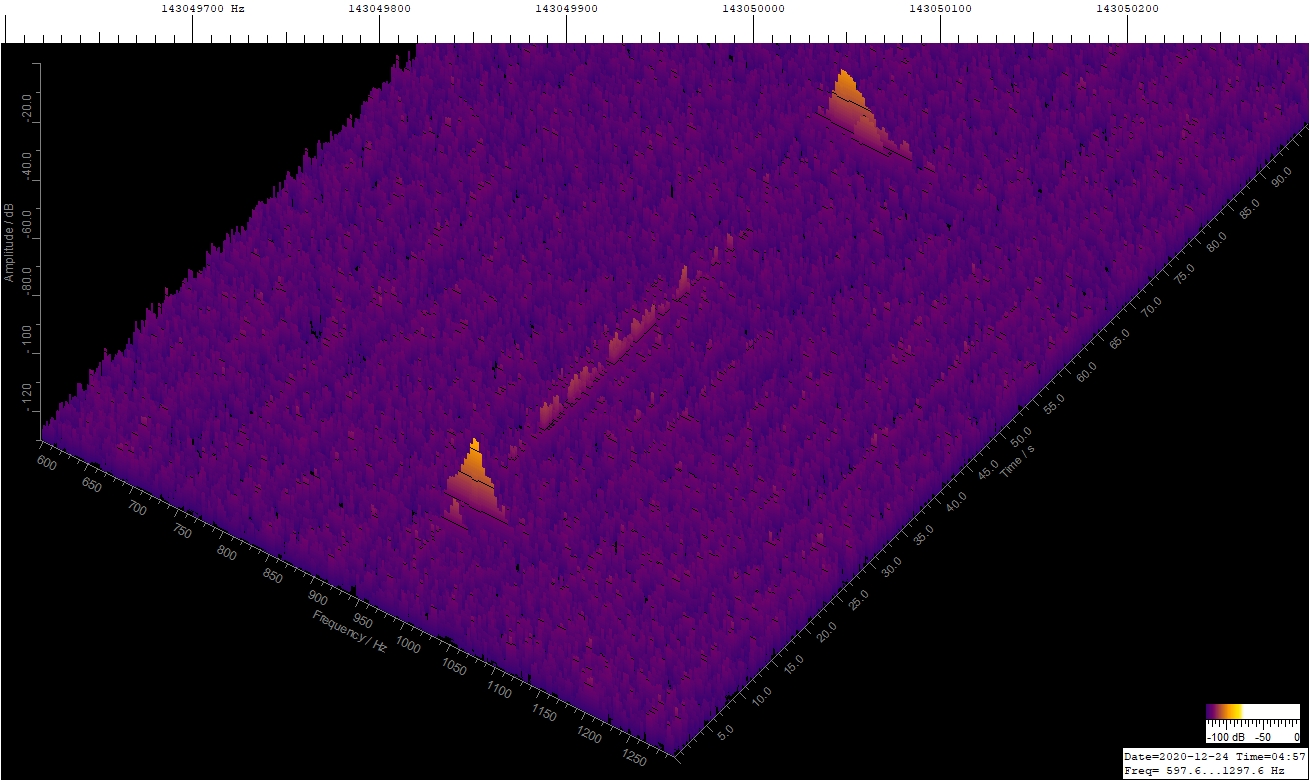

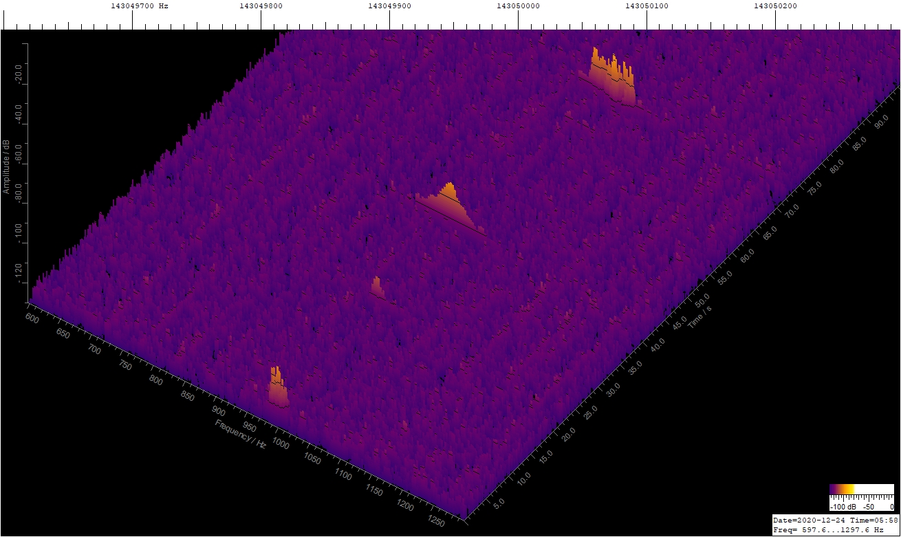

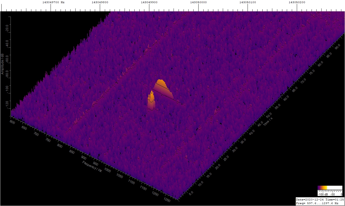

Guten Morgen.
Hier ist eine kleine Auswahl von heute. Alle Bilder enthalten mehreren Meteore.

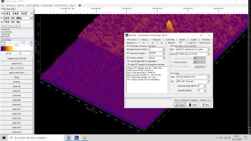

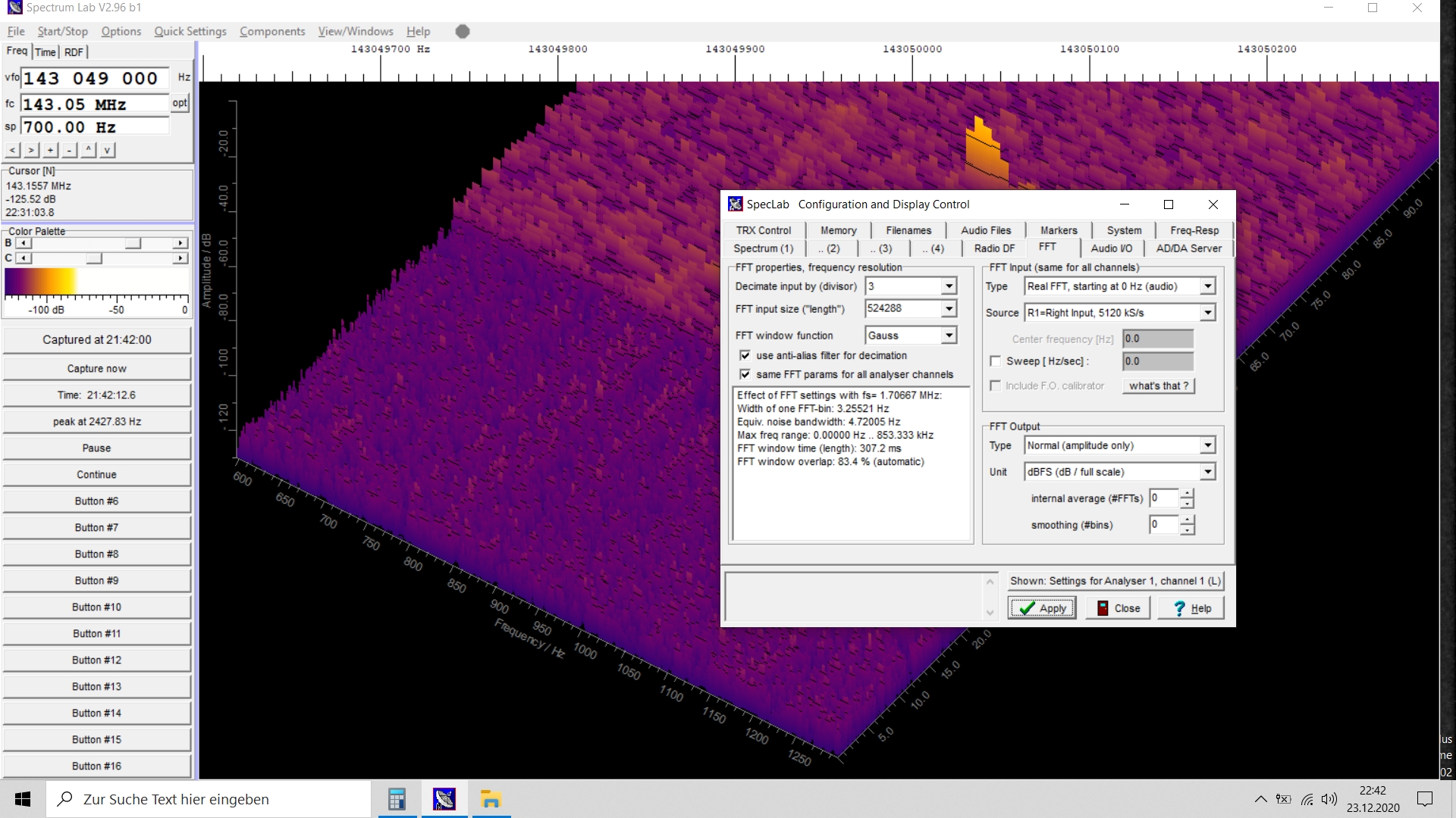

Zu Spectrum Lab: (siehe auch das angehängte Testbild)
Die Auflösung meiner Spektren bekomme ich nicht besser hin. FFT input size steht schon auf dem Maximalwert von 524288. Wie man sieht, ist die FFT Breite 1.7 MHz, von denen aber nur 700 Hz dargestellt werden. Das ergibt mit der eingestellten „Geschwindigkeit“ (Decimate input by = 3) 215 Punkte. Im oberen Bereich des Plots Testbild war der Wert 1. Dann ist der Vorschub schneller, aber es wird gröber.
Das Programm ist wohl nicht für so einen schmalen Bereich gemacht, oder ich übersehe noch etwas.
Eine Möglichkeit wäre, den Autor zu überreden den FFT input size zu verdoppeln.
Ein Problem gibt es manchmal beim periodischen Wegschreiben der JPGs. Es werden neue Bilder mit der aktuellen Uhrzeit generiert, aber der Bildinhalt ändert sich nicht.
Ist das Problem bekannt?
Bisher fehlerfrei funktioniert es, wenn SL auf einen frisch formatierten Stick schreibt und der Screensaver aus ist.
Schöne Weihnachten wünsche ich Euch,
viele Grüße,
Wilhelm

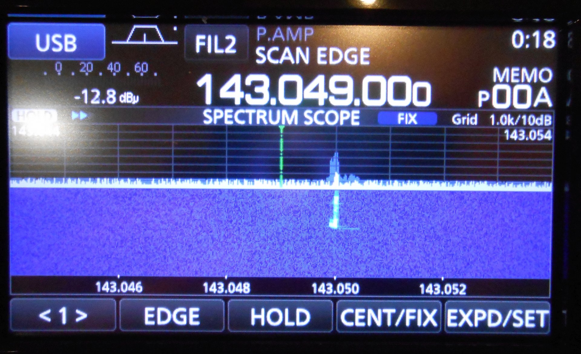

Hallo Namensvetter Wilhelm,
wenn du deinen Receiver auf 143.048.800 Hz USB einstellst und den Vorverstärker einschaltest, solltest du mit der Rundstrahlantenne etwas hören. Im Moment höre ich auch nichts, aber da muss man etwas warten…
Den Receiver kannst du leicht an einen PC anschließen um die Spektrogramme aufzuzeichnen.

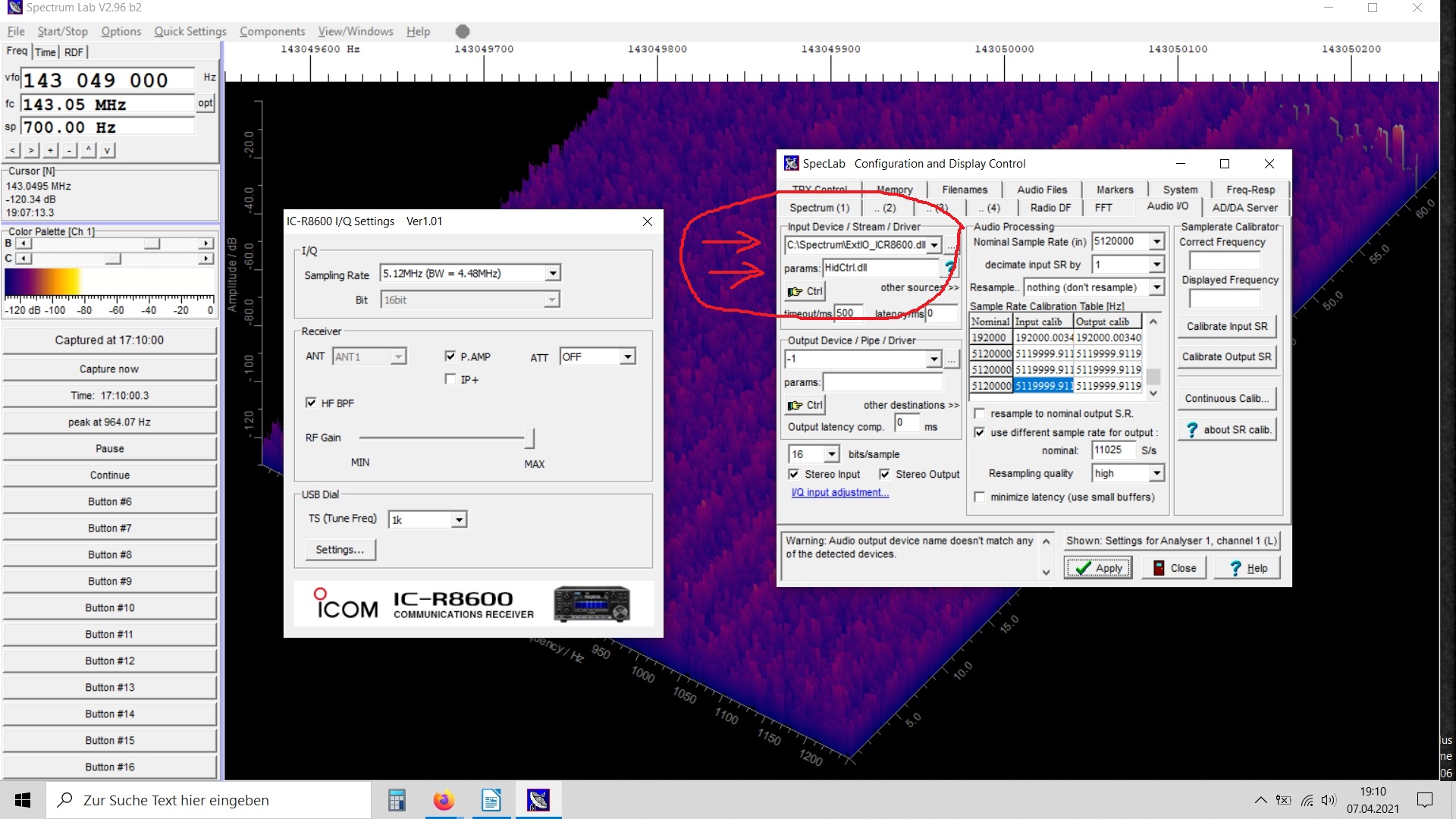

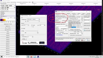

welches Programm nutze ich am besten für den PC?
Gruß Wilhelm :)
Hallo Wilhelm,
ich habe mehrere Programme probiert und bin nun bei Spectrum-Lab (SL)
Dazu brauchst du noch einen Treiber von Icom.
Icr8600_usb_iq_ver101.zip
Du musst zuerst SL installieren, dann den Treiber. Die Treiberinstallation generiert 2 Files, die du ins Spectrum Verzeichnis lenkst.
Dann erst den Rx anschließen.
Dann musst du die Dateien noch eintragen, s. Anhang.
SL ist etwas sperrig, aber da gewöhnt man sich dran...
Viele Grüße,
Wilhelm
