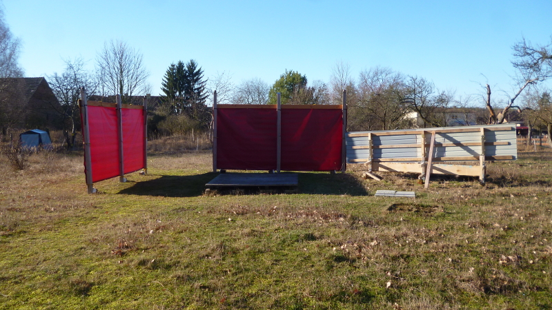

Hier möchte ich meine Beobachtungsplattform mit den Lichtschutzwänden vorstellen.

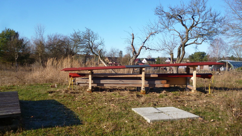

Das Regal, wo Planen und Pfosten verstaut werden, dient im geöffneten Zustand selbst
als Lichtschutzwand für meinen Fernglassessel. Dieser steht auf den vier hellen Betonplatten.
Die beiden bordeauxroten Wände sind so positioniert, dass ich auf der Plattform stehend
keinerlei Störlicht habe. Unter der Holzterrasse verbirgt sich eine Kalksteinsäule, auf der
dann mein Dobson mit verlängerten Füßen steht. Links im Bild mein Teleskop(-lager)zelt.
Alles aufgebaut, fehlen nur noch die Instrumente, Tisch und Stuhl

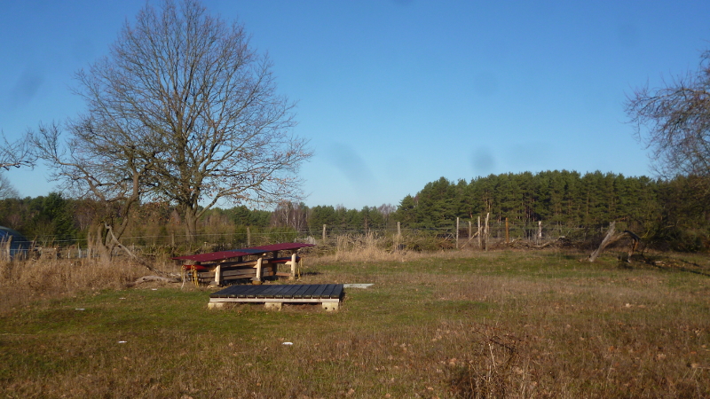

Wetterfest und optisch unauffällig verstaut
Detail des Regals
Weil ich keine Stolperfallen mag, habe ich alles heavy duty gebaut, so dass die Konstruktion ohne Abspannseile auskommt.
Die Pfosten sind aus Lärchenholz gefertigt, ebenso die Terrasse.
Schwere LKW-Plane und Trapezblech dienen als Wandmaterial/Dach.
Das Zelt ist ein vollgeschlossenes Materialzelt aus PVC. Es steht auf einer Fläche aus Betonplatten, innen habe ich OSB-Platten auf dem PVC-Boden liegen. Nur wenige Insekten verirren sich hier hinein.

Alles ist ruck zuck aufgebaut, kann auch mal ein paar Nächte stehen bleiben und fällt fast nicht auf, wenn alles wieder verstaut ist. Das ist mir wichtig, weil ich meine Wiese nicht so zubauen möchte.

Hallo Christian,
Das Zelt ist ein Hypercamp Casa, es hat einen angenähten PVC-Boden und die bequeme, grosse Öffnung kann ganz per Reissverschlüssen geschlossen werden. Zwei kleine Falten in den unteren Eingangsecken habe ich zugenäht, nachdem sich mal eine Maus in meinem Fernglassessel eingenistet hatte. Seitdem sind da nur noch ein paar Spinnen und Eintagsfliegen.
Nach ein paar Jahren Draussen möchte ich es nur noch als Staub- und Feuchtigkeitshülle
verwenden und ein Dach mit Schlagregenwänden drumherum bauen.
Die Hütte sieht dann auch besser aus als ein PVC-ZELT und hält den gelegentlichen Wassereinbruch ab sowie das ganze Zelt kühler.
Oder ich baue gleich eine dichte Hütte aus Blockbohlen, dann aber wieder wesentlich kleiner,
weil sich die Nutzung des Zeltes etwas geändert hat bzw. ich angedachte Nutzungen nicht verwirklicht habe (der Fernglassessel steht näher beim Haus und nicht mehr im Garten, weil er so noch spontaner und öfter genutzt wird und ich habe das Zelt nie als Aufwärmpausenraum genutzt, so wie ich es gedacht hatte.) Es ginge also auch eine wetterfeste Kiste, in die Dobson, Stuhl und Tisch passen. Du bemerkst, das Schreiben löst wieder einige Überlegungen aus.
Die Planenbestellung habe ich leider nicht mehr gefunden.
Schwere burgunderrote LKW-PVC-Plane mit Messingösen alle Meter oder so.
Auf dem ersten Bild siehst Du, wie die Plane von der Sonne durchleuchtet wird, nachts
sind sie aber völlig lichtdicht, Strassenlampen und Fernlichtautos sieht man nicht.
Zur Größe ist zu sagen, dass ich da eine Menge Aufwand getrieben habe, um den Standort störlichtmäßig zu vermessen und dann das kleinste Maß genommen habe, was mich stehend vor Licht schützt und trotzdem dem niedrigen Dobson noch einen großzügigen Himmel lässt.
Das ist nicht trivial und da muss jeder Standort neu überlegt werden.

Hallo Henning,
eine echt interessante Konstruktion hast du da gemacht. In einer Hütte oder Kuppel ginge wohl auch das schöne "Feldgefühl" beim Beobachten verloren. Was mich noch interessiert: Wird durch die Lichtschutzwände auch der Wind abgehalten? Und: Wie lange dauert etwa der Auf- und Abbau und das Verstauen der Konstruktion?
Bei mir im Garten dient mir das Haus und seitlich die Holzkletterwand (für Rosen) als Wind- und Lichtschutz. Leider habe ich hier am Stadtrand keinen guten Himmel. Fahren wir raus auf´s Land, bin ich echt faul: große Decke in die Wiese (gut gegen Zecken(y) und runtergefallene Okulare:eek:), Box draufstellen, Tubus reinhängen und los geht´s...
...meint volker.
Hallo Volker,
Das sind ja ziemliche Segel im Wind, weswegen sie auch sehr stabil konstruiert sind.
Sie halten vielleicht etwas Wind ab, stärker düfte aber der Effekt sein, sich geschützt zu fühlen. Sie stehen in ein, zwei Metern Abstand zur Holzterrasse und dann rechtwinklig zueinander mit einer Öffnung dazwischen, also kommt da schon was durch.
Auf- und Abbauzeit sind je ca. 10min. in aller Ruhe, weiter oben erwähnte ich schon, dass ich
die Wände aber oft ein paar Tage stehen lasse, weil gute Nächte ja öfters hintereinander liegen.
Manchmal klappe ich die unteren Ecken auch tagsüber nach oben und binde sie fest, dann reduziert sich die Windlast an stürmischen Tagen. Oder ich rolle schnell die Planen ein, lasse die Pfosten aber stehen. Das sieht dann entweder wie ein Seezeichen aus oder wie Stonehenge.
