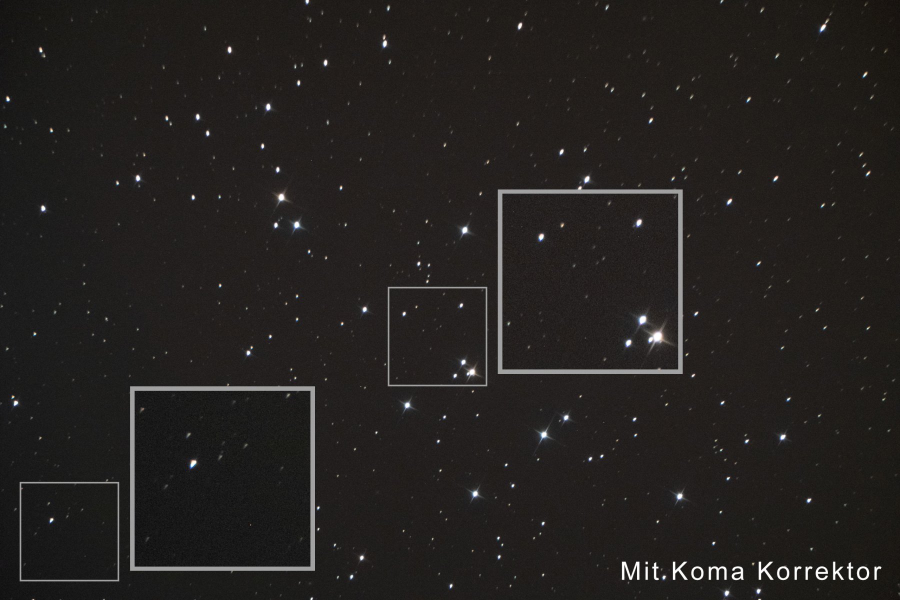

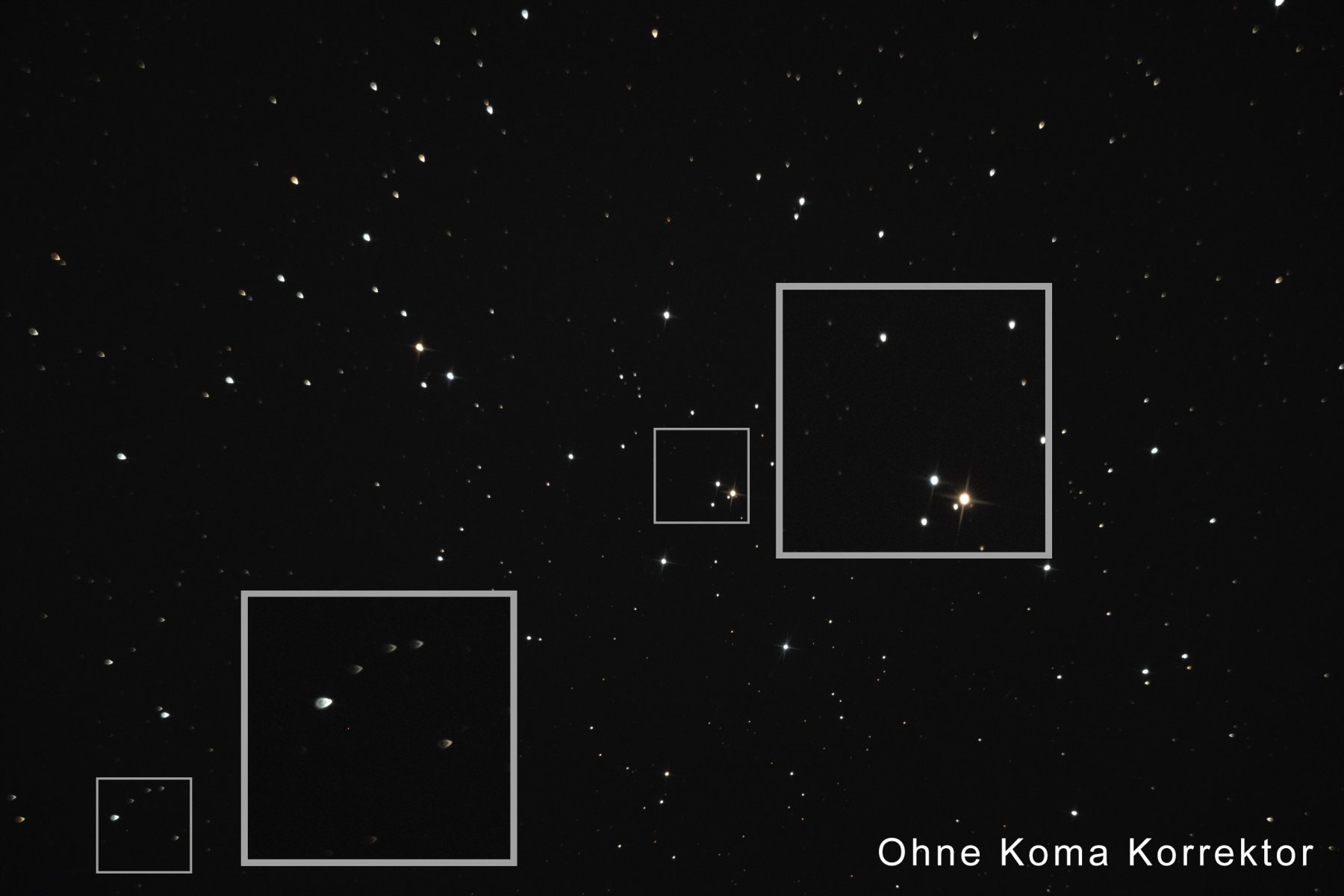

M44 einmal mit und einmal ohne Koma Korrektor aufgenommen ergibt die folgenden Bilder:
2020-04-22-19.46.26_T_Mader_XPro2_0001okk.jpg2020-04-22-19.57.47_T_Mader_XPro2_0005mkk.jpg
Die Aufnahmedaten zu den Fotos sind 30s bzw. 60s Belichtungszeit bei ISO 200 (die Sternformen sind bei 30s und 60s identisch), Autoguiding, Windstille
Da ich noch blutiger Anfänger bin, kann ich zwar das erste Bild interpretieren, aber die Sternform im Zentrum sagt mir auch noch nicht 100%ig zu. Und im zweiten Bild ist mir eine Interpretation aufgrund mangelnder Erfahrung schlicht nicht möglich. Ich beobachte mit KK heftigste CAs mit blau/gelben Säumen, die ich neben der CA-Reduktion nur durch Reduzierung der Sättigung der blauen Anteile in LR wegbekommen kann.

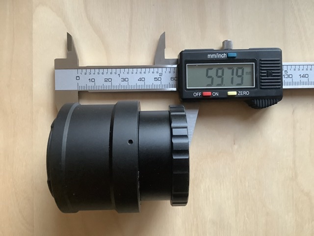

Mein KK hat 75mm Backfokus - ab welchem Punkt wird der gemessen? Ab dem Gewinde? Da hab ich nämlich angesetzt...
Da die Gewindegänge in der Regel "verschwinden", gehen sie in die Kalkulation nicht ein. Hilfreich ist auch ein Mess-Schieber, da sich Toleranzen auch mal addieren können...
Hallo Peter, vielen Dank für den Input - so hab ich mir das auch gedacht. Kann also den Adapter komplett zusammengeschraubt messen und zähle dann das Auflagemaß der Kamera dazu.
Gemessen 59,8mm + 17,8mm für die Fuji ergeben 77,6mm.
Sollte passen oder müsste ich genau auf 75mm kommen?

2,6mm Abweichung ist schon viel. Ich würde versuchen genau 75mm einzuhalten und dann anfangen zu testen.
Sollte es bei 75mm immer noch so wild aussehen, kannst du deine Überlegungen immer noch durchspielen.
Gruss
Dennis
Hallo Thomas,
Bei meinem Flattener machen 0,1mm schon einen Unterschied in den Ecken aus.
Also auf alle Fälle den Abstand genauer einhalten.

Hab gestern abend nochmal getestet und auch die Kamera samt Korrektor im OAZ gedreht.
Das Ergebnis war, dass die eiförmigen Sterne sich je nach Winkel der Kamera mitgedreht haben.
Davon ausgehend hab ich heute den Koma Korrektor reklamiert und bereits zum Versand verpackt.
