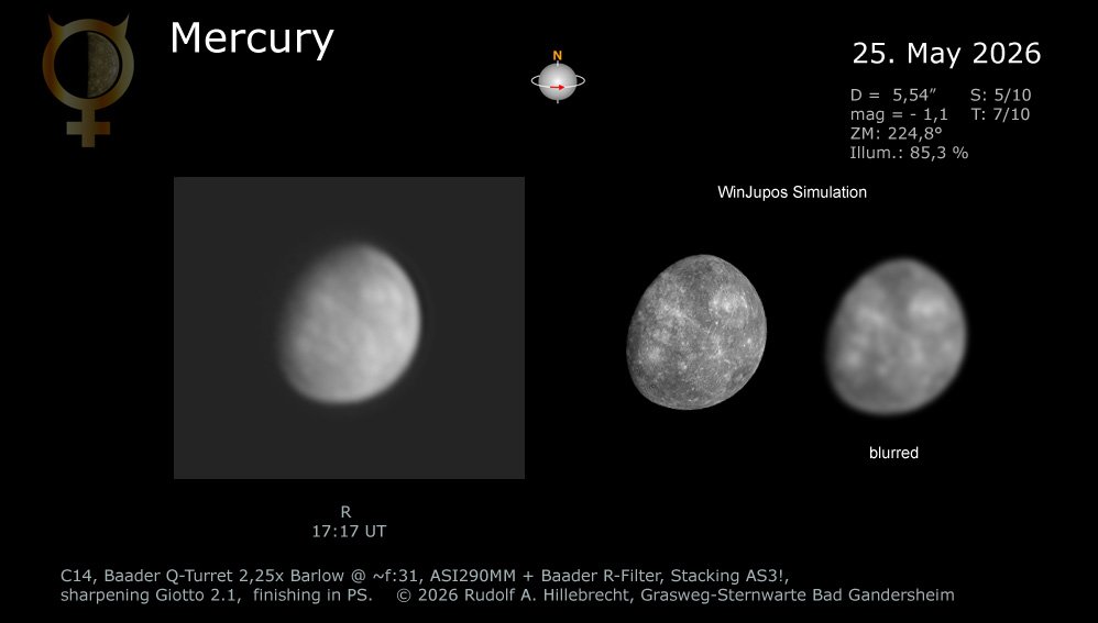

Merkur ist nach der Konjunktion mit der Sonne für mich im C14 beobachtbar wieder da.
Am Pfingstmontag gab es tagsüber überwiegend schlechtes Seeing, alle Videos vom Tage kann ich praktisch entsorgen, die zeigen nur unscharfe Details. Abends hingegen gab es wieder die übliche ruhige halbe Stunde und ich war zur Stelle. Das Ergebnis kann sich sehen lassen. Tableau anbei.

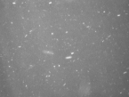

Als Zusatz ein kleines Video (leider wg. Speicherbegrenzung stark verkleinert). Ich suche die Planeten am Taghimmel neben der direkten Anfahrt von der Sonne aus auch direkt auf - zum Beispiel wenn die Sonne noch östlich und der Planet schon westlich der Kumination steht -, also nach Deklination und Zeitabstand zur Kulmination. Das ist aber meistens nicht ausreichend genau, um sie damit schon auf den Chip zu bekommen. Für diesen Zweck nutze ich seit Jahren einen digitalen Sucher, ein 8x50 mit einer alten DMK31 und IR-Filter. Damit kann ich dann das Feintuning zum Zentrieren vornehmen.
Im Mai stößt das allerdings auf besondere Hindernisse: Pollenflug. Vor allem Weidensamen. Wie das am Pfingstmontag aussah, habe ich mal aufgenommen. Such den Planeten!
Auch da habe ich mir aber ein Gegenmittei einfallen lassen: Gegen die schnelle Bewegung hilft im Kontrast zum stehenden Planeten?: klar, eine lange Belichtungszeit. Die bekomme ich mit einem weiteren IR750 Filter vor dem Objektiv. Bei einer 1/4 sec sind diePollen nur noch lange Striche und der Planet steht als alleinigerPunkt im Gesichtsfeld. Dann ist alles ganz einfach.
Planet gefunden? Er steht genau in der Mitte des Videofeldes. Es handelte sich in dem Fall um Mars, an dem aber leider tagsüber gar nichts ging.

Oja der Merkur mit zahlreichen aufgelösten Kratern kann sich wirklich sehen lassen, Spitze!

Im Text beschrieben...
Ich habe einen 8x50-Sucher mit 1 1/4-Zoll Hülse und Scharfstellmöglichkeit gekauft, hat mich 35 Euro auf dem ATT gekostet. Daran sitzt eine alte DMK31, die hat ein schön großes Bildfeld, davor ein IR-Filter zur Kontraststeigerung am Taghimmel. Damit kann ich Planeten am Taghimmel bis hinab etwa zu 1,5 mag gut vom Hintergrund unterscheiden und eben ins Zentrum meines Teleskopgesichtsfeldes manövrieren
