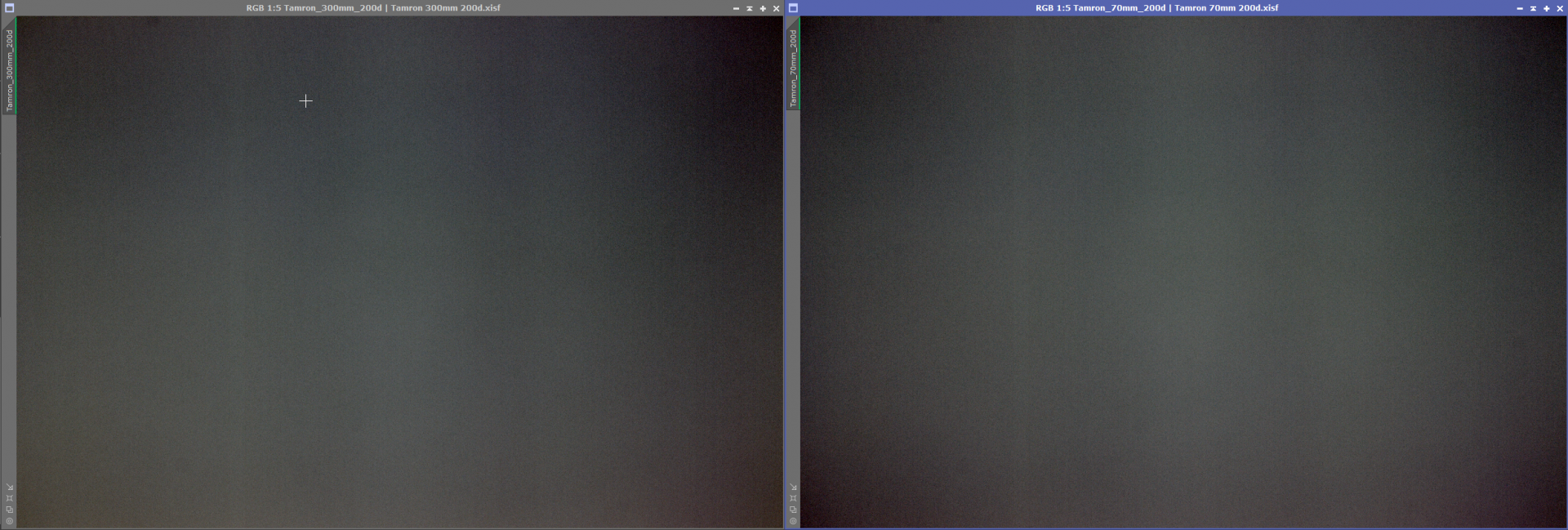

Ich habe mit meiner 200da an einem Tamron 70-300mm ein Masterflat bei 70mm und bei 300mm Brennweite erstellt, und dann wieder die Flatfield-vom-Flatfield-Korrektur angewendet. Wenn die Strukturen bei beiden daraus entstehenden Bildern unterschiedlich sind, dann müssen sie von dem Panel kommen, da die Brennweite und die Position der Kamera sich deutlich verändert haben, alle anderen Einstellungen aber gleich blieben. Allerdings zeigen sich jetzt auf beiden Bildern die gleichen Strukturen. Siehe folgendes Bild:
Erst habe ich natürlich eine zu kurze Belichtungszeit und Flackern im Verdacht gehabt, auch wenn das Panel mit 5V DC betrieben wird. Also das ganze noch mal mit 5 Sekunden Belichtungszeit wiederholt, aber wieder das gleiche Ergebnis erhalten. Dabei sind die Streifen sogar an der gleichen Position auf dem Bild, obwohl ich über 20 Minuten später unmöglich auch nur entfernt die gleiche Stelle getroffen haben kann.
Jetzt weiß ich also, dass diese Streifen eigentlich nicht wirklich von dem Panel kommen können. Dann wären sie ja zumindest leicht unterschiedlich.

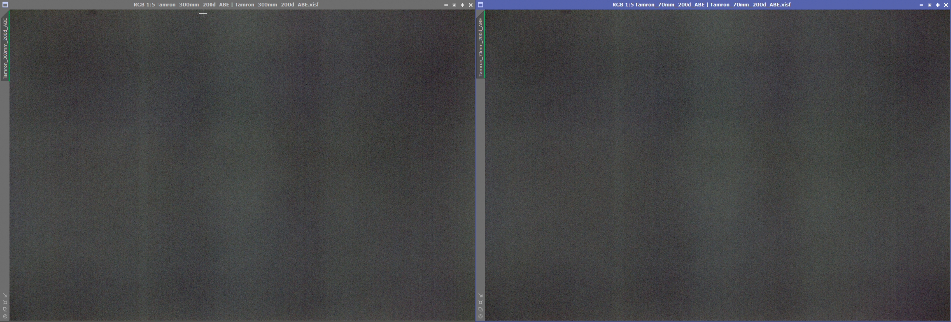

So sehen in PixInsight die beiden Masterflats aus, bevor irgendeine Korrektur (außer der Kalibrierung der Rohdaten natürlich) angewandt wird:
Und in diesen Bildern erkennt man schon die Strukturen, die ich auch im ersten Post gezeigt hatte. Nur sind sie eben nicht sooo deutlich, als dass ich sie genauer analysieren könnte, da sie im Rest einfach absaufen.

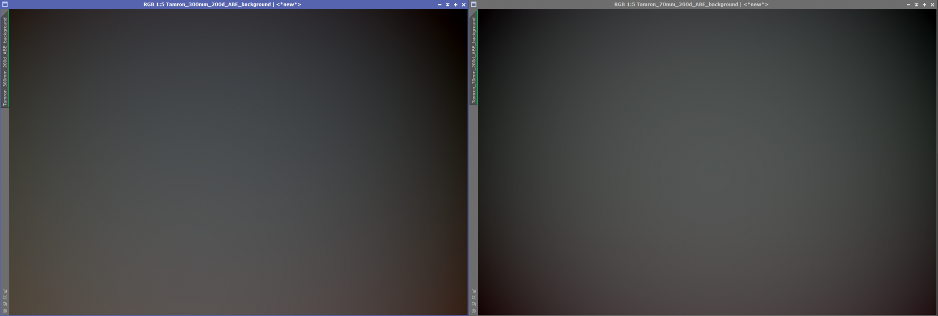

So sehen die Bilder aus, die ABE erzeugt, und die nur die Vignettierung der Flatframes zeigen sollten:
Diese habe ich dann wie ein normales Flatfield angewandt, nur eben auf das Flatfield selbst. Dabei kamen die Bilder heraus, die ich hier schon Anfangs gezeigt hatte.

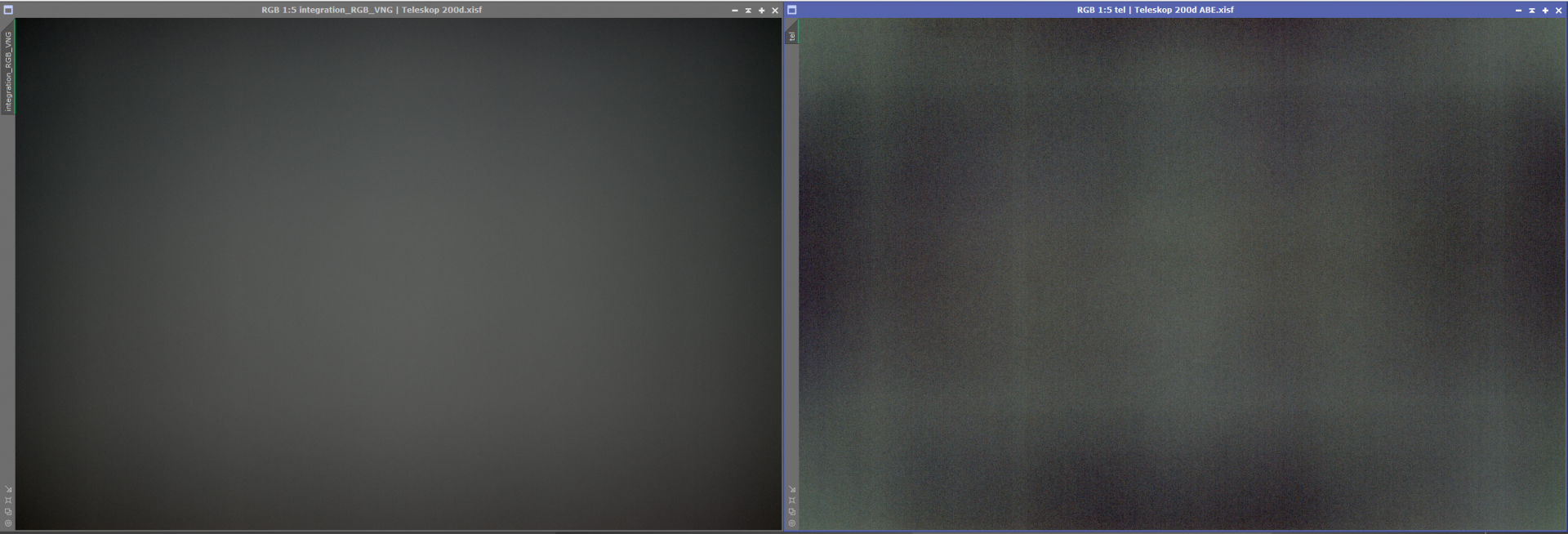

Um jetzt auch das Objektiv als Problemquelle auszuschließen, habe ich die Aufnahmen jetzt noch einmal mit der gleichen Kamera, dieses Mal aber an meinem Flatfield-APO wiederholt. Hier ist links wieder das Masterflat, wie es aus der ImageIntegration kommt, und rechts das Ergebnis nach der Anwendung von ABE:
Hierbei kann man auf dem Flatfield jetzt deutlich weniger von den Problemen sehen. Allerdings fällt die Vignettierung beim Teleskop auch deutlich stärker aus, wie sich am Historgram erkennen lässt. Da die Bilder alle mit STF angezeigt werden, kann diese bei stärkerer Vignettierung natürlich nicht so stark strecken, wie bei schwächerer.
Rechts sieht man das gleiche Muster wieder, wenn auch dieses mal einige Artefakte hinzukamen. Bei den Ecken vermute ich, dass ABE ein wenig unsauber gearbeitet hat, und da eine leichte Überkorrektur stattfand. Auf jeden Fall ist hier nicht mehr so deutlich wie vorher zu erkennen, dass die Strukturen vorher auch schon da waren.
Was haltet ihr davon? Liegt das einfach an meiner Methode, oder existiert das Problem wirklich? Und falls es das wirklich gibt, woran könnte das liegen?

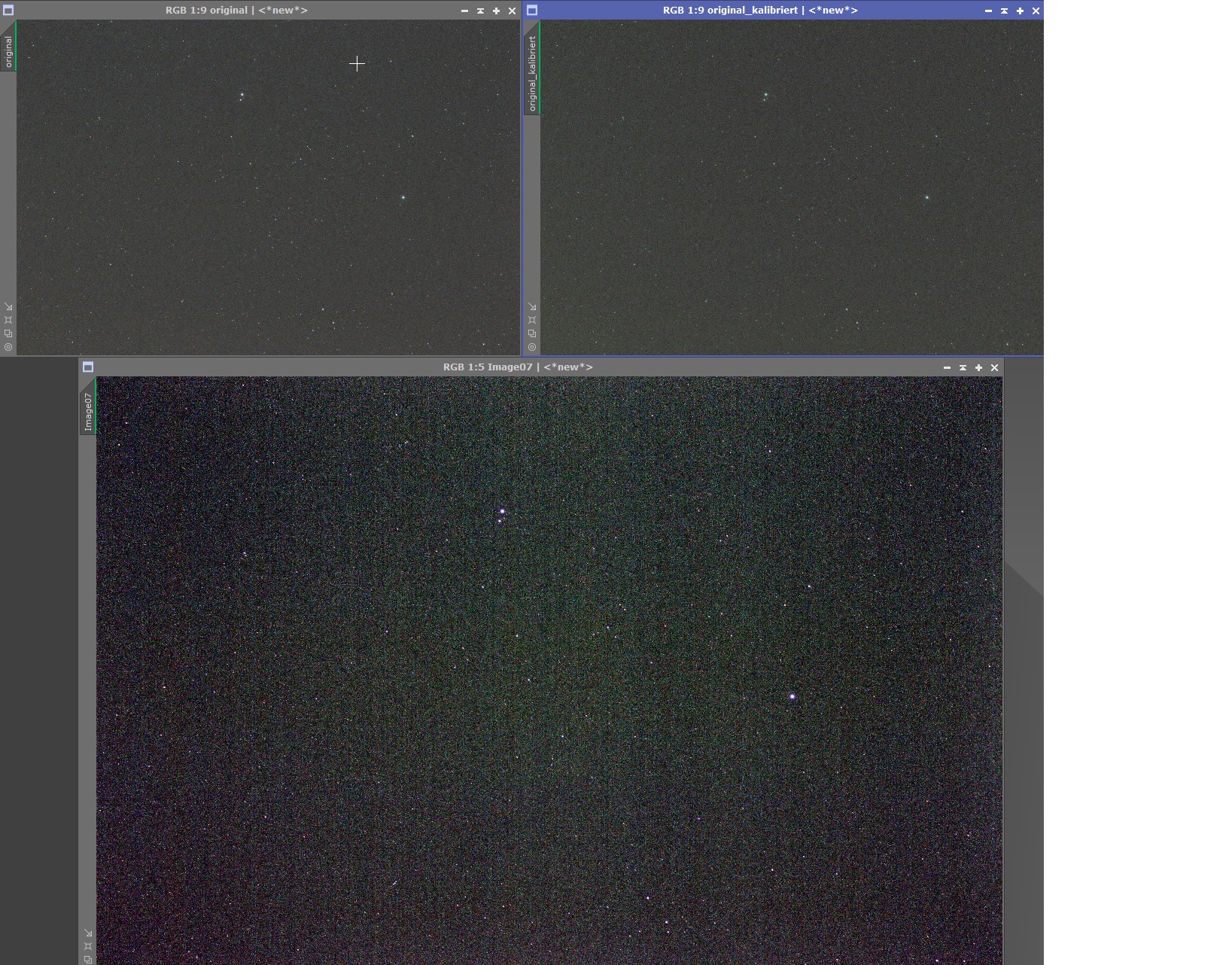

Dafür habe ich ein originales Bild von damals genommen, und dieses vollständig kalibriert (mit Flats von heute und allem anderen was so dazugehört). Das daraus resultierende Bild habe ich dann von dem original abgezogen, nachdem ich deren Helligkeiten neu auf das gleiche Niveau skaliert hatte. Strukturen, die zu hell sind (wie zum Beispiel die vertikalen hellen Streifen in meinem Flat) sollten sich auch nach diesem Abzug als zu helle Bereiche zeigen, da sie im Minuend (dem korrigierten Bild) normal hell dargestellt werden. Umgekehrt würden zu dunkle Strukturen negativ werden, also nicht mehr sichtbar sein.
Das dabei entstehende Bild zeigt tatsächlich die meisten dieser Artefakte!
Neben diesen Strukturen zeigen sich hier natürlich noch einige andere Artefakte und auch die Sterne, die da eigentlich nicht mehr sein sollten. Der Angleich der Helligkeit hat eben trotz LinearFit nicht so ganz gepasst.
Das müsste dann also der Nachweis sein, dass diese tatsächlich von der Kamera kommen, und der Sensor nicht überall gleich empfindlich ist, oder? Es erscheint mir allerdings schon merkwürdig, dass der Sensor nicht einfach nur ein paar leichte Unterschiede hat, sondern dass die SO deutlich sind. Das hätte ich so nicht erwartet. Erscheint das für euch noch normal, oder ist das eher ungewöhnlich kräftig?
