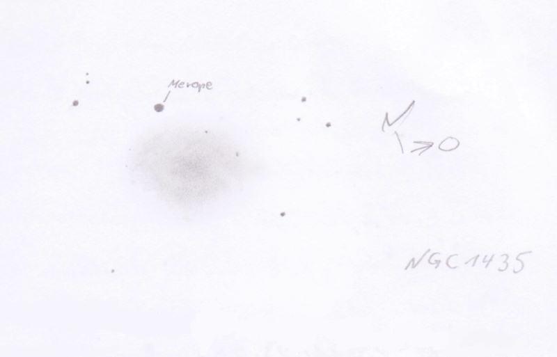

anbei schicke ich der Vollständigkeit halber noch die Zeichnung des Merope-Nebels nach.
Bilddaten:
-30.09.2011/01:45 MESZ
-Himmel: Bortle 3
-Teleskop: 100/700mm Refraktor
-Vergrößerung: 47x

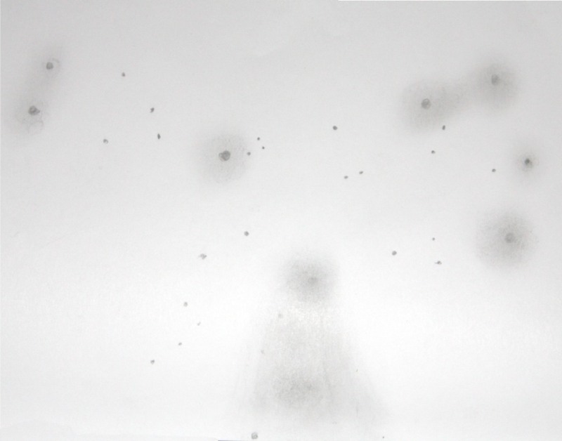

konnte die gestrige Nacht nutzen um mal einen genauen Blick auf M 45 zu werfen. Helle Reflexionshöfe waren dabei deutlich um die hellen Plejadensterne zu sehen. Um Merope zog sich jedoch ein großes Dreieckiges Nebelgebiet mit einer flächigen, runden Aufhellung.
03.10.11 03:30 MESZ
Dobson 8"/f6
Bortle 3
bei 38X
Alex

hast die letzte Nacht ja nochmal voll ausgenutzt. Ich fand`s echt sch..., dass ich nicht kommen konnte, bei dem klaren Himmel, der sich am Abend schon wieder angekündigt hat...auaha
Super Zeichnung übrigens- so schön kann der Merope-Nebel zur Geltung kommen.
Stefan
Hallo Alex,
wir hatten vpr zwei Tagen einen 8" ebenfalls auf die Plejaden gerichtet - deine Zeichnung ist gut, wie hatte aber das Gefühl, dass auch zwischen den Sternen ein leichter Nebelschleier lag. Oder war es der Dunst zu später Stunde ...

Hey Stefan,
den Dunst zu später Stunde hatte ich hier auch. Am Ende meiner Beobachtungsnacht hielt ich nochmals kurz auf die Plejaden um nochmal einen Eindruck zu sammeln. Zu dem Zeitpunkt war jedoch alles viel Verschleierter, was ich wie du schon sagtest dem Nebel zuschreibe. Auf jeden Fall muss die Sichtung in der nächsten guten Nacht nochmals überprüft werden.
Alex
