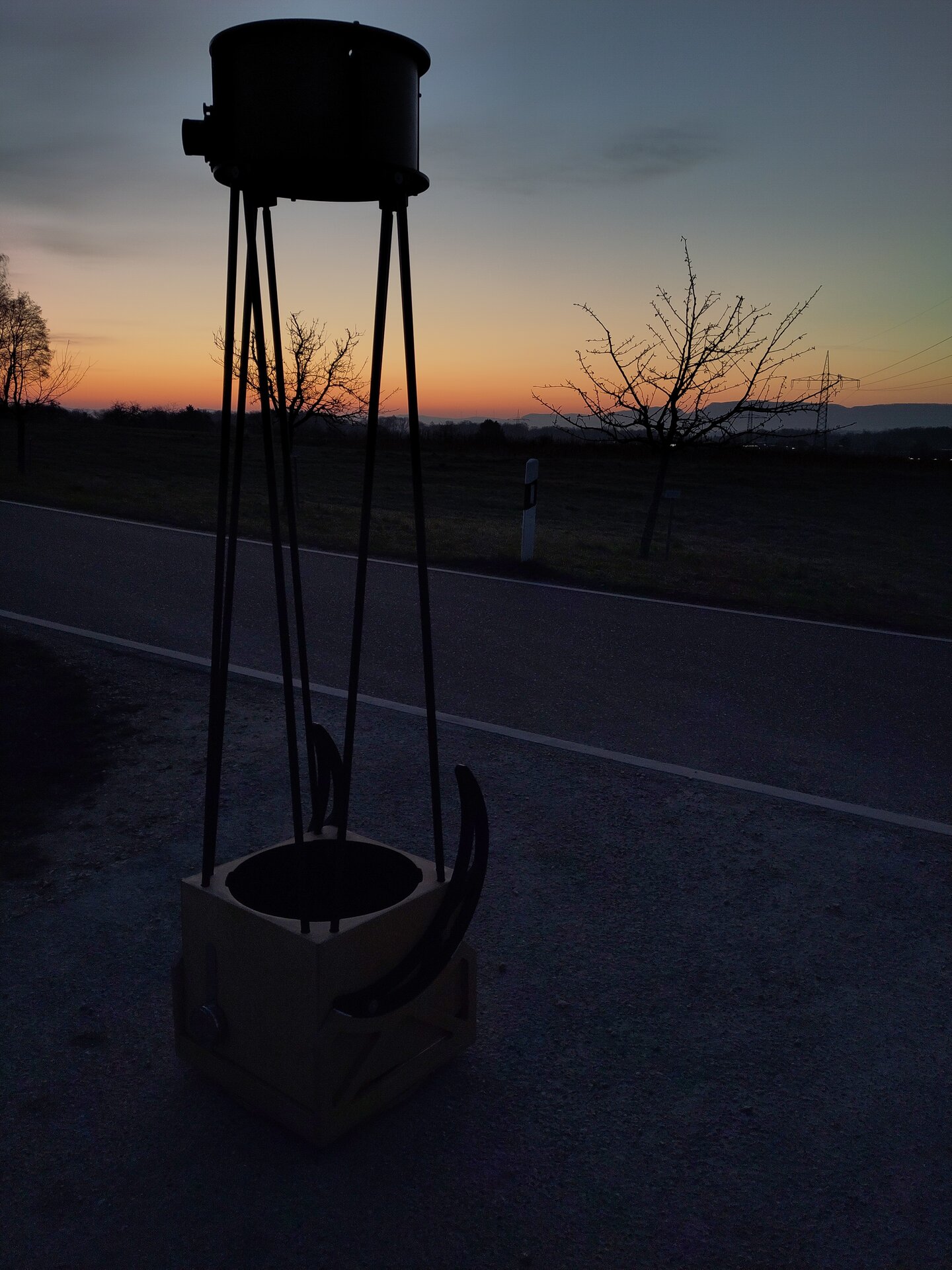

Ja, ich hab ein 12,5'' Dobson (318mm/1900mm). Das hab ich mir geleistet, als ich mit mir selber eine Wette eingegangen bin: Wenn ich mit meinem damals aktuellen 114mm-Newton alle Messierobjekte in einem Jahr schaffe, darf ich mir ein größeres gönnen. :) Da hat mir "Die Messierobjekte. Das Handbuch für Himmelsbeobachter" von Koch und Korth geholfen.
Die große Öffnung hilft enorm. Ich hab inzwischen viel Übung mit dem Dobson. Arbeite auch mit Telrad und hab so schon über 1000 Objekte aufgesucht. So bin ich gestern auf insgesamt 103 Objekte gekommen.

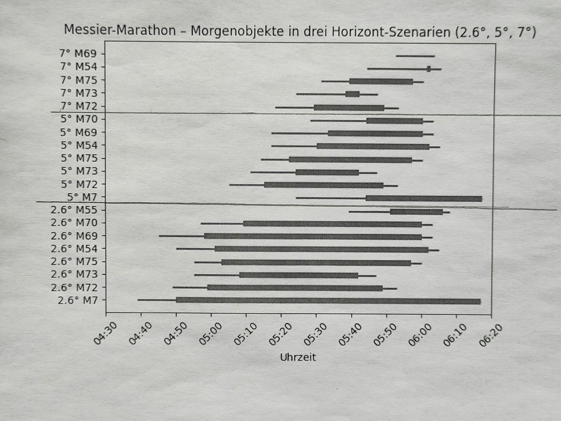

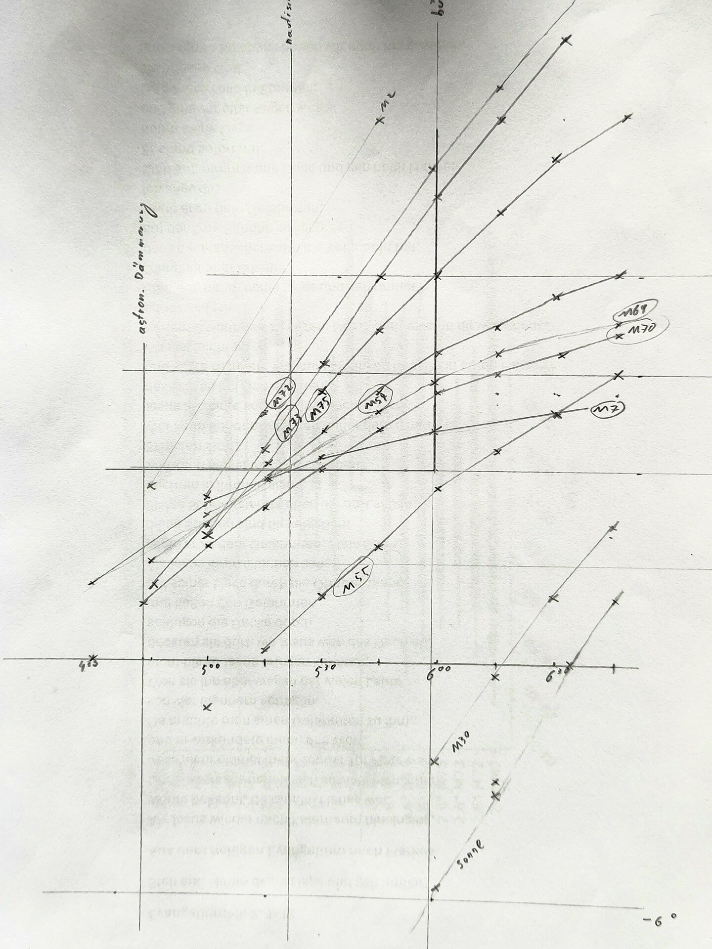

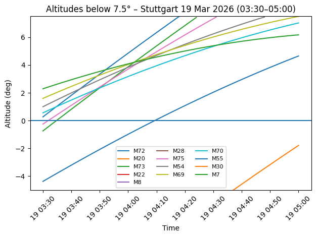

Hier noch ein paar Einblicke in meine Vorbereitung.
ich hab versucht mir für den Endspurt der Morgenobjekte eine optimale Strategien zurechtzulegen. Dazu hab ich die Höhe der Objekte zur Uhrzeit und zu den Dämmerungsstufen eingetragen. Von Hand aber auch mit KI. Ich hab festgestellt, dass viele der im Netz und Literatur kursierenden Routen/optimale Reihenfolgen/Listen gar nicht so optimal für so nördlich gelegene Gebiete wie Deutschland sind.
Wie hast du dir die Route zusammengestellt?
