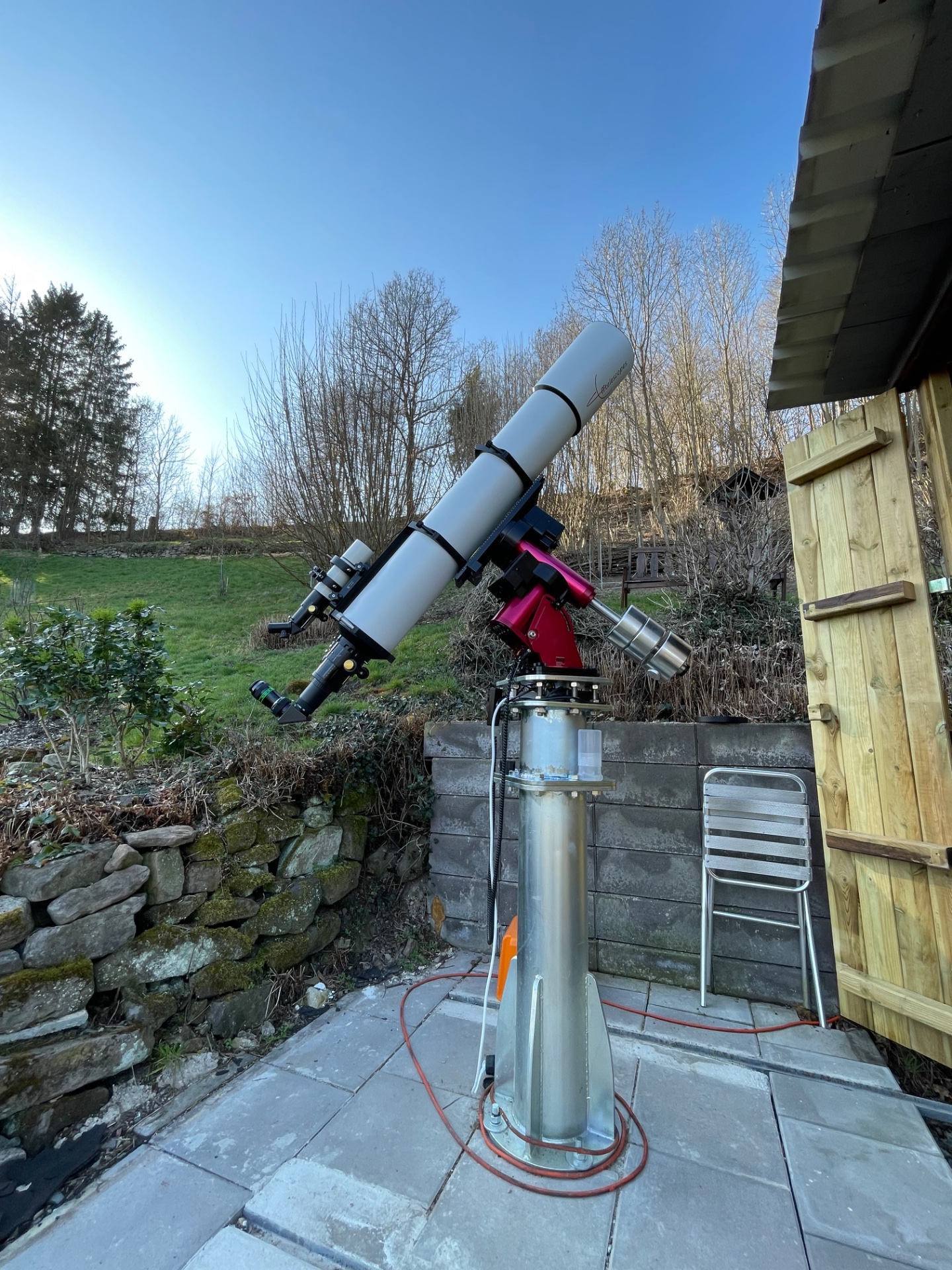

das Problem mit der Höhe hatte ich auch für meinen 1,60m langen Refraktor. Die JD Astro Säule, 20mm Stahl verzinkt, rundum M20 Schrauben, c. 1.20m. Die Montierung ist eine Paramount MX+, eine Losmandy Titan hat eine sehr ähnliche Bauhöhe. Die Erhöhung hat nochmal 25cm.
So kann man gut variieren, für den Komfort wären 10-15cm besser, allerdings wäre das Ganze dann zu hoch für die rollbare Hütte.
Die Säule wäre auch für eine ME, also fotografisch 100kg Instrumentengewicht geeignet. Die Säule kann mit Sand gefüllt werden, war aber nicht notwendig.
cs Alex
