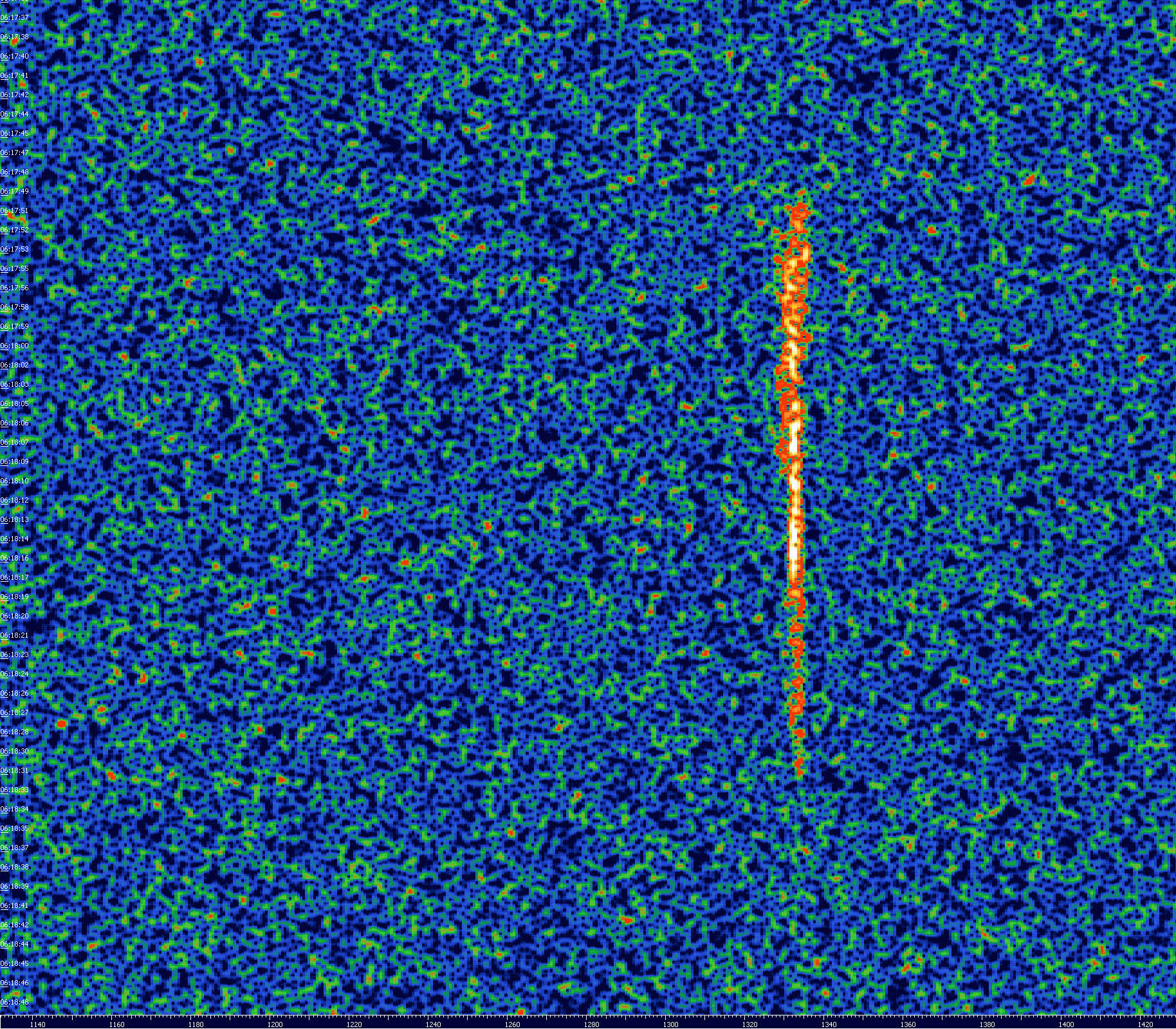

Meteorecho mit GRAVES und BRAMS gleichzeitig erwischt
erik.wischnewski
heute morgen konnte ich einen Meteoren mit GRAVES ab 6:17:48 UTC und mit BRAMS ab 6:17:50 UTC gleichzeitig erwischen.
Gut Echo
Erik

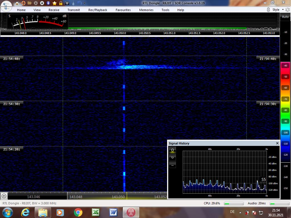

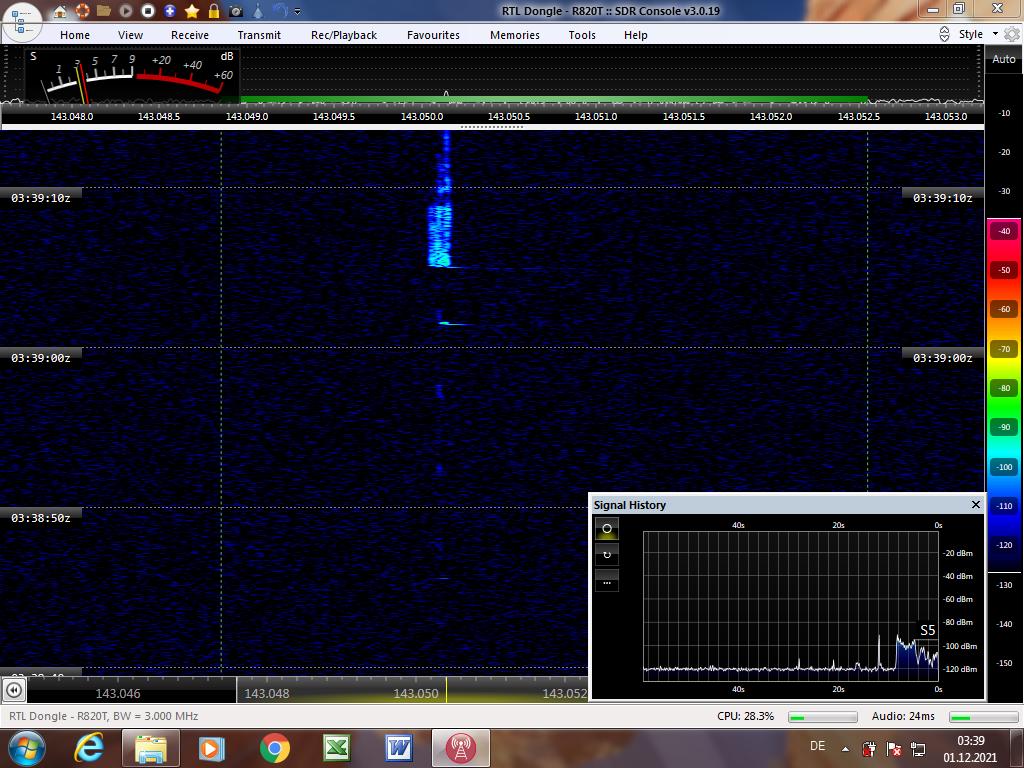

auch letzte Nacht gab es keinen Verdampfer über -80 dB.
67 Ereignisse zw. -100 und -80 dB.
Um 21:54 gab es einen "Pracht-Schneeball" und um 03:39 einen mageren Raucher.
Ansonsten nur Kleinzeug.
LG Eberhard

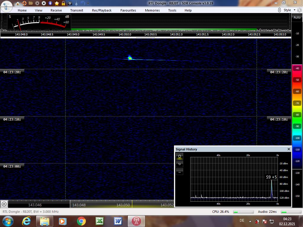

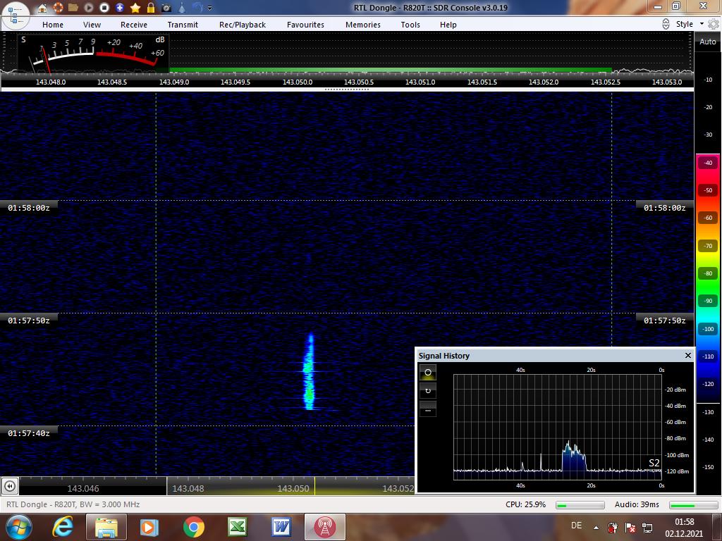

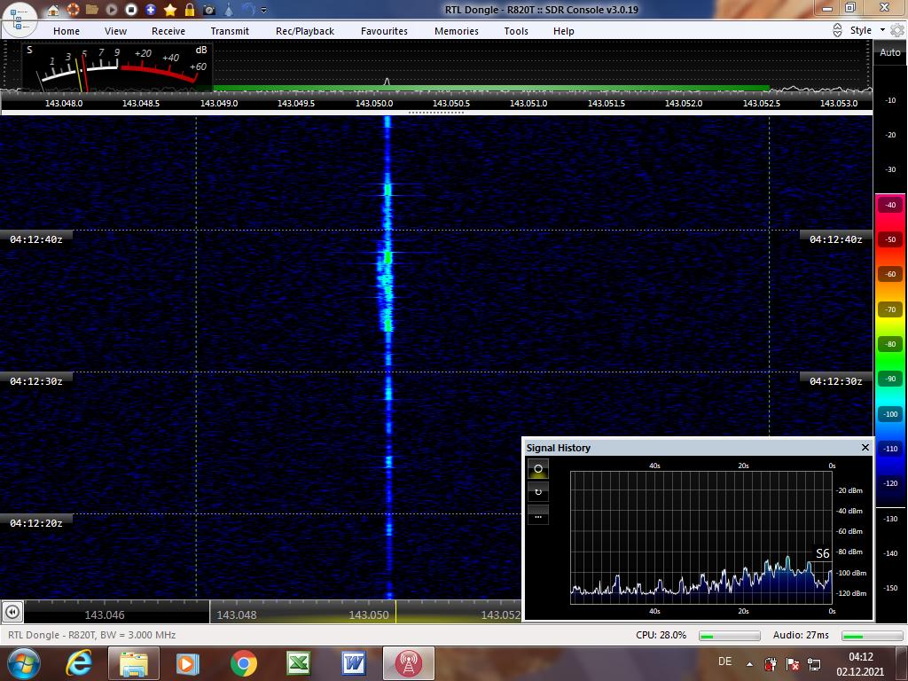

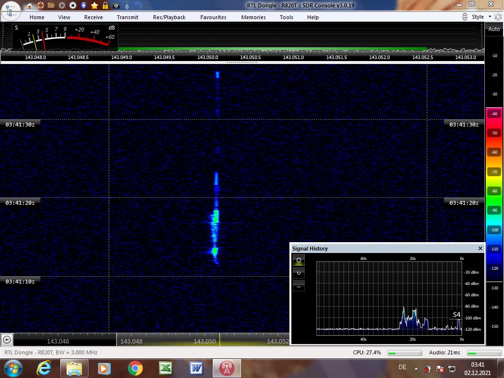

auch letzte Nacht war nicht viel los.
61 Ereignisse zw. -1^00 und -80 dB und nur zwei zw. -80 und -60 dB.
Drei magere Raucher und um 04:23 heute Morgen den stärksten Einschlag mit S 9+6 dB.
LG Eberhard

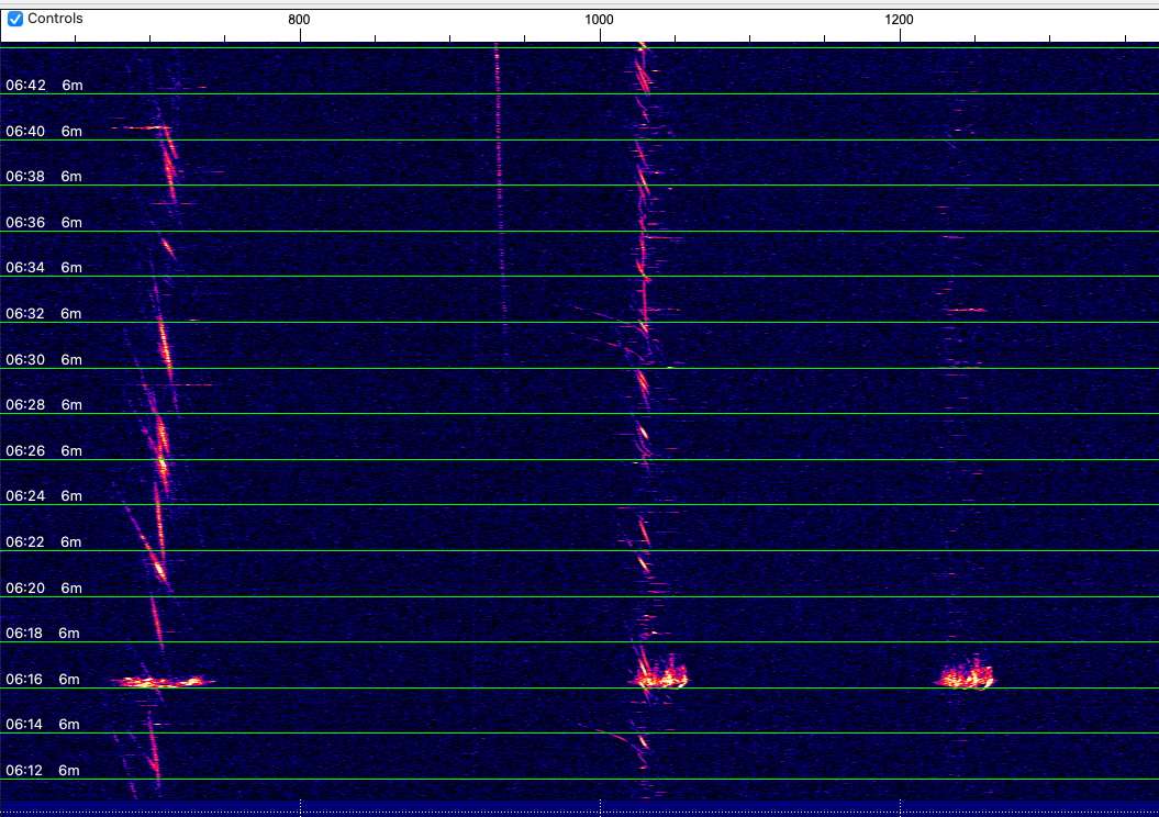

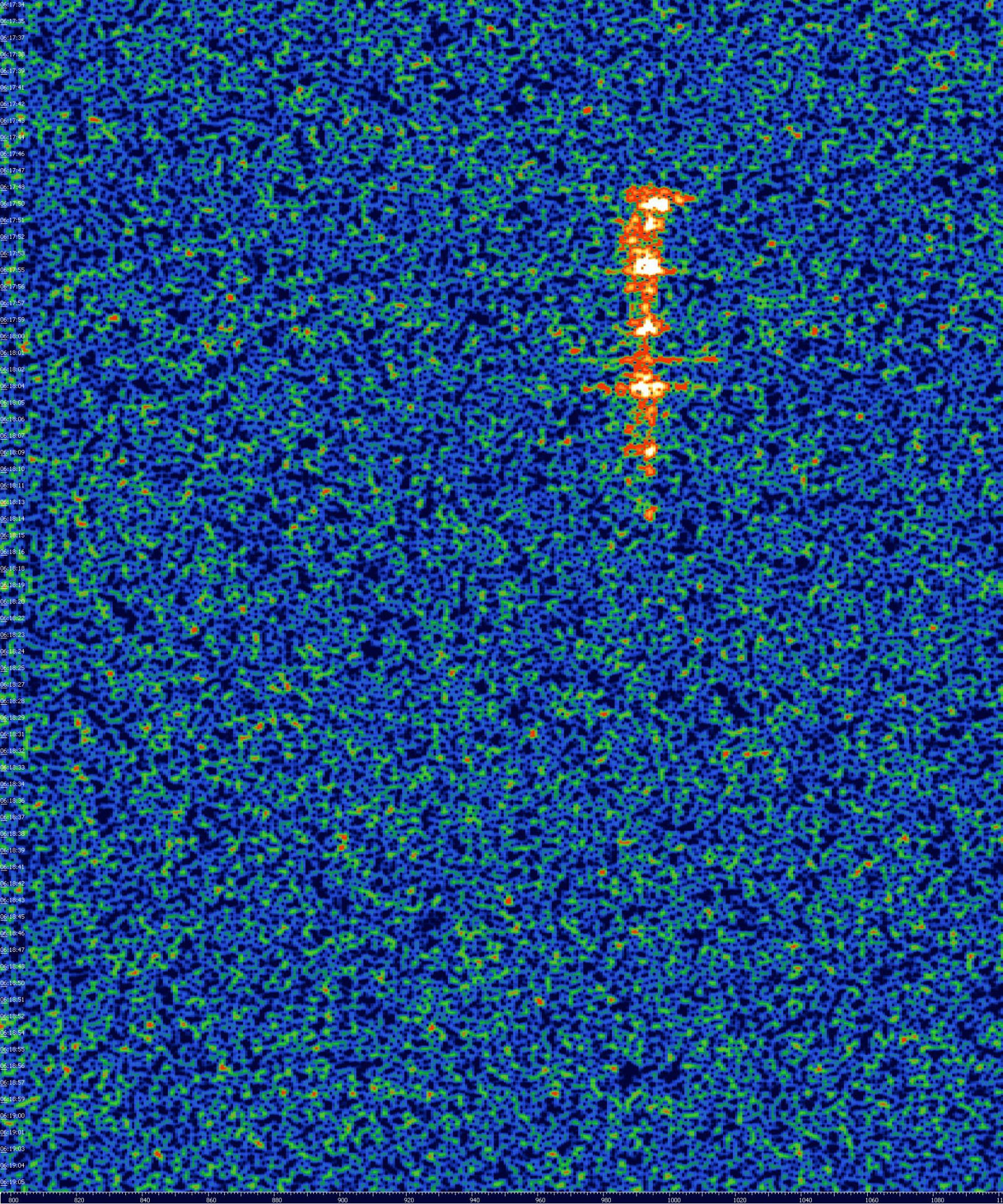

Guten Morgen in die geschätzte Runde,
nachdem ich einige Zeit still mitgelesen habe, möchte ich versuchen, mich gelegentlich aktiv zu beteiligen.
Eine größere Vorstellung mit den technischen Details ist in Arbeit.
Einen netten Fang von heute morgen aber schon mal vorab.
Zum Verständnis: Die drei Reihen (v.l.n.r.) sind Graves, Dourbes und Ieper, die Zeit ist UT, der Abstand der grünen Linien sind 120 s.
Einen eigenen Empfänger habe ich noch nicht in die Gänge bekommen, die Daten sind aus NL "importiert".
Schöne Grüße aus dem eben sogar sonnigen Norden
Matthias

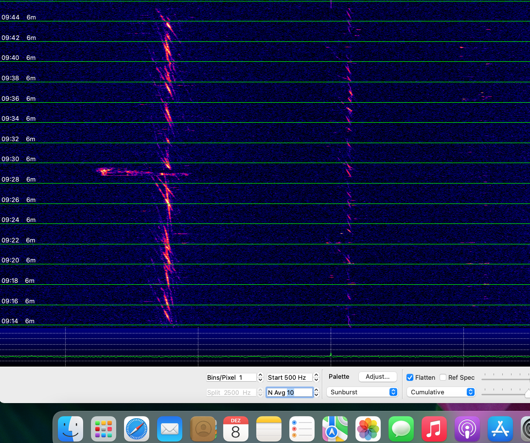

Anbei ein kleines Feuerchen von heute früh (09:29 UT) , diesmal hauptsächlich bei Graves, angedeutet bei Dourbes, nichts bei Ieper.
Es war ja heller Tag, aber mich treibt trotzdem die Frage um: Was sehe ich da bzw. was würde man vor Ort sehen, Dunkelheit und Wolkenlücke vorausgesetzt. Ist das ein Kieselstein oder ein faustgroßes Stück? Eine Sternschnuppe oder eine veritable Feuerkugel? Ich habe vor einigen Jahren mal eine Feuerkugel in der Dämmerung gesehen, da blieb die (vom Wind deformierte) Rauchspur > 5 min visuell sichtbar. Aber würde die im Radarbild so aussehen ?
Es bleibt spannend.
Schöne Grüße
Matthias

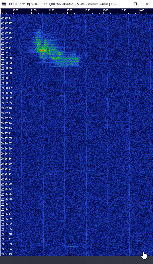

Hallo in die Runde,
ich möchte mich erst mal kurz vorstellen.
Bin der Wolfgang aus Dessau Sachsen/Anhalt und lese von Anbeginn dieser Seiten mit. Meteore "höre" ich seit 2018 ab.
Antenne nach Graves gerichtet, Entfernung ca. 694 km Luftlinie.
Meine Ausrüstung besteht aus :
Antenne Super Moxon 6 Elemente 2m Band (Eigenbau)
SDR RTL Stick (Alu Gehäuse, Kühlkörper)
Win 10 , HDSDR Programm 2.80 .
Alle 5min wird ein Screenshot vom Wasserfall abgespeichert.
Diesen "Großen Brocken" von heut Morgen 09:29 UTC habe ich auch aufgezeichnet.
In der Nacht viel Kleinkram.
Es bleibt wirklich spannend wie sich die Geminiden dies Jahr entwickeln.
Schöne Grüsse
Wolfgang
