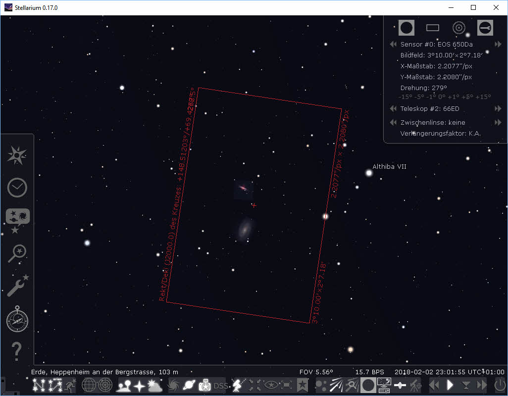

wird das Bildfeld (FOV), die Orientierung etc. an das Planetariumsprogramm geschickt, sofern die Verbindung hergestellt werden konnte (klappt mit CdC, HNSKY und Stellarium).

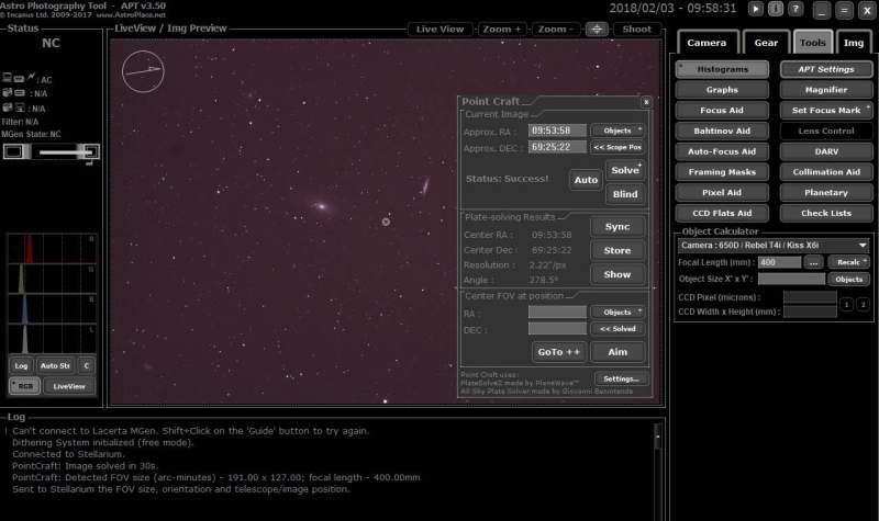

Anbei mal zwei Beispielbilder von der Trockenübung.
Teste das vor dem Live-EInsatz mit den verwendeten Brennweiten, damit du prinzipiell sicher sein kannst, dass das Plate Solving funktioniert.
Du kannst dann in APT das bestimmte Bild bzw. die bestimmte Position als BVenutzerobjekt im Katalog abspeichern und als Goto-Objekt für die nächste Session verwenden.

Ich werd wohl den Ivo brauchen. Bei mir steht im Log immer Solving wegen timeout abgebrochen.
Ralf
Hallo Ralf,
welche Plate Solving TimeOut Zeit hast du in den Point Craft Settings? Setze die mal auf 500s hoch.
Stimmen die Angaben für Kamera (welche?) und Brennweite?
Das Bild darf keine verzogenen Sterne habe.
Kannst du ein Testbild zur Verfügung stellen?
(Alles Fragen, die Ivo auch stellen würde ;-))

Dein Tip mit der TimeOut Zeit war super.
Jetzt klappt es, und ich kann mein FOV in Stellarium sehen. :-D
