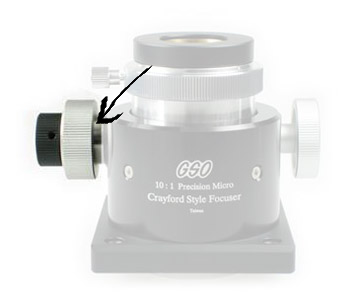

ich habe bemerkt das meine Micrountersetzung Spiel hat bei anlaufen. Alle Fokussierrädchen sind fest, jedoch wenn ich an der Micrountersetzung drehe dreht das Gehäuse der Kugellager 2-3mm mit ohne das eine Kraftübertragung erfolgt, somit funktioniert mein Autofokus nicht mehr. Ist dieses spiel überwunden, läuft er ganz normal. Bevor ich alles auseinander schraube, hat irgend jemand von euch schon mal so was gehabt? Ich würde mich sehr über eine Antwort freuen!!
VG York

Hallo York,
ist mir auch schon bei ähnlichen OAZs aufgefallen. Am Ende arbeitet da eine Untersetzung, die mehr oder weniger Spiel hat.
Würde mir darüber aber keine größeren Gedanken machen, das Spiel bekommst du mit einer gut eingestellten Backlash-Korrektur sauber weg gebügelt.
